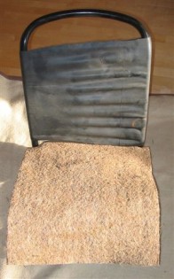

      maggiebibi
        Versione economica: Seduta in crine di cavallo o juta e schienale in camera d’aria di trattore o camion.
        La foto e il suggerimento provengono dal forum tedesco Fiat 500.

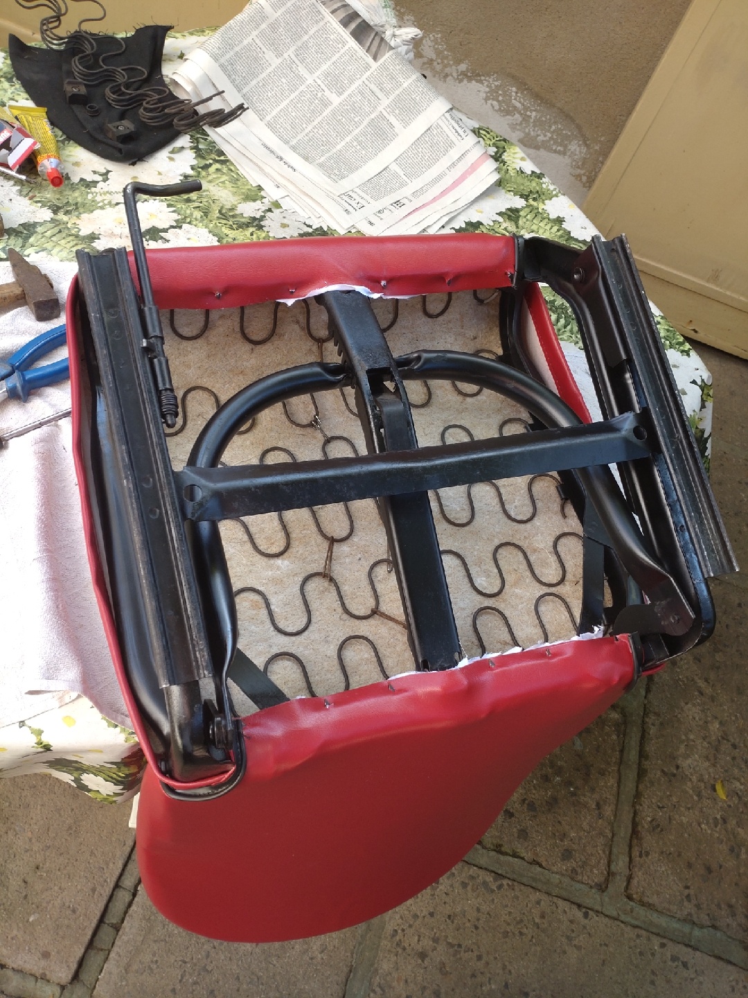

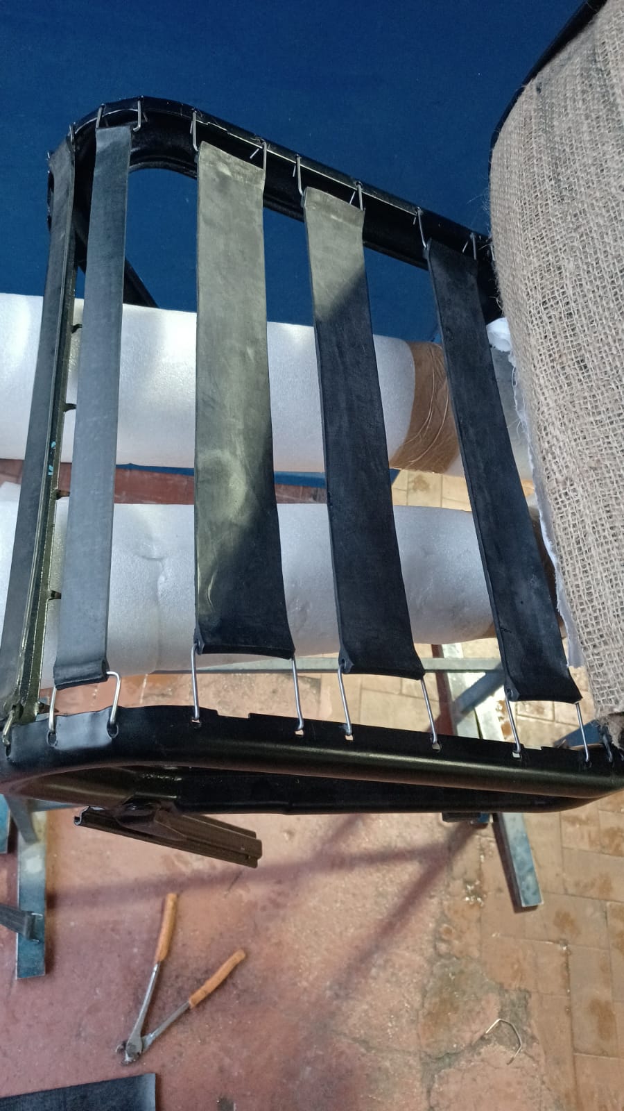

          vinpa89
            Ho cambiato le cinghie ormai logore. Il problema è che le nuove sono di plastica (prese da un noto tappezziere online) e più corte rispetto alle originali di vera gomma. Non essendo elastiche, si rischia di spezzarle (già successo dopo qualche mese di utilizzo).

            500geltrude
              [quote=”vinpa89″ post=398636]Ho cambiato le cinghie ormai logore. Il problema è che le nuove sono di plastica (prese da un noto tappezziere online) e più corte rispetto alle originali di vera gomma. Non essendo elastiche, si rischia di spezzarle (già successo dopo qualche mese di utilizzo).[/quote]
              Se la macchina viene usata spesso, io consiglierei di fare una piccola infrazione ed usare le molle (come già nella F, se non erro) che sono molto più affidabili e ti evitano di sfondare la tappezzeria, cosa importante se hai ancora quella originale.
              Altrimenti chiedi al tappezziere di Cosenza, potrebbe farti una versione “da agganciare” delle cinghie che fa per o schienale (che sono ottime!)
