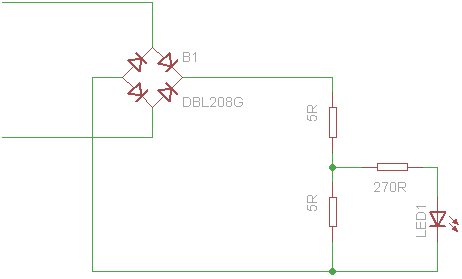

                    C’è anche il problema che il circuito della spia generatore deve far passare la corrente in entrambi i sensi, mentre un LED essendo un diodo fa passare corrente in un senso solo.
                    In un forum di elettronica si suggerisce di fare un ponte raddrizzatore con 4 diodi per preservare il LED dalle inversioni di polarità, si potrebbe provare
                    https://www.electro-tech-online.com/threads/replacing-vehicle-alternator-warning-lamp-with-led.88735/
                    #530471
                    stefano91
                      Il ponte raddrizzatore a mio avviso non serve a niente un questo caso, il led è gia protetto dalla resistenza messa in serie sul positivo che viene dal sottochiave.
                      Per quello che riguarda la polarità del led, si spegne anche se questo è polarizzato, su youtube un amico ha caricato un video di una prova che abbiamo fatto, solo che non capisco perchè a lui si spegne ed a me no.
