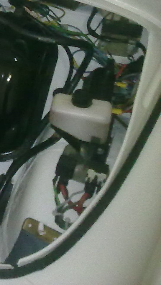

        Se hai provato con altre lampadine non te lo chiedo neanche perchè immagino che è la prima cosa che avrai provato a sostituire 🙂
        Io ti consiglio di controllare tutti i terminali, morsetti,fusibili cioè tutto quello che ossida puliscilo con della paglietta, e apposito spray per contatti cercando di farlo tornare il metallo color rame a quel punto con un tester dovresti batter i cavi e controllare se ci sono ancora interruzioni……….
        provaci e fammi sapere B) B)
        poi se vorrai inserire dei relè ti dirò come fare, si modifichi la naturale bellezza della 5oo ma donerai alla tua macchinina una luce straordinaria,
        che di notte non fà male vederci bene B)
        scusami per la foto orrida ma in questo momento dove si vedono i relè non ne ho altre
