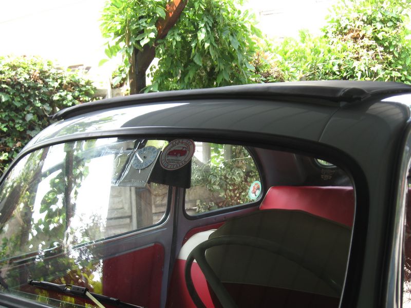

              … e a proposito di capote. Chi mi sa dire cosa fare per sistemare quella della mia che non scende come dovrebbe? Il carrozziere non era né Velox né 500platinum.
              #96238
                Prova a piegare leggermente le aste in modo da farla aderire un po’ di più altrimenti quando vai avanti ti si gonfia come un panettone.
                #96292
                velox
                  Nicolò io ti consiglio di smontare la traversa anteriore sagomarla perfettamente senza telo col tetto e poi rimontarla la traversa ant. più delle vote arriva deformata, 😉
                  #96451
                  Nicolò
                    Grazie, Domenico, ho capito: se tu non ci fossi bisognerebbe inventarti!!!!
                    E’ impressionante la tua semplicità e chiarezza nelle descrizioni.
                    #96556
