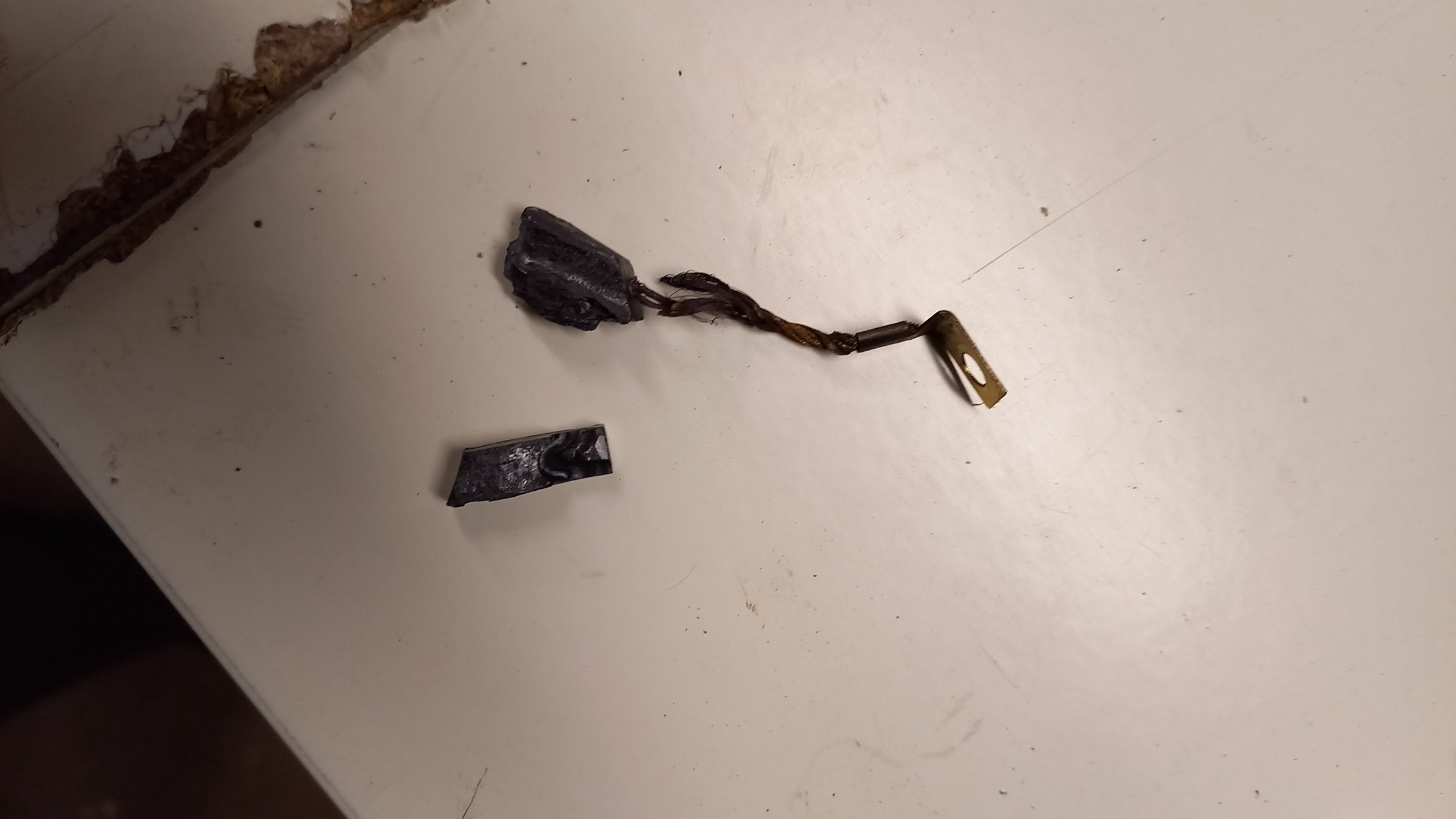

                        Alla fine ce l’ho fatta. Questo era un carboncino. Purtroppo non riesco ancora ad estrarre il gruppo dei tre prigionieri.
                        #529679
                        Flavio Piumini
                          Aggiornamento:
                          Ho sostituito le spazzole e tutto funziona correttamente.
