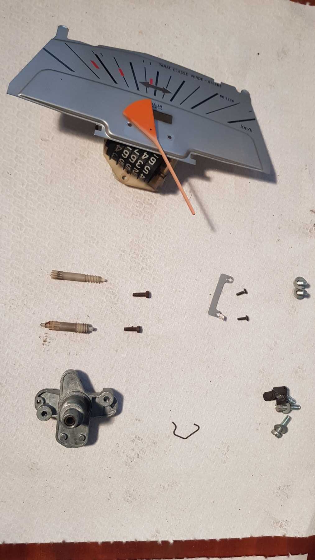

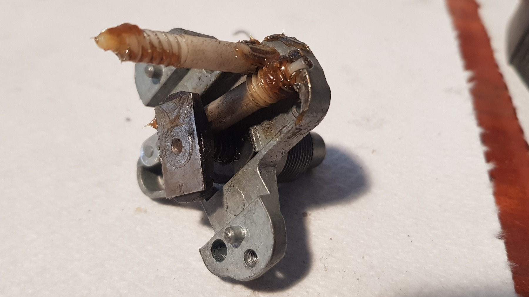

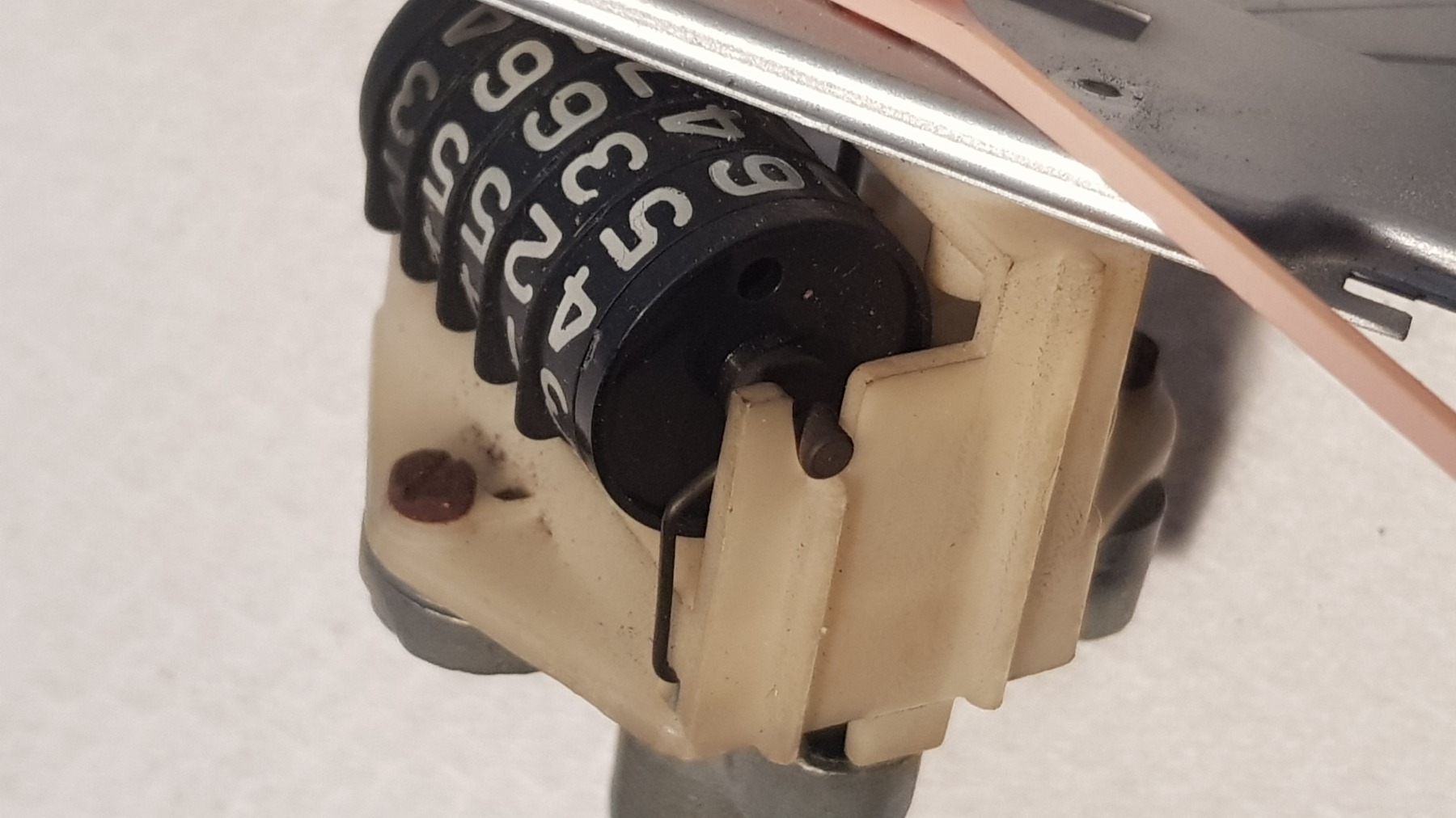

      Smonto anche il tamburo numerato per la segnalazione dei chilometri.
      e tutti i suoi ingranaggi.

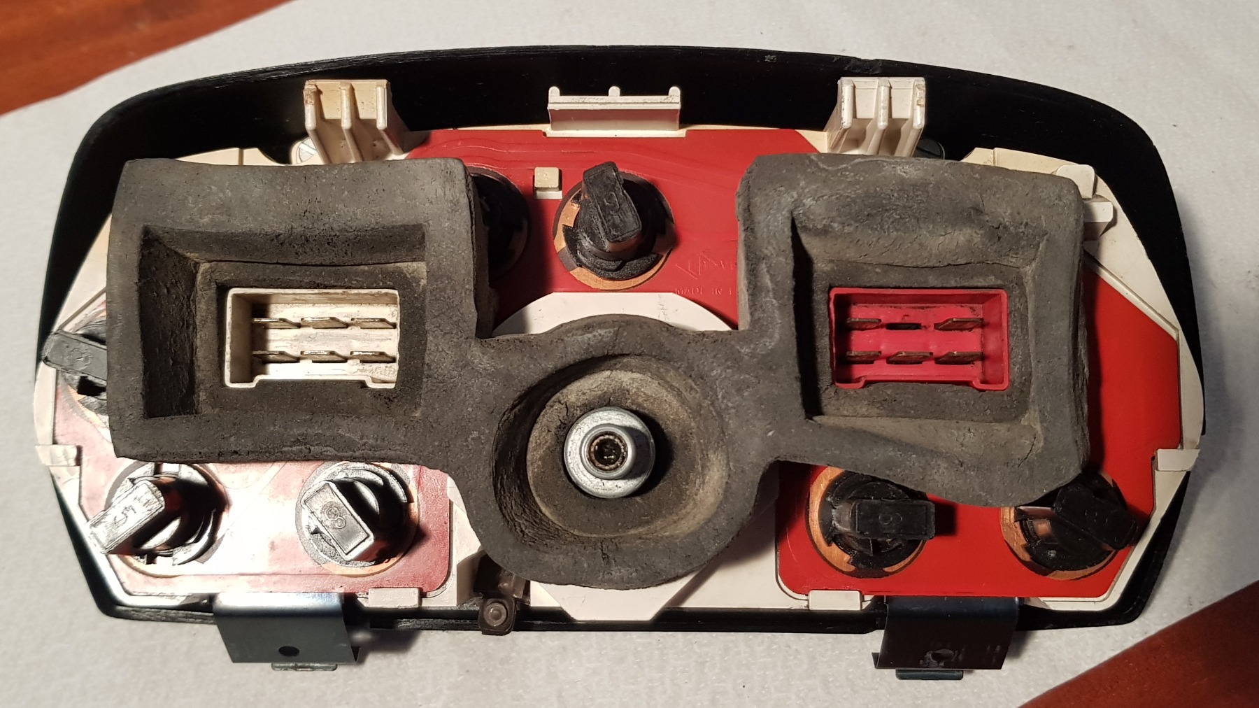

        Non ho smontato l’astina contachilometri, che dovrebbe essere solo inserita a pressione sul suo perno, perché è risultata essere molto dura da sfilare e temevo quindi di romperla.

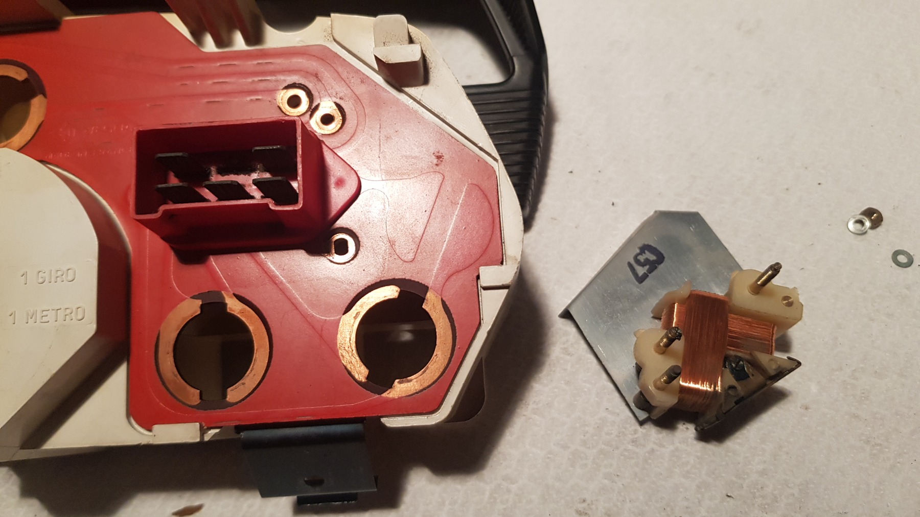

        Dopo aver disassemblato tutte le parti del quadro ho proceduto con la pulizia delle plastiche e soprattutto dei contatti elettrici delle lampade, indicatori e connessioni.

          Verificato la continuità di tutte le piste annegate nella plastica con un multimetro partendo dai connettori di collegamento al cablaggio.

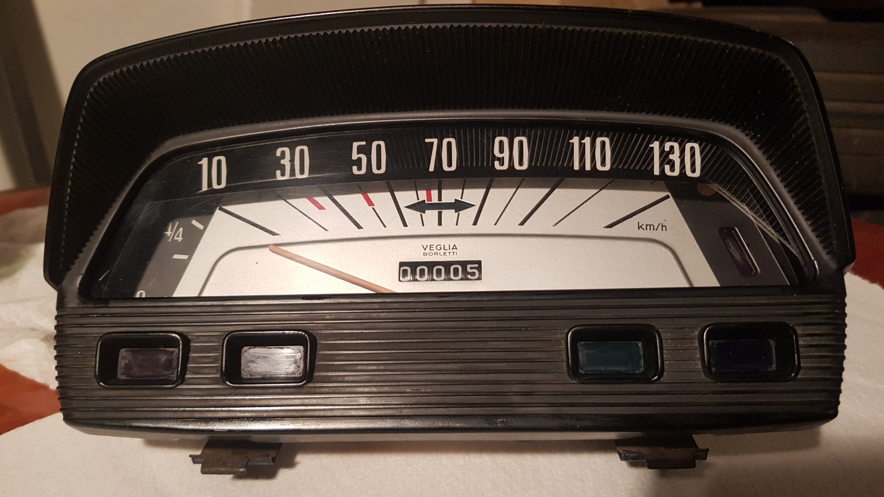

          Finito i controlli ho proceduto al rimontaggio del quadro.
          e tutto sommato, sono contento del risultato.

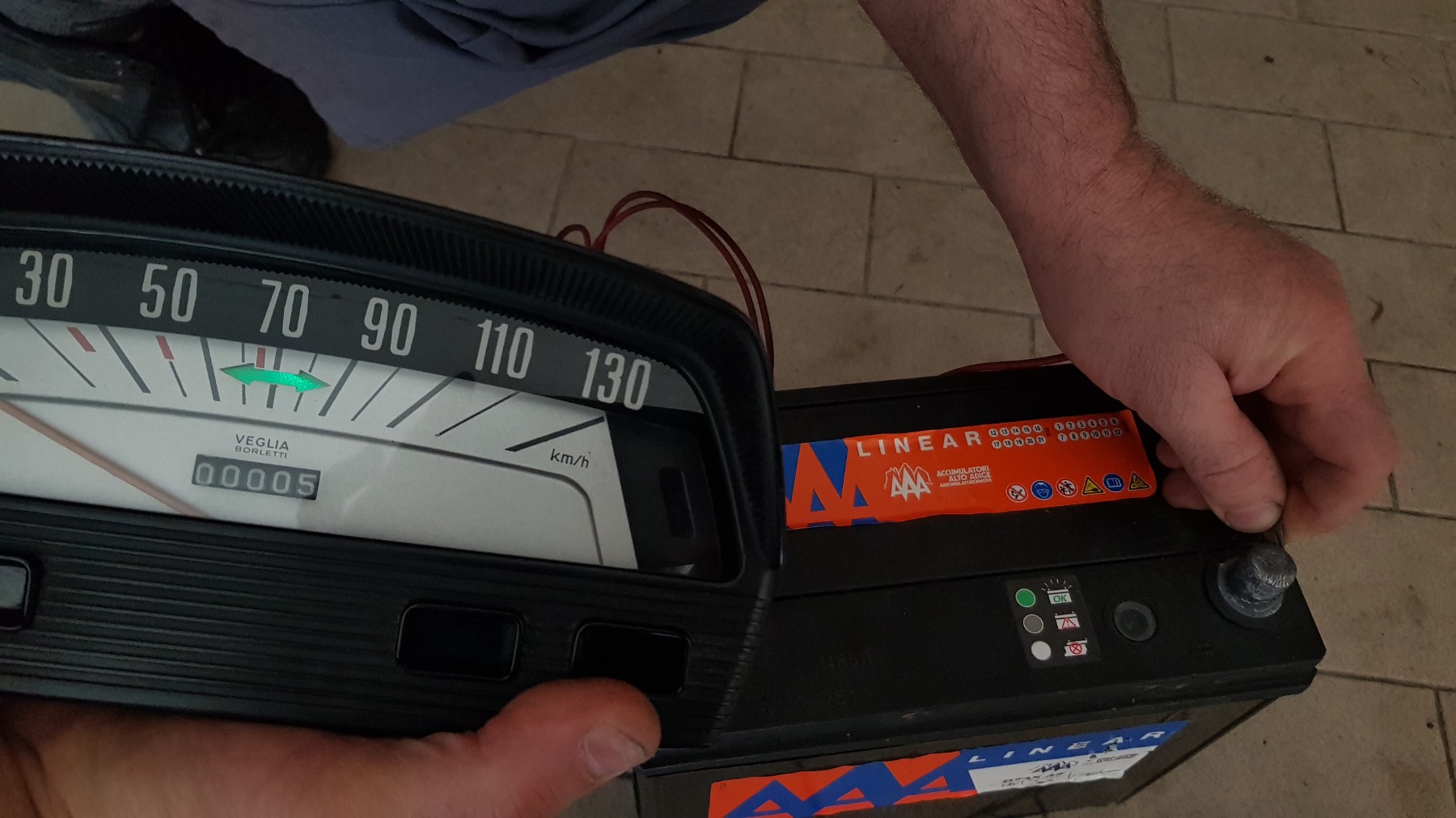

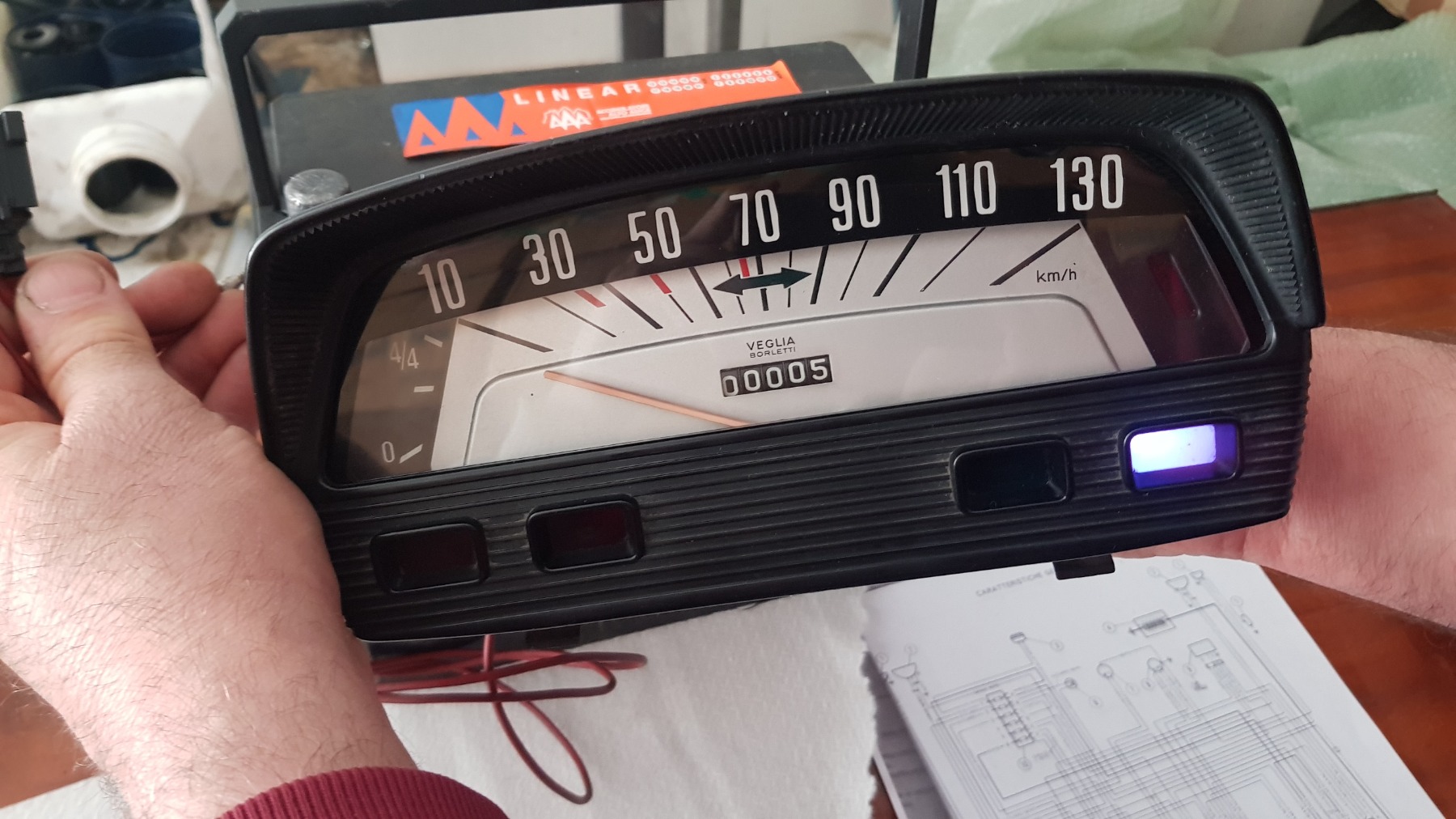

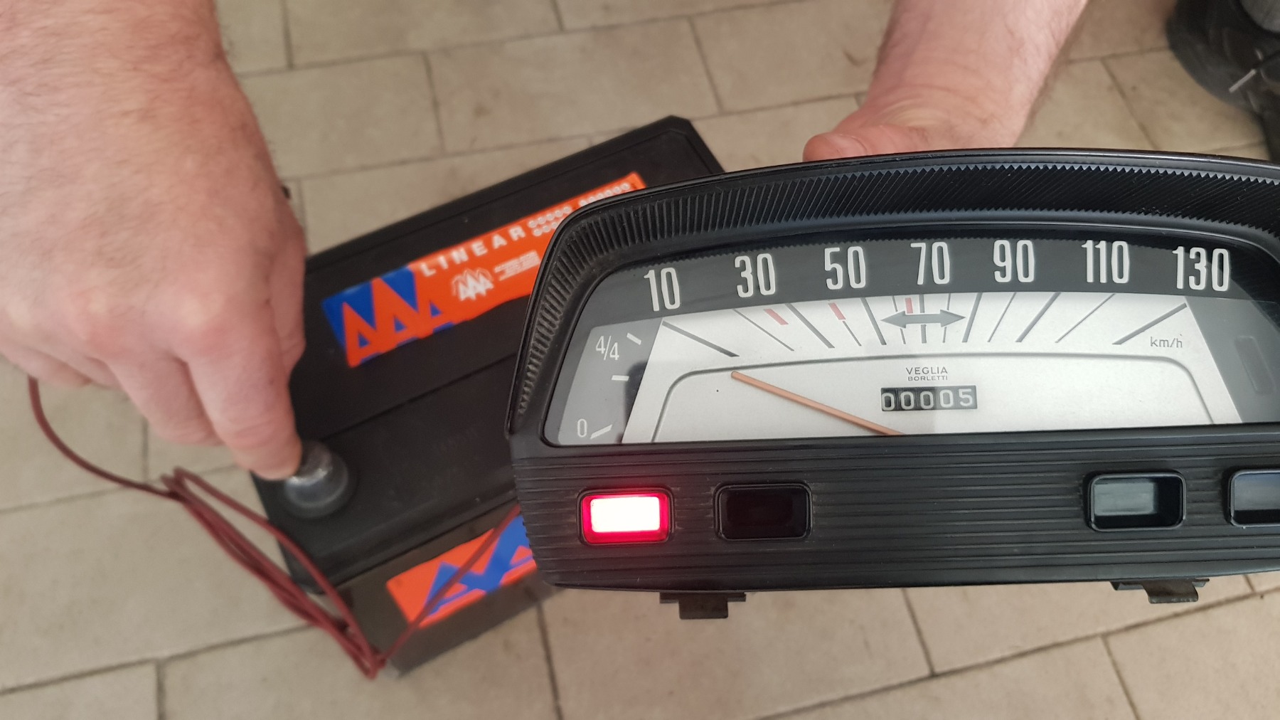

            A questo punto bisogna controllare se tutto funziona, così seguendo lo schema elettrico ho dato corrente e la relativa massa ad ogni lampadina verificando così il loro funzionamento.
            FUNZIONA :woohoo:

                Grazie Giuliano del reportage.
                Un tempo lo strumento della L non mi piaceva un granché…
                …Ultimamente devo dire di averlo rivalutato :cheer:
                Hey!! Vedo che hai azzerato i Km…
                ….eh… furbacchione 😉 😆
                #529938
                Truvlino
                  Era una pratica abbastanza diffusa all’epoca dei contachilometri meccanici.
                  In poco tempo si ringiovaniva un’automobile prossima alla pensione :unsure: :unsure: un’operazione comune poco corretta ma a volte si faceva.
