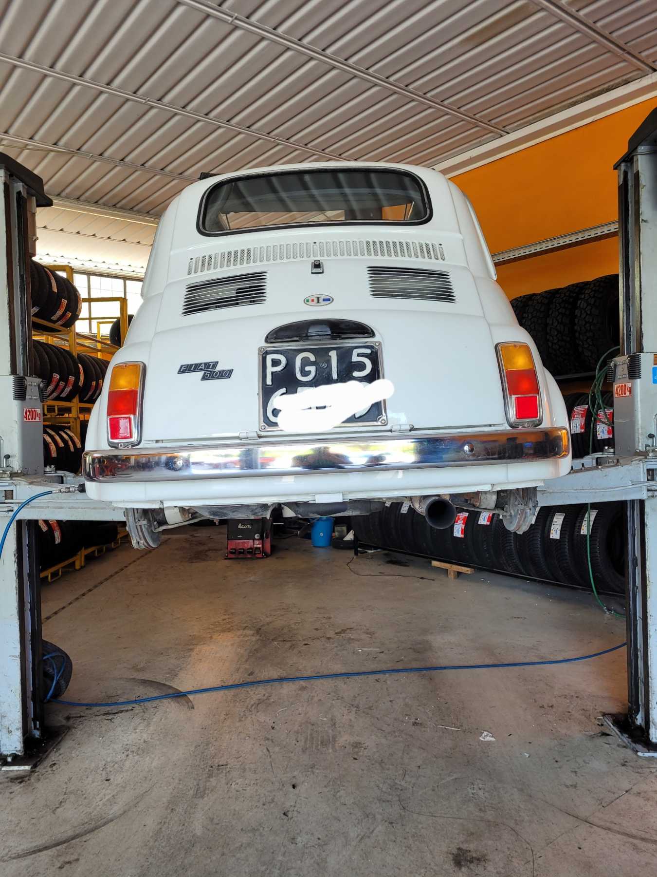

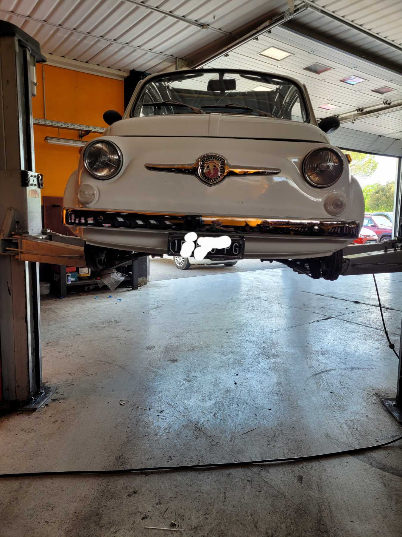

      La Belva senza scarpe mentre il gommista prova gli pneumatici senza mettere la camera d’aria. Ci siamo accorti che c’erano 2 cerchi piu larghi di circa 1 cm ( non abbiamo preso la misura), degli altri e che le valvole per il tubless non tenevano bene ed allora abbiamo rimesso le camere d’aria.
      Non ho fatto foto del montaggio e nemmeno da montate sul ponte perchè avevo le mani nere e non ho voluto colorare il cell di nero.
      Seguiranno foto con gli pneumatici montati. Per ora ci ho percorso solo una decina di km e sembra tutta un’altra macchina :like :like
