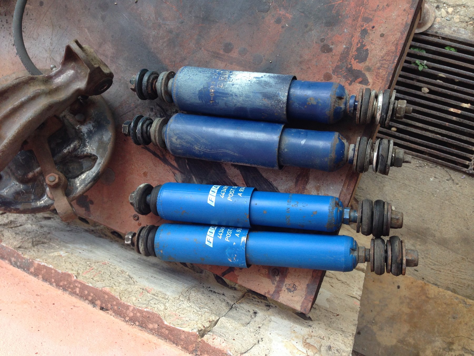

              Io ho dei “dal Fiume dell’epoca . Sono stati tarato in base a molle e balestra più sportivi.Se hai assetto di serie credo che le taratura delle marche più conosciute siano studiate in base a quello.
              #457980
              francesco78
                Trovai questi… Boge anteriori e Fiat al posteriore
                mi trovo bene
