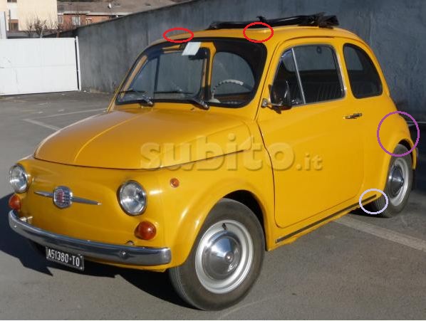

                        immagina una mensola con dei cilindri che si stacca dal muro e cade di striscio sul parafango posteriore destro..e sempre a destra, nella fascia di carrozzeria che corre sotto la portiera, un buchino dai contorni irregolari grosso più o meno quanto una moneta da venti cent.
                        Immagina anche che sotto la capote, davanti, dove i due angoli anteriori toccano la lamiera, ci sono due piccoli punti dove la vernice gialla è venuta via (entrambi grandi circa quanto una moneta da un cent).
                        Tutto ciò premesso quanto costerebbe a naso rimetterla a posto? Immagino che per il buco sotto, l’unica soluzione sia di usare lo stucco, se no si dovrebbe cambiare tutto quanto (allego una foto a caso dove segno il punto dove ci sono le magagne)
                        In rosso i due bollini senza vernice sotto la capote, in grigio dove c’è il buchino e in viola la zona colpita dalla mensola.
                        sono confuso.. :blink:

                                Io avevo gli interni della L (la mia è una F)che durante il restauro ho sostituito con i suoi originali. mi sembra messa bene 😉 quel po di ruggine con qualche piccola saldatura la sistemi.
