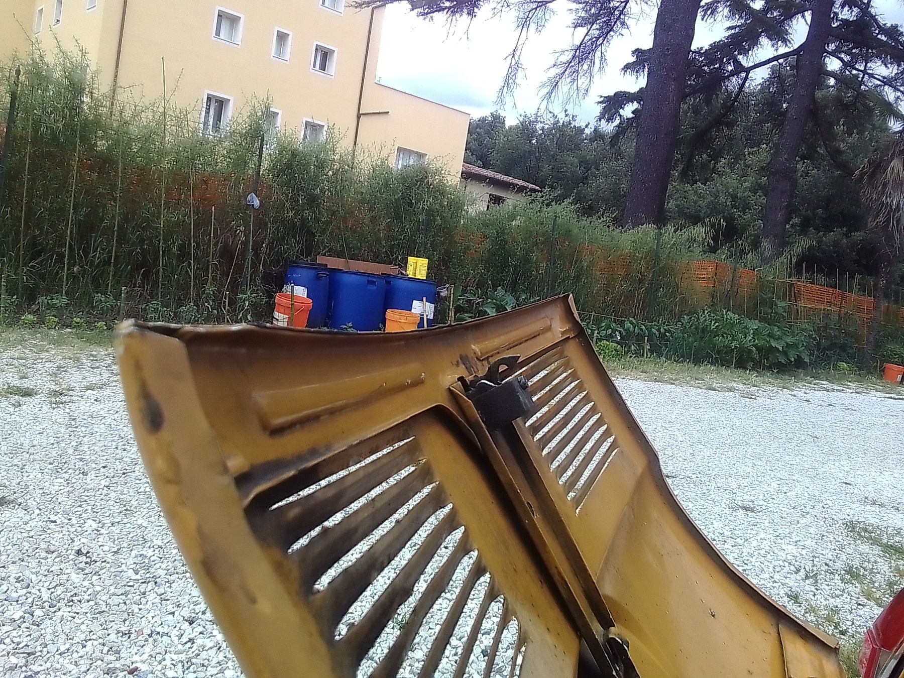

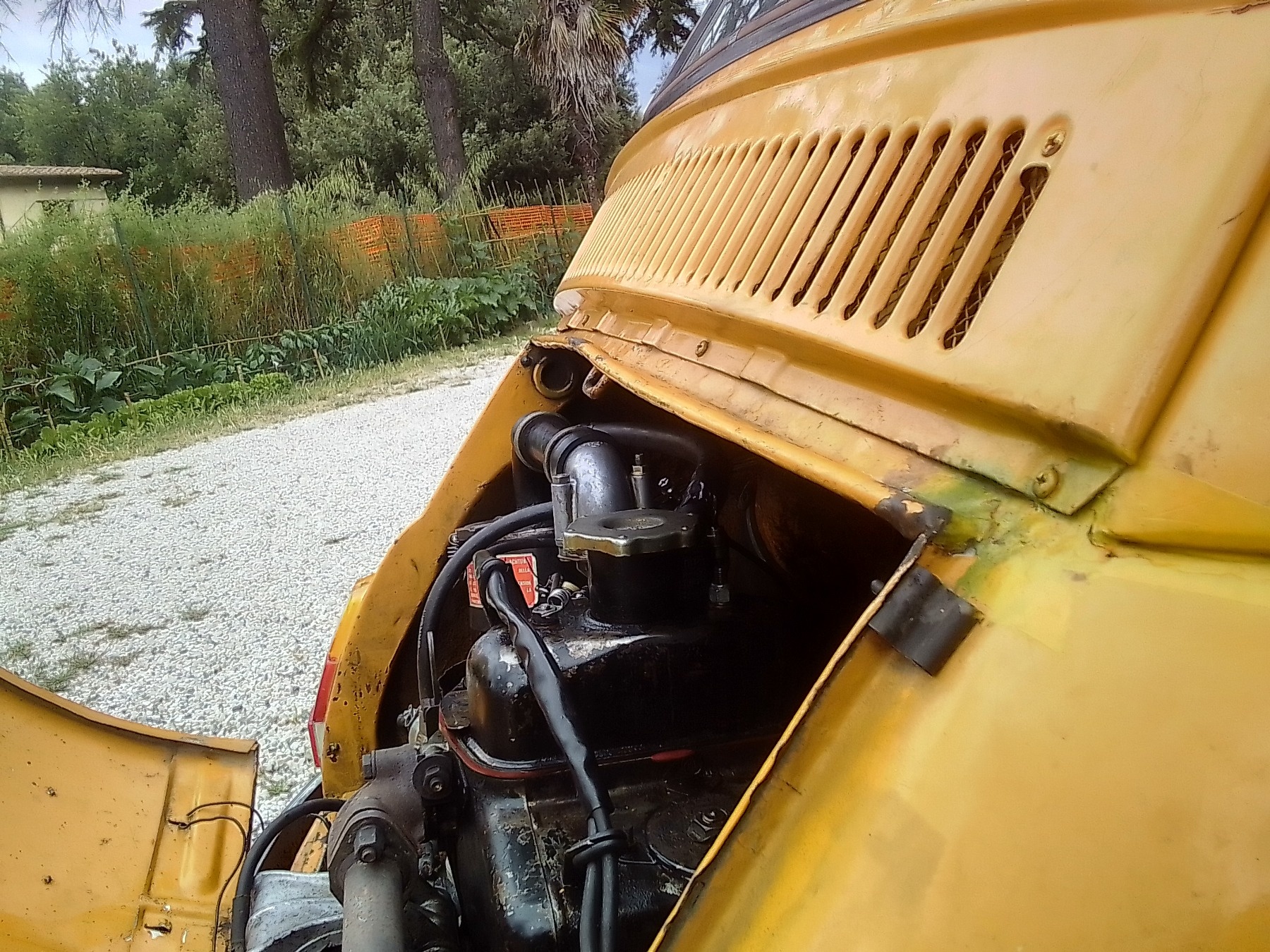

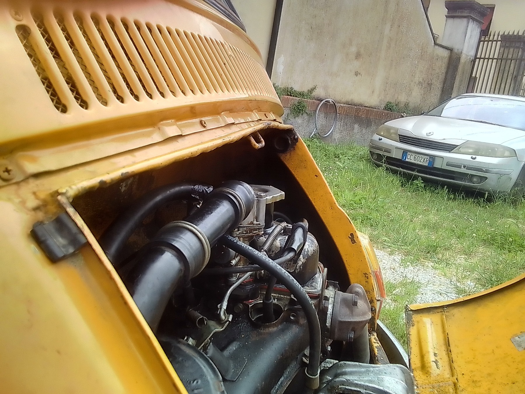

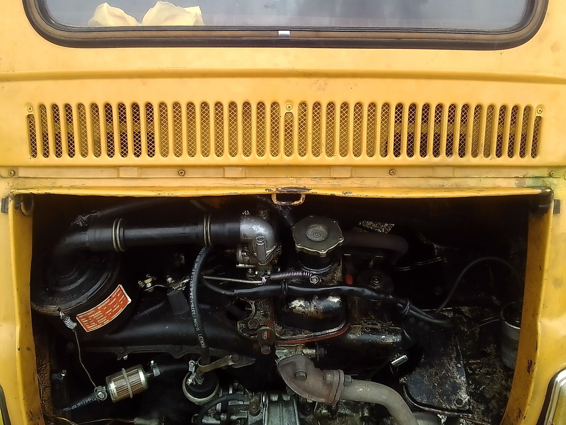

    #550347
    Mario
    Ciao! Si hai ragione tu, l’ho chiamata impropriamente “staffa” ma ĆØ il lamierato.
    La guarnizione si incastra correttamente, ĆØ la forma del lamierato che ĆØ torta, allego foto.
    Nell’ultima foto del cofano posteriore si possono notare le due “bombature” di cui parlavo, quelle che si interrompono al centro dove poi c’ĆØ la chiusura del cofano. Le lamiere devono essere addrizzate in modo tale che la guarnizione tocchi sulle bombature o vada soprasotto?

    500_Lucio
    Ciao, c’ĆØ poco da inventare, il labbro ĆØ storto e va raddrizzato fino a fargli recuperare il profilo rettilineo che aveva in origine. Puoi provare te con un paio di pinze a scatto proteggendo la lamiera con della gomma oppure rivolgerti a una carrozzeria, ne avranno per poco.
    GiĆ  che ci sei procurati le cuffie in gomma dei cavi delle candele che devono otturare i fori nel carter e installale.

    Mario
    La macchina nel tempo ha subito interventi e leggere deformazioni e la forma precisamente originaria potrebbe non essere piĆ¹ adatta. Inoltre posso farlo rettilineo sƬ, ma a che angolatura, visto che l’originale angolatura non la conosco?
    Sapere il modo e le posizioni in cui la guarnizione tocca il cofano mi sarebbe utile, ripeto la domanda sulle bombature, dov’ĆØ che la guarnizione va a premere sul cofano? Sopra, sotto o sulle bombature?

    500_Lucio
    Un labbro intatto ĆØ semplicemente rettilineo
    Basta prendere una riga o un pezzo di profilato, appoggiarlo ai lati del labbro, e usarlo come riferimento per piegare la bugna fino a recuperare la linearitĆ . Non so l’inclinazione (penso 90Ā° col lamierato sovrastante) ma ai fini di questo intervento ĆØ ininfluente, l’importante ĆØ recuperare la linearitĆ  del labbro.
    Anche il contatto della guarnizione ĆØ aleatorio, a seconda di come la si installa puĆ² andare a contatto in modi diversi. La sua funzione ĆØ piĆ¹ che altro di evitare che il cofano vibri e che la vernice sia asportata dai punti di appoggio.
