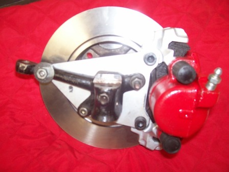

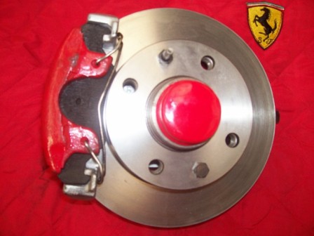

            Emanuele
              B) monta questi

              kx1000rr
                scusa emanuele che dischi e che pinze sono o meglio di che macchina?
