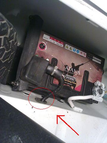

                    Avrei bisogno di un’altra cortesia… la circonferenza del foro praticato sul lamierino, quello dove ci passa il cavo nero, come si chiama?? ne avrei bisogno urgentemente. Grazie mille….
                    #136016
                    velox
                      Biosulfur ha scritto:
                      [quote]Avrei bisogno di un’altra cortesia… la circonferenza del foro praticato sul lamierino, quello dove ci passa il cavo nero, come si chiama?? ne avrei bisogno urgentemente. Grazie mille….
                      passacavo si chiama il gommino il cavo invece cavo batteria positivo.

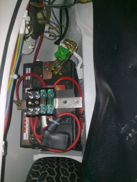

                                perdonami ma no sono riuscito a prendere le misure da te richieste, avendo modificato il tutto per prenderti le misure devo smontare un po di cose se riesco sabato smonto tutto e prendo le misure ameno che qualche bravo furumista con la 500 smontata non le prenda prima evitandomi un pò di lavoro 🙂 🙂 🙂 🙂
                                ora la mia batteria è fissata così
