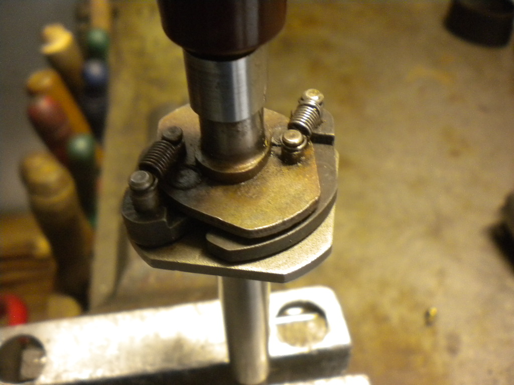

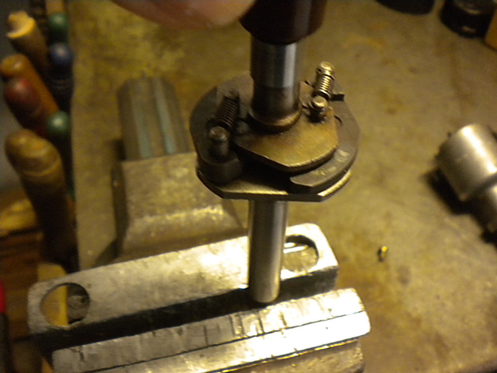

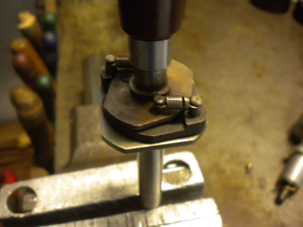

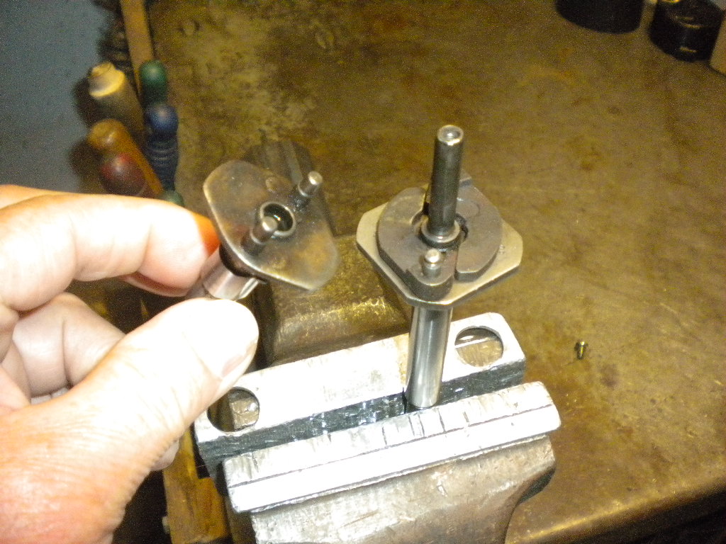

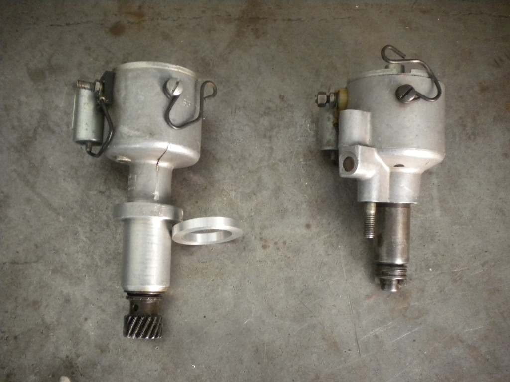

Di carburazione mi sembra a posto14 Giugno 2018 alle 10:53 #433920mimidiromaPartecipantePer aiutarti in alcuni controlli non è necessario smontare tutto, farlo porta ad una migliore conoscenza dei particolari.
Comunque, partendo dal fatto che possiedi quello della 500 DFL la prima cosa è il controllo delle masse centrifughe..tolta la calotta prendi la spazzola con la mano e provi a ruotarla verso DX..oltre al gioco di calettamento ( un guaio cronico per questo spinterogeno) dovrai sentire la leggera resistenza data dalle 2 mollette..una volta lasciata la spazzola questa deve tornare indietro…se non senti questa leggera resistenza ma lo senti rigido il meccanismo è bloccato.
Lo spazio è poco ma si fa in tempo a percepirlo.. la parte a vuoto è il calettamento, il collegamento a baionetta con il rinvio che prende il movimento dalla camme.Ho mostrato il particolare che si inchioda e, facendo attenzione, una molletta per smontarla è stata deformata..questo porta ad un allungamento della stessa e una riduzione del carico.
Meno carico favorisce l’inserimento dell’anticipo automatico….è evidente che il guaio per lo scarso rendimento del motore a cui apparteneva questo spinterogeno era da ricercarsi altrove.spruzzate un po di svitol sotto la spazzola e mettete ogni tanto qualche goccia di olio.
E’ visibile in due foto lo spazio di espansione delle masse centrifughe,
L’asse dello spinterogeno in questione è del 500 R / 126
Mimì 🙂Attachments:17 Giugno 2018 alle 22:28 #434144michneivPartecipanteDati i vari problemi ho preso coraggio e sono andato a farmi mettere in fase l’anticipo con la benedetta stroboscopica.
