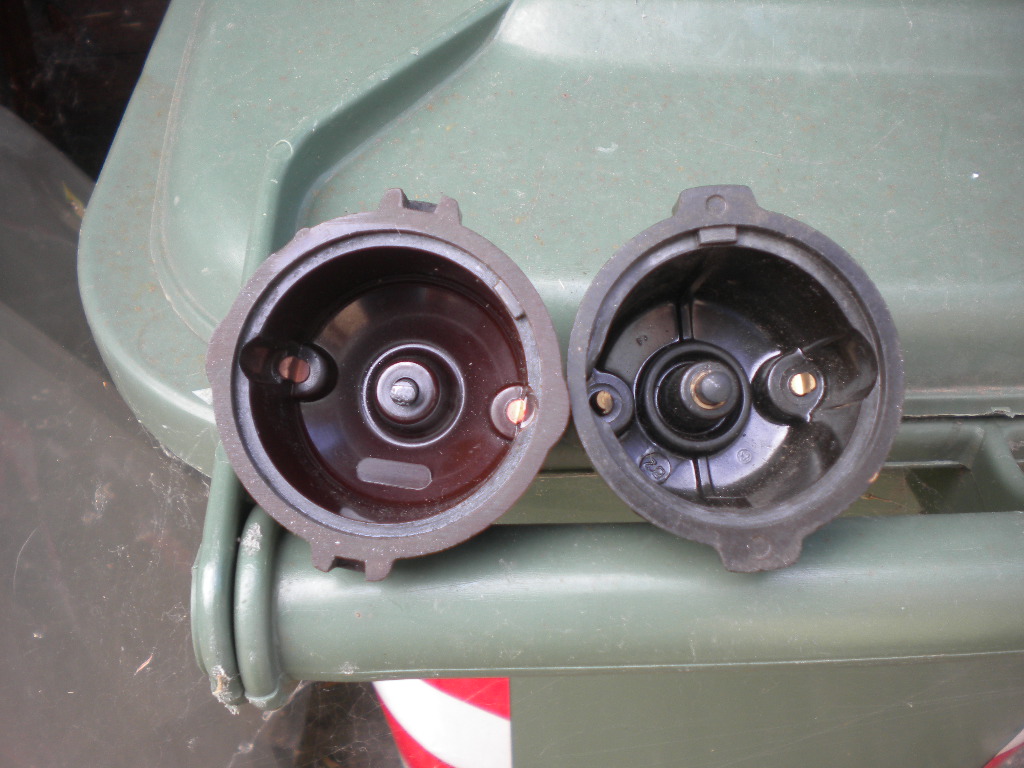

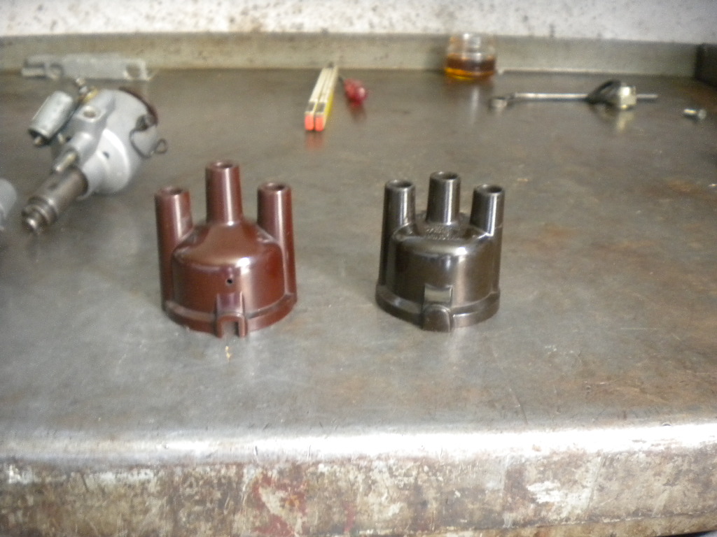

      Ciao…darti la certezza sulla spazzola e calotta per me diventa un problema, non mi ricordo.
      Ti ho mostrato la differenza….anche se si montano entrambi su uno stesso spinterogeno (500 o 126 è uguale)..”potrebbe” non risultare bene in fase pechè non si ha corrispondenza con la posizione dei contatti internamente alla calotta, la calotta risulta ruotata in un’altra posizione, scintilla che arriva alle candele arriva troppo prima oppure dopo….forse va bene una volta ricontrollata la fase ma, la calotta della 126 sulla 500 crea dei problemi per via delle asole che limitano la rotazione dello spinterogeno.
      Lo spinterogeno della 126 monta una guarnizione di tenuta per l’olio. anche la 500 la monta sotto il supporto..con uno spessore diventano due (2).
      Esistono in carta e in glingerite, lo spessore cambia (non è un problema)
      I miei spinterogeni sono stati tutti cannibalizzati per alcune modifiche…te ne avrei fatto volentieri un regalo.
      PS
      Controllando meglio le due calotte sono diverse e non possono essere scambiate…oltre al “dente” di fermo internamente quella della 126 ha il carboncino sistemato più in alto…quella marrone è del 126.
      Non vale quello che avevo scritto prima per il controllo della fase

        Molto probabilmente non ti funziona l’anticipo centrifugo. In quanto alla calotta e spazzola ci vogliono quelle del 126.

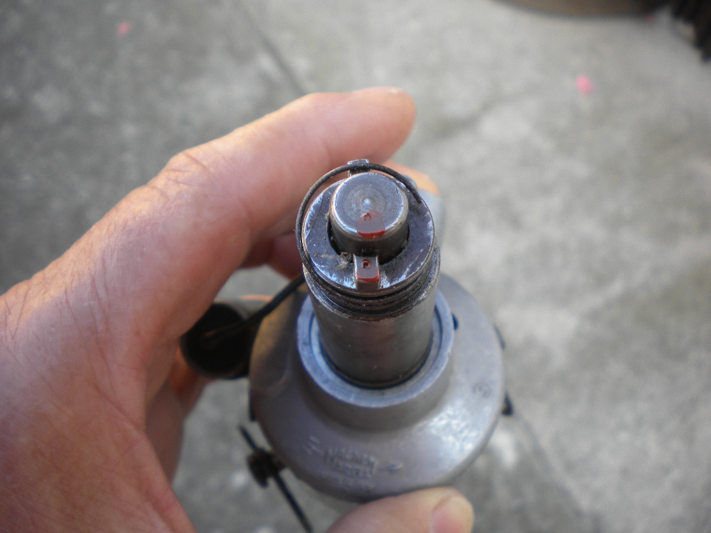

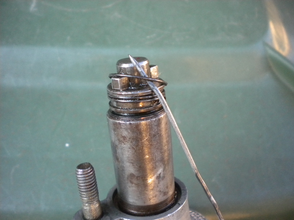

          Volevo uguale smontarlo tutto per pulire e lubrificare, ma non riesco ad estrarre la spina! C’è la molla davanti come la tolgo?

            Per togliere la spina basta un qualcosa che sollevi appena la spirale della molletta dove è “tagliata”..una volta sollevata la parte la fai ruotare che esce.
            Segna prima la posizione della baionetta, come vedi è decentrata..se inverti la posizione nel rimontaggio dovrai invertire i cavi delle candele sulla bobina.
            La spina non è inserita a pressione, quindi, è facile che ti cade a terra…la sua usura è l’artefice dei guai..anche l’incastro a baionetta partecipa al malfunzionamento dello spinterogeno…la baionetta non deve avere una posizione fissa ma è libera per adattarsi sull’incastro del rinvio.

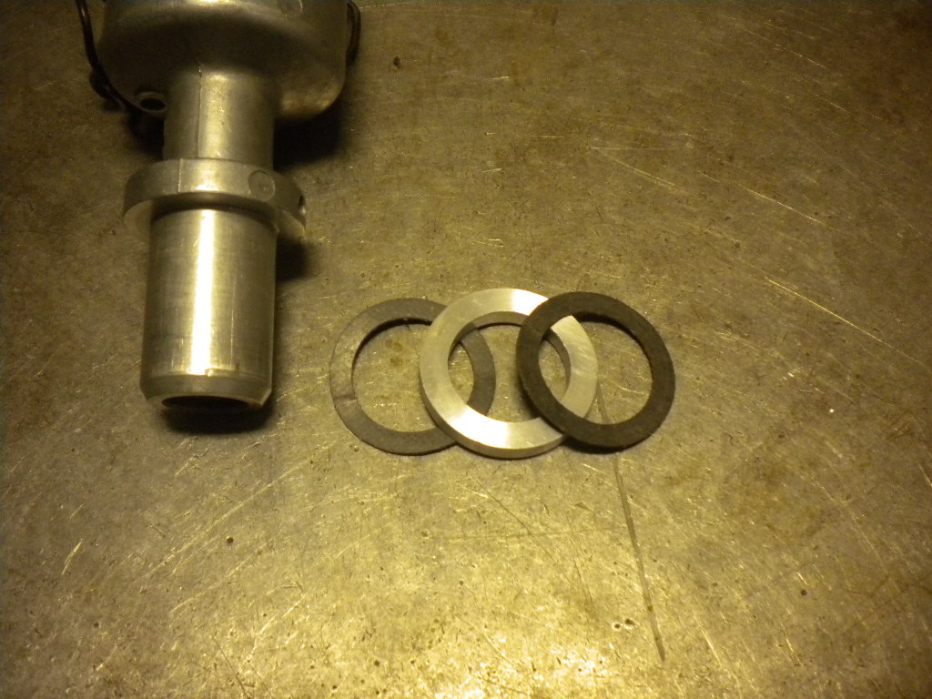

                Ciao a tutti, mi riallaccio a questa discussione,poiché anch’io sono alla ricerca degli anelli di rasamento per lo spinterogeno della mia 500, soprattutto per quanto riguarda quello in bachelite , sapete a chi posso rivolgermi? Inoltre mi interesserebbe capire se quella in bachelite deve essere una o più di una, e l’ordine da seguire sia nella parte superiore che inferiore dell’alberino

                      io le rondelle di rasamento e quella superiore (che non ho capito di che materiale è fatta) le ho appena prese da (edit)
