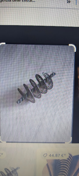

    Francesco Sempio
    [quote=”BOGA” post=413461]se non lo sai dove vi è il tappo delle punterie vi è un filtro[/quote]. Mi da l’impressione che sei TU che non lo sa ,quello non è un filtro ma un rompi fiamma
    #552642
    BOGA
    il para fiamma e situato nel tubo

    #552645
    BOGA
    quindi dicevo la prima immagine e chiamato filtro parafiamma,
    la seconda e il filtro olio coppa punterie………
    e nel secondo ho trovato le pagliuche in metallo.

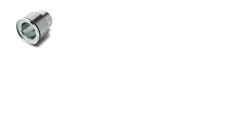

    #552648
    BOGA
    questo e i filtro olio delle punterie
    #552650
    Francesco Sempio
    [quote=”BOGA” post=413468]questo e i filtro olio delle punterie[/quote]. La500 ha solo il filtro centrifugo nella puleggia,quello che dici tu è solo un separatore aria/olio e non filtra nulla.

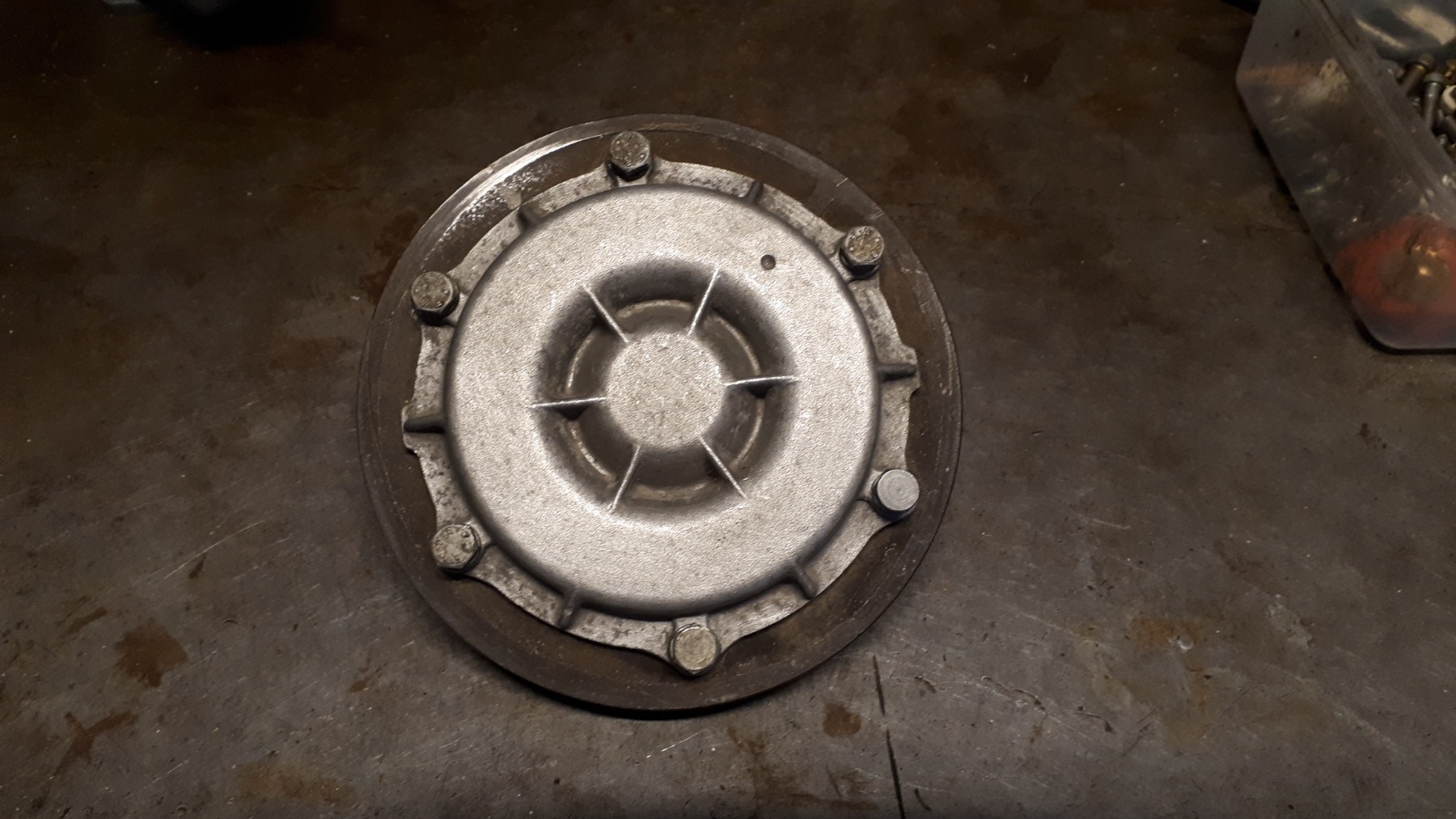

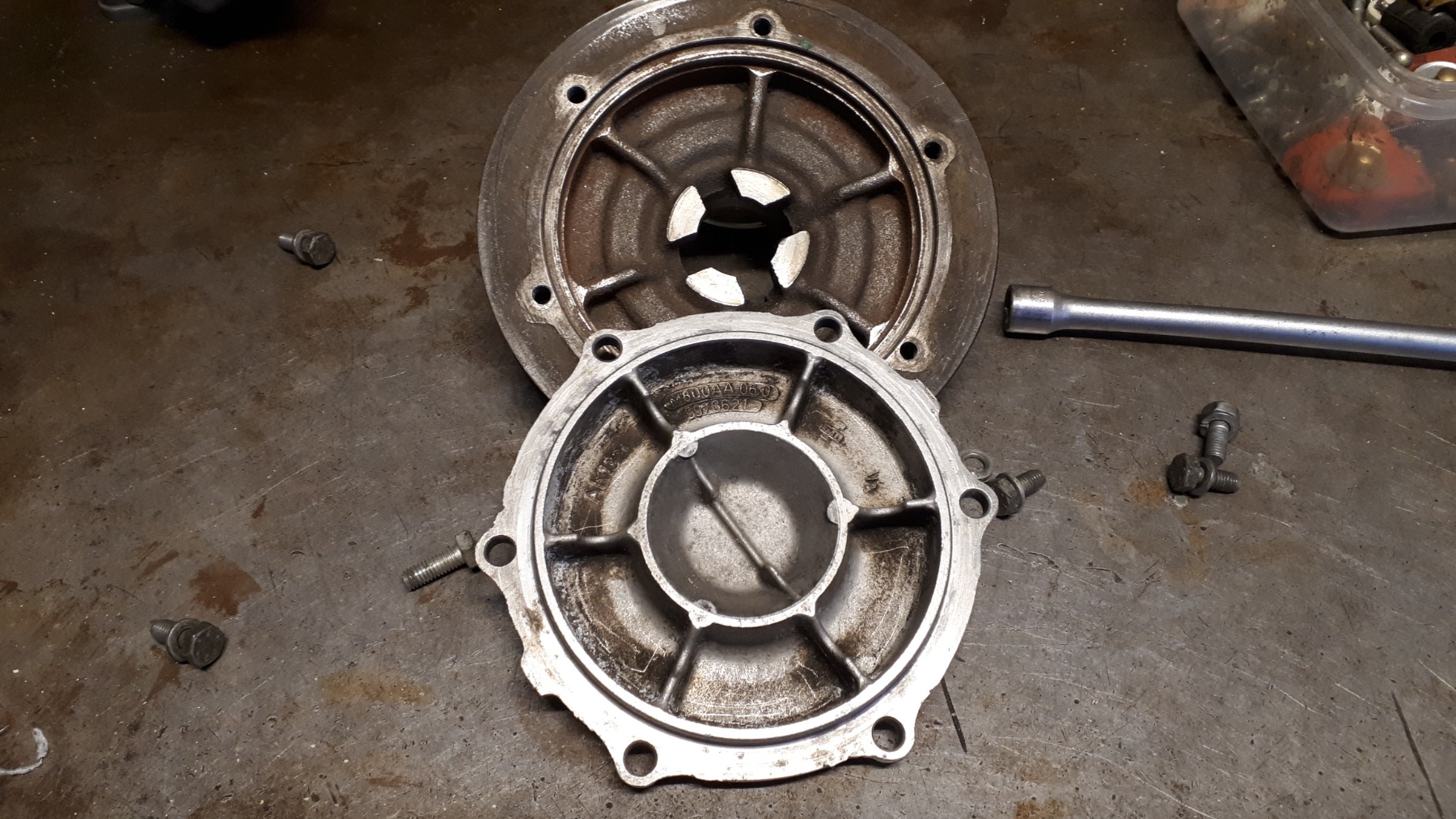

    Emidio
    La lavatrice come tutti i rubinetti hanno un filtro che TRATTENGONO le eventuali impurità trasportate dall’acqua..
    I filtri dell’olio sono tutt’altra cosa, sono fatti di “carta”, questo materiale non deve essere attraversato da niente che non sia olio.
    Per filtrare l’olio il motore della 500 usa un metodo centrifugo, la pompa lo spinge internamente alla puleggia dell’albero motore, poi la rotazionedel motore lo centrifuga facendo aderire eventuali impurità sulla periferia interna della puleggia.
    ..ogni determinati chilometri va smontato il solo coperchio di alluminio in modo da eliminare manualmente le eventuali impurità che hanno aderito sulla superficie interna.
    Questa puleggia è comunque della Panda 30
