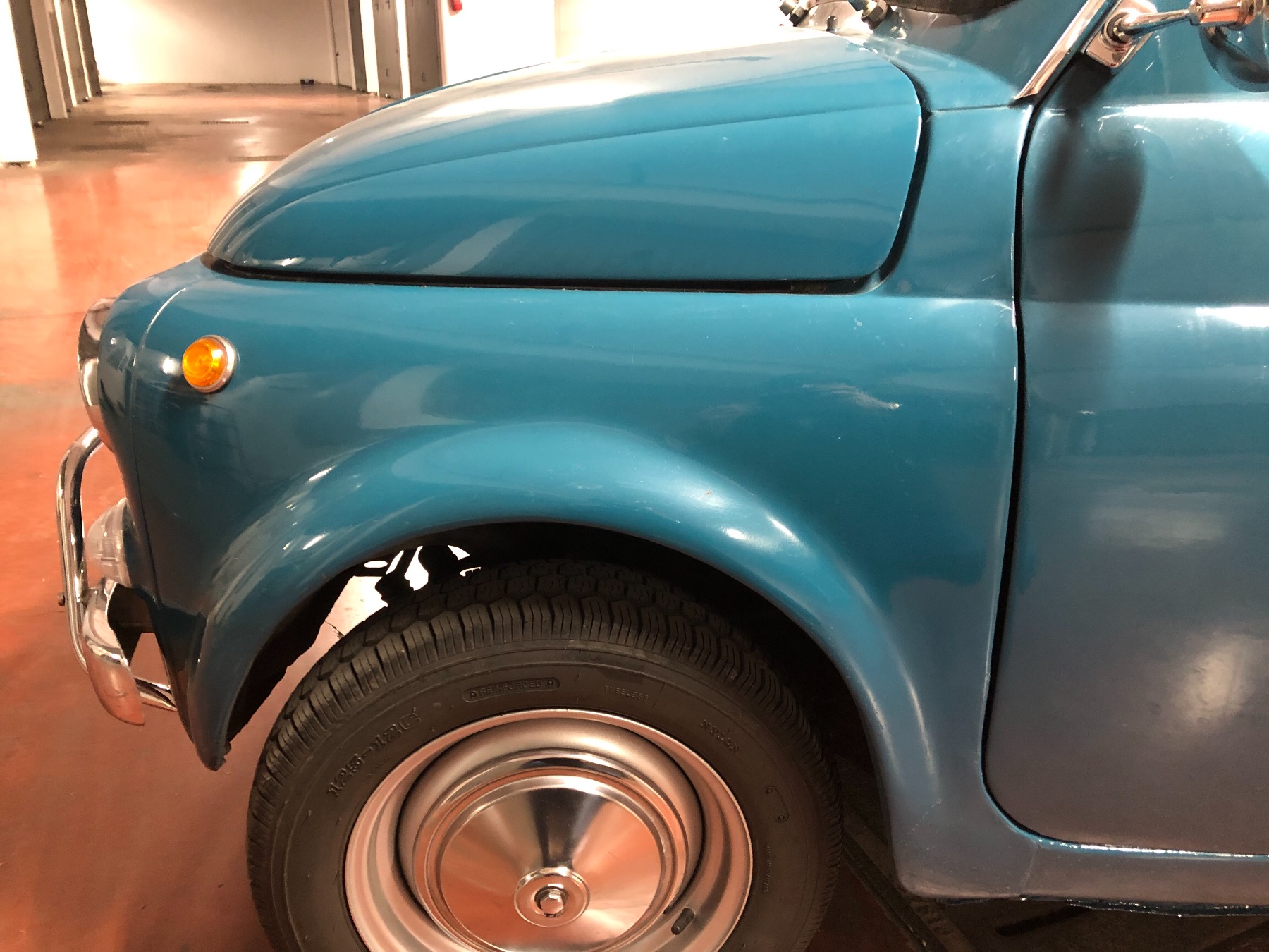

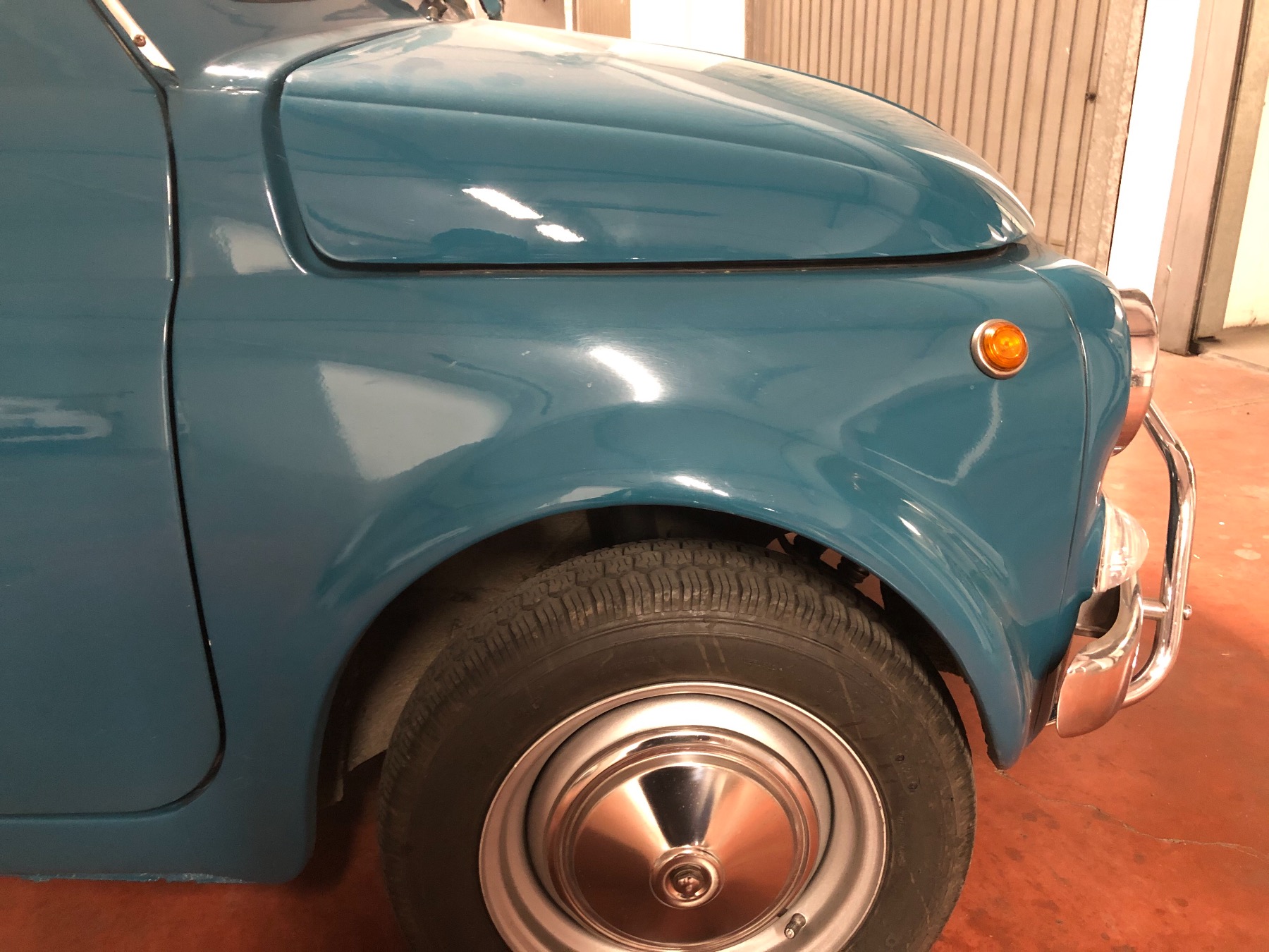

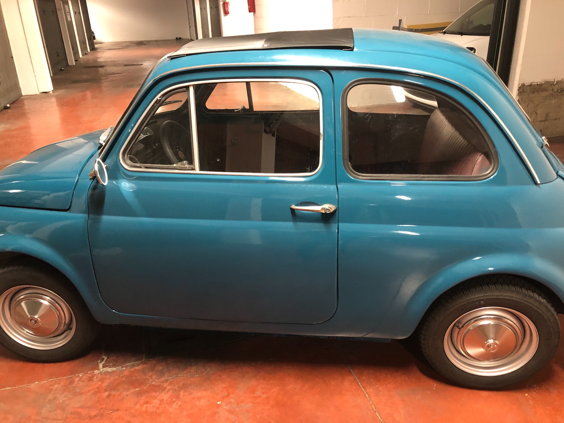

                  #492921
                  caligionestefano
                    Ecco le foto

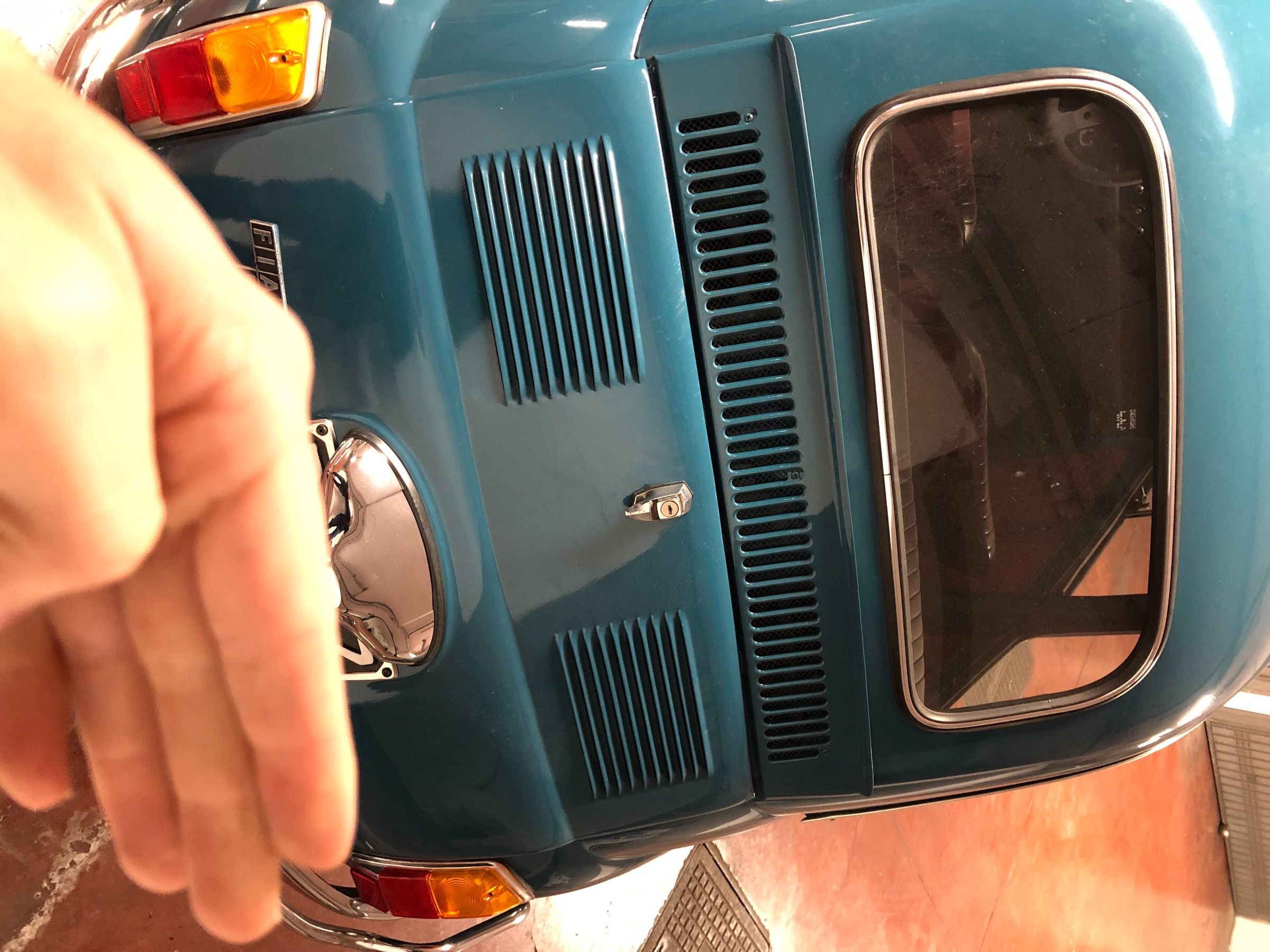

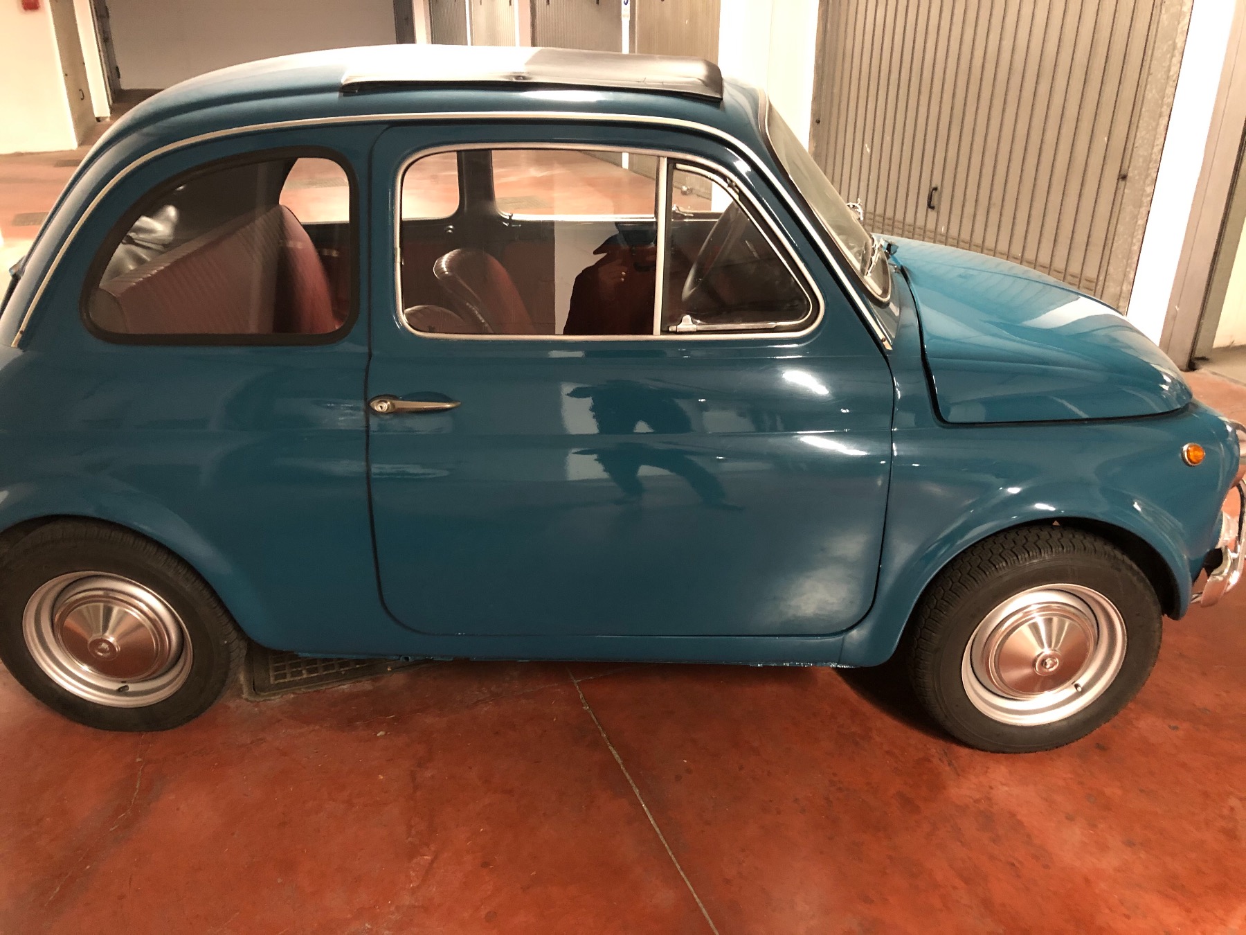

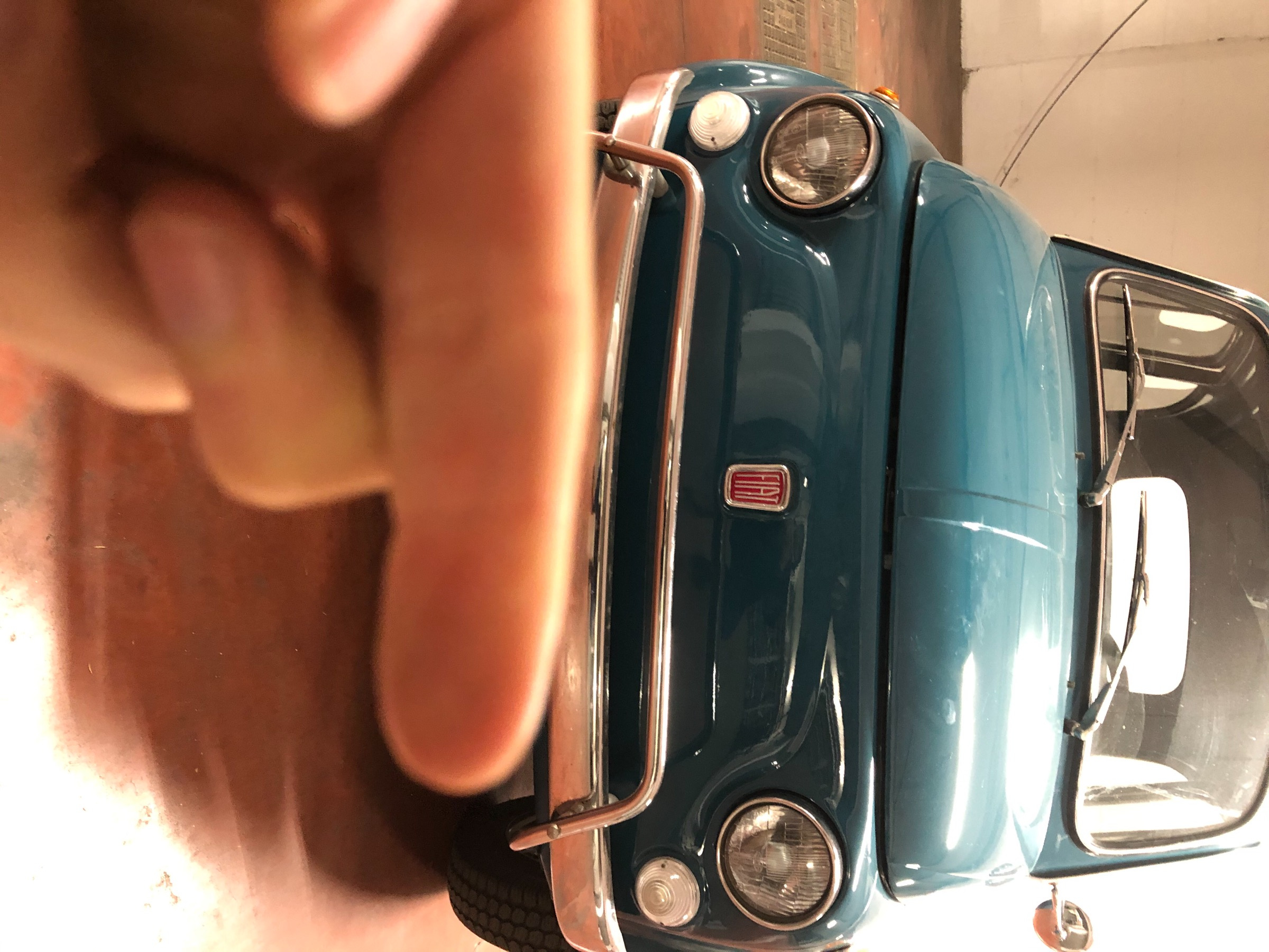

                    #492925
                    caligionestefano
                      E altre

                            #492942
                            MarcoF
                              A me sembra perfetta. Perché tagliare lamierati? Non ne vedo il motivo.
                              #492943
                              riccardo.rabassini@gmail.com
                                hai fatto la prova con la calamita e hai trovato molti punti pieni di stucco?
                                #492944
                                Gian56
                                  Ma, premesso che dalle foto non è facile giudicare, a me pare che la tua macchina sia in ottime condizioni. E se anche ci fosse un po’ di stucco perchè andarlo a rimuovere se non c’è ruggine sotto e la superficie è liscia? Naturalmente questo è il mio pensiero.
