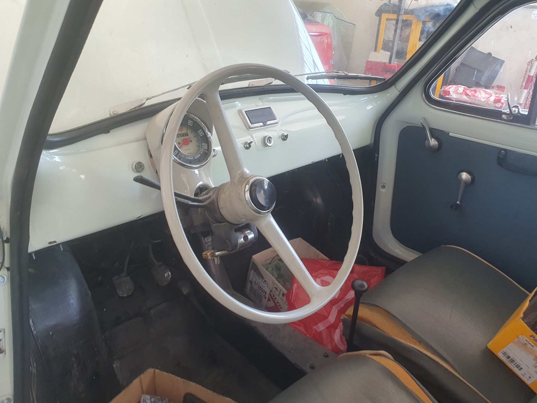

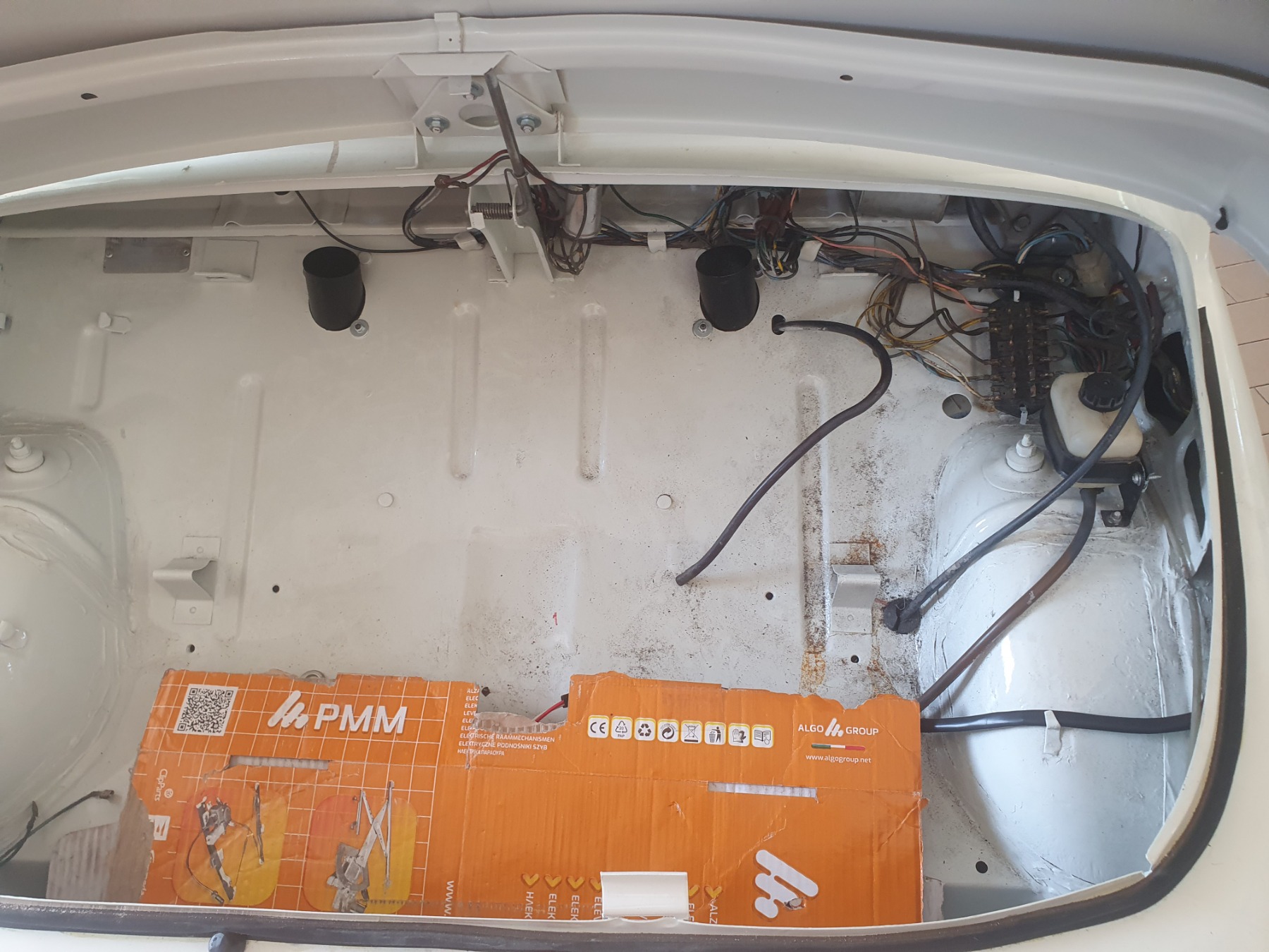

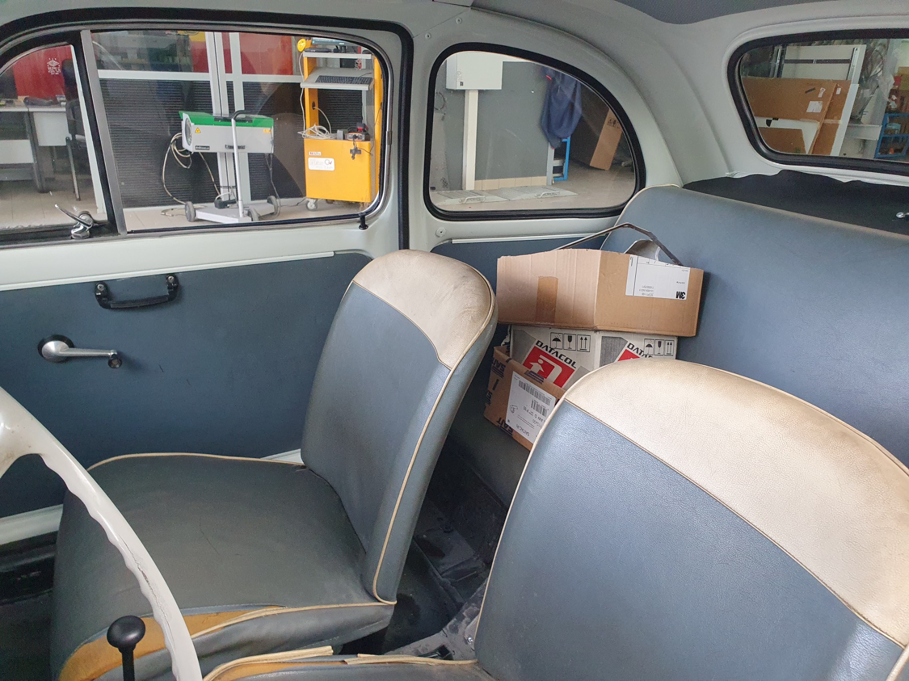

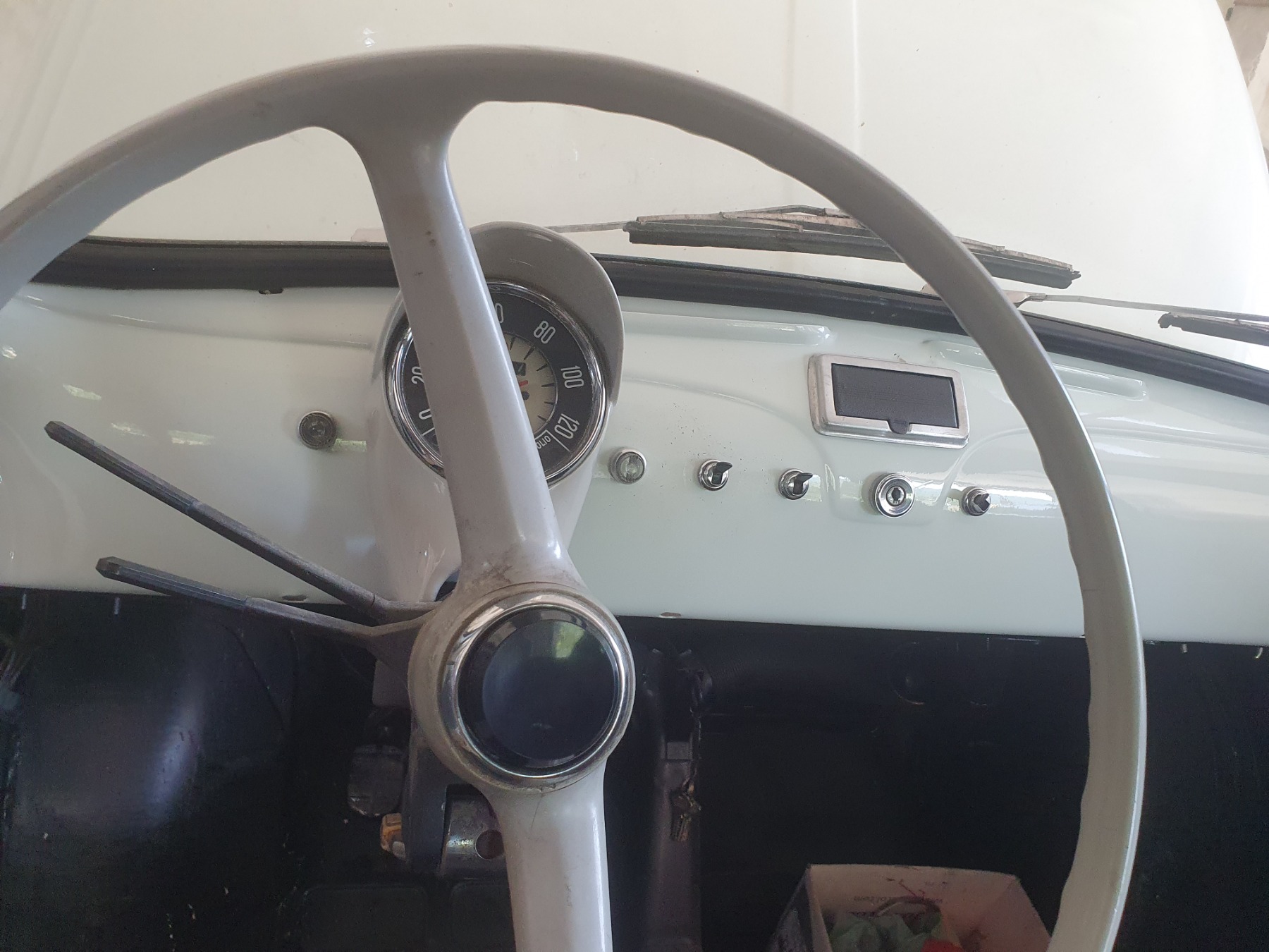

        Vi invio altre immagini di come sta venendo…

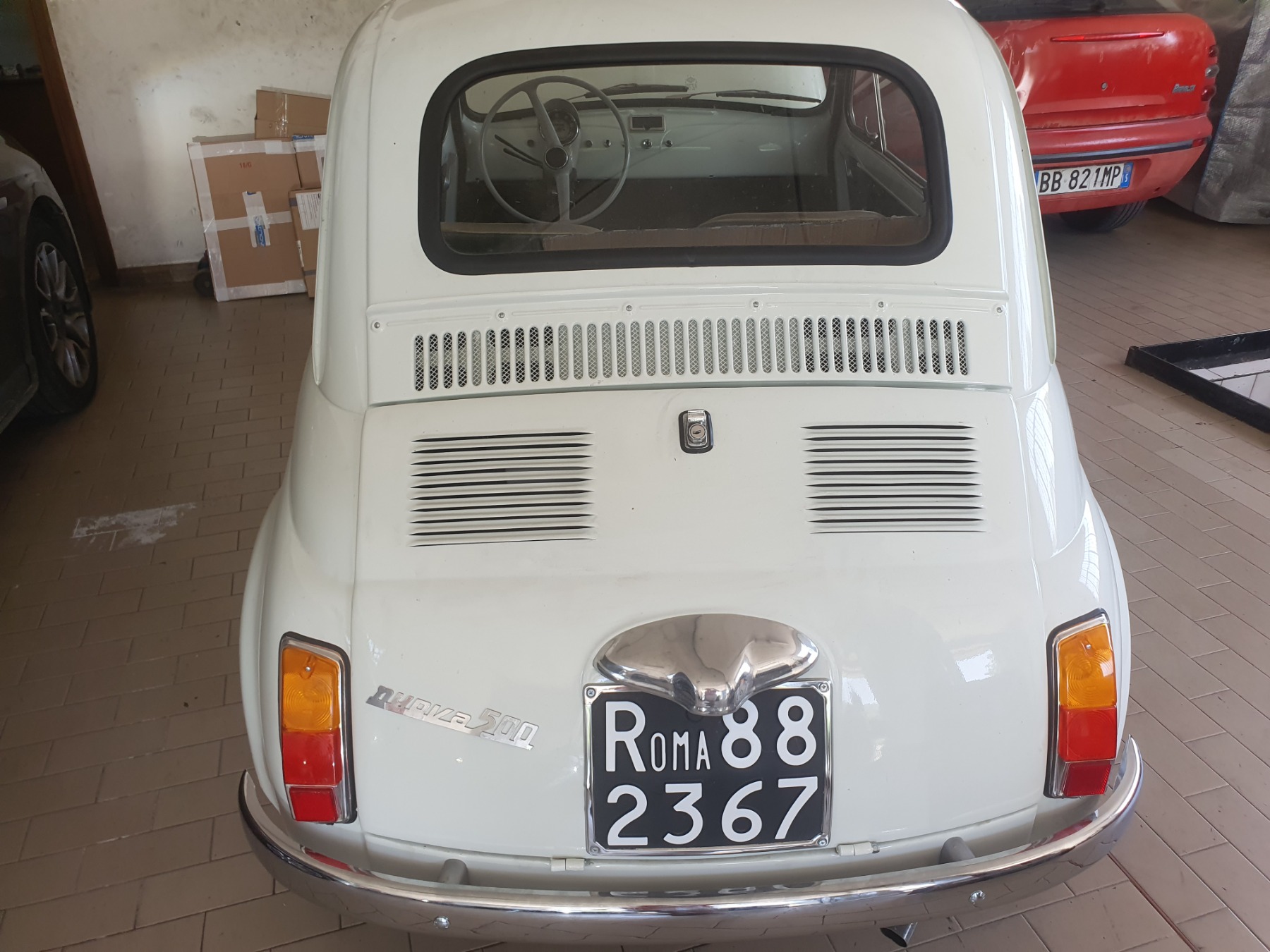

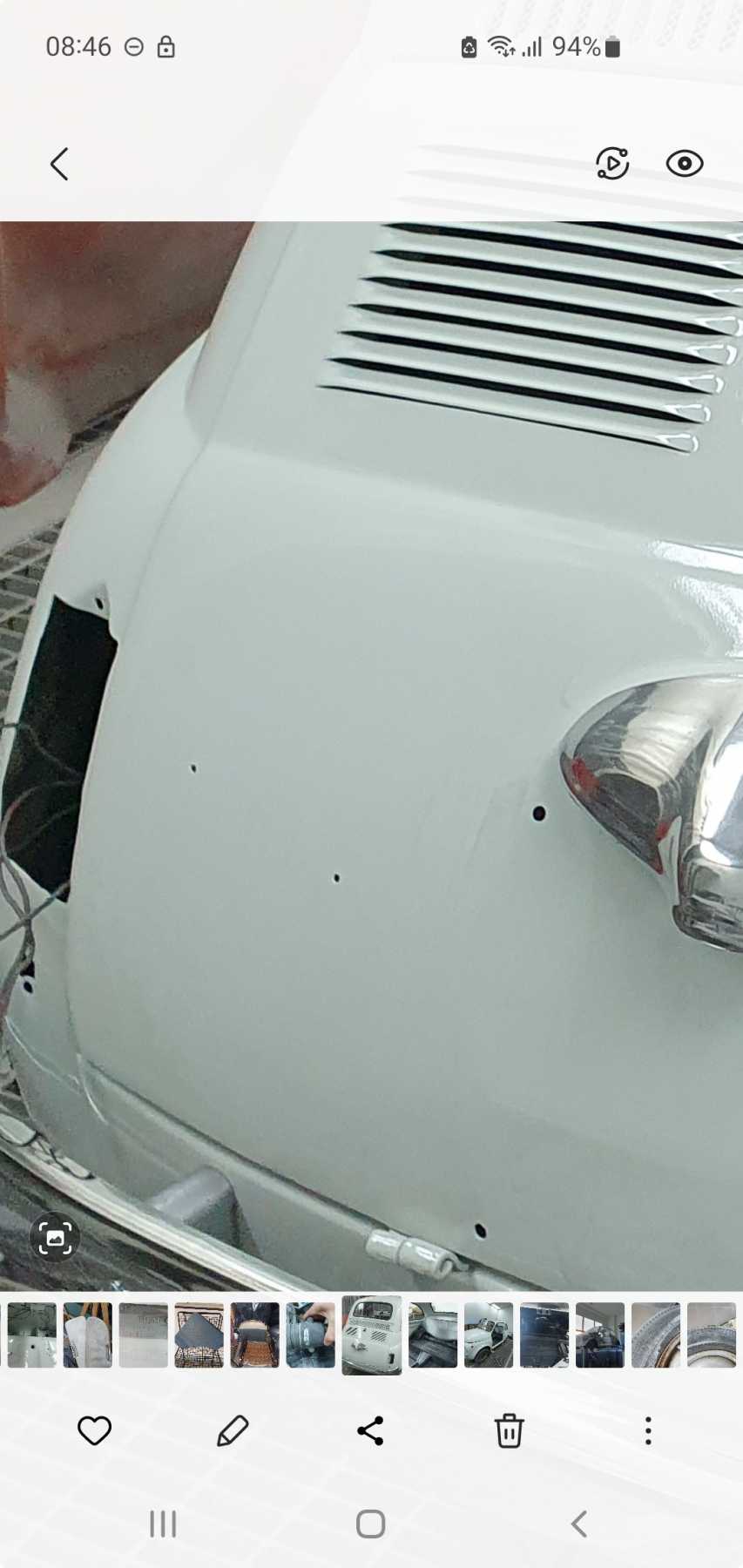

            Ciao Giovanni, immagino tu abbia la guarnizione in gomma che va fra il clacson e il foro della lamiera… Ho notato che la scritta posteriore Fiat 500 è inclinata al contrario e che i trasparenti dei fari posteriori hanno il disegno Stars con i cerchietti nati per la versione L, i tuoi sono lisci e di marca Altissimo o Nuova Bellù o Cigala e Bertinetti, questi ultimi praticamente introvabili

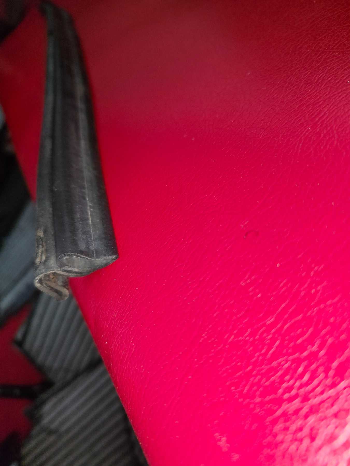

            Fufu

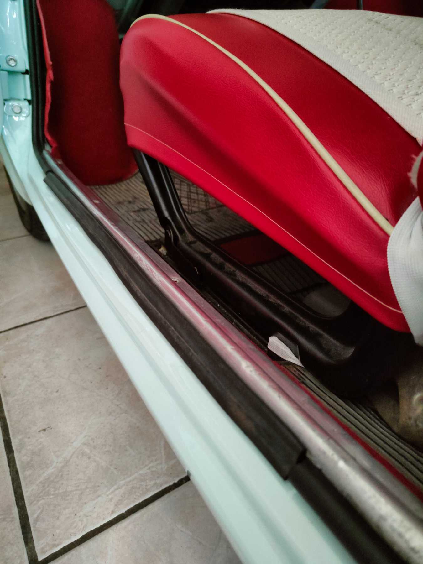

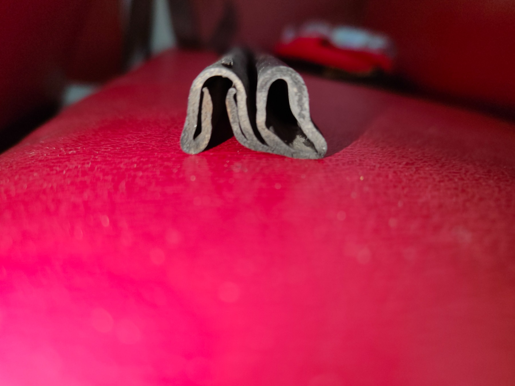

              Non devi cambiarle, semmai dovessi trovare questo pezzo di guarnizione che va sotto il battitacco, ti basterà tagliare quelle che hai ora in questo punto asportando quei 50cm circa e sostituendo il pezzo.
              La guarnizione in questione è in foto, ormai sono rare, le puoi trovare su auto originali demolite o inutilizzate.

                Screenshot_20230730_084603_Gallery.jpgOddio la scritta al contrario!!! E adesso? Mi ero lasciato condizionare dai fori presenti sul cofano motore! E adesso che faccio?
                Sto cercando di capire perché i fori sono con inclinazione differente… forse negli anni le è stato cambiato e sostituito con uno di una L?
                Secondo voi come posso riparare?
                #541287

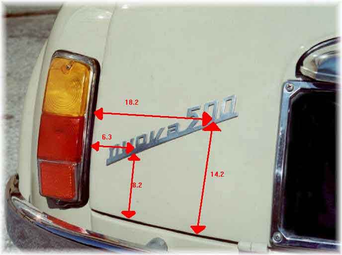

                  Per non sostituire completamente il cofano puoi modificare la foratura di questo, chiudendo i due buchi presenti ora e facendone di nuovi.
                  Ovviamente sarà da riverniciare, ma se ora nella parte interna non è presente lo strato di antirombo, che nelle “8bul” deve esserci, sarebbe stato un lavoro da fare comunque.

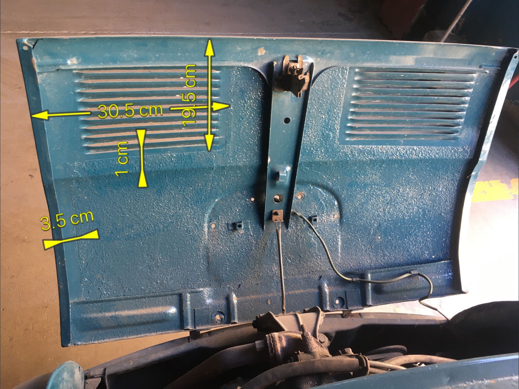

                  Ti allego due immagini prese da restauri presenti nel Forum, la prima indica le misure per il sorretto posizionamento del fregio e la seconda per l’applicazione dell’antirombo.
                  Notavo anche nelle ultime foto la verniciatura su duomi ammortizzatori, gommino di battuta cofano anteriore e tappi vari, sono piccole inesattezze che in ottica ASI saranno da sistemare.

                    #541306
                      Come vedi nella foto l’antirombo (chiamato oggi fondo protettivo antisasso) va applicato seguendo alcune distanze abbastanza precise.
                      Oltre alla parte interna del cofano motore il protettivo va applicato sulle pareti interne del vano motore, nei parafanghi e nel sottoscocca.
                      I duomi sono gli attacchi degli ammortizzatori te li ho evidenziati in rosso ed il gommino a cui mi riferisco è quello cerchiato in blu

                          Fufu
                            Altra cosa Giovanni!
                            La zona sotto la plancia (per intenderci, dove c’è il cassettino portaoggetti) è verniciata nera come il pianale o è in tinta vettura?
                            Dalle foto sembra nera, per l’ASI va colorata..
                            Fammi sapere!
                            P.s.: Quoto il pensiero di Ale (Drago500), goditela bene questa estate, i lavori più esterici e trascurabili potrai farli man mano.

                              Farò cambiare l’inclinazione della scritta posteriore, non si può vedere così, e poi penserò a metterla al più presto su strada con tutto quello che sono riuscito a salvare

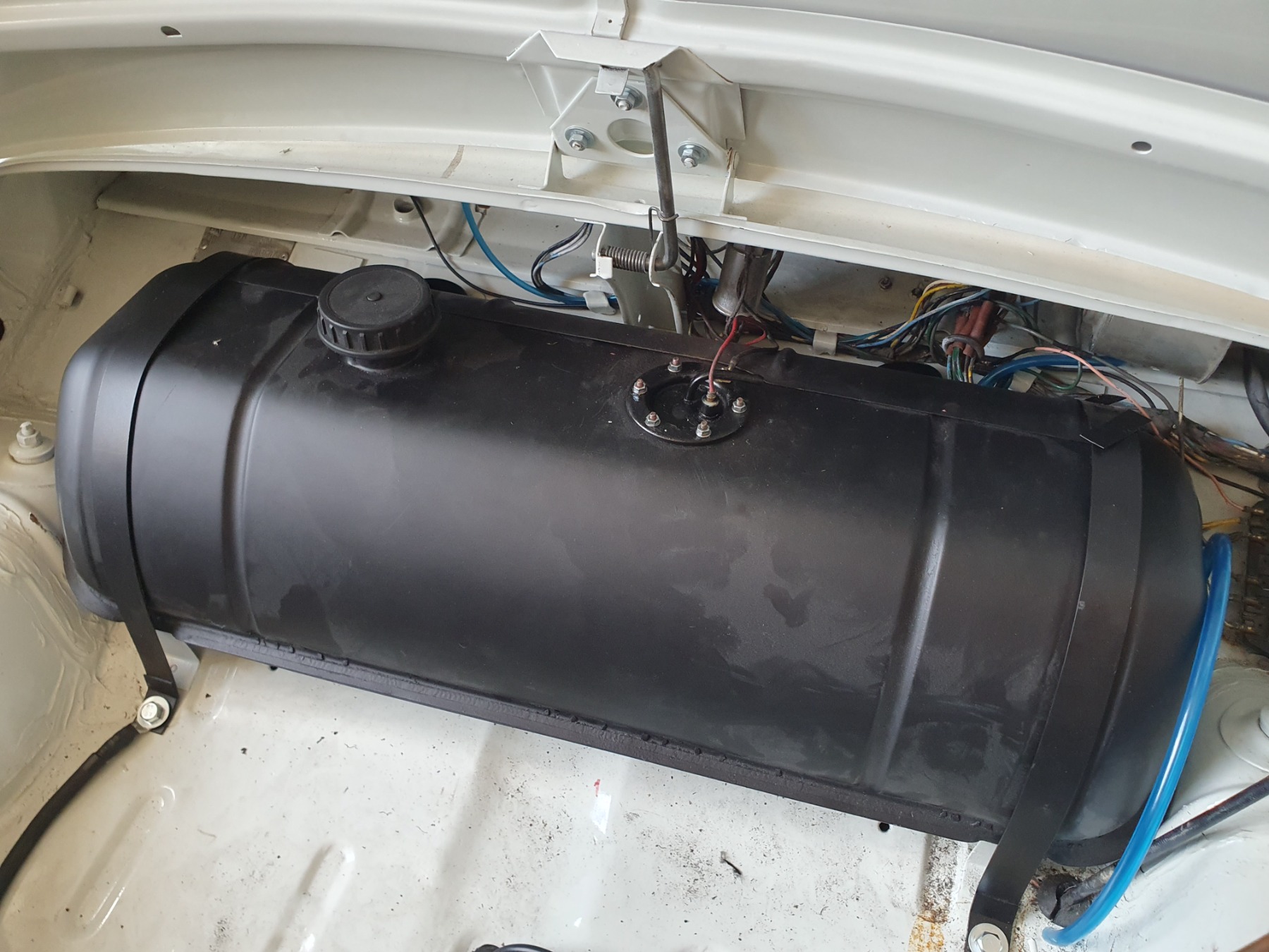

                                Ho cambiato anche il galleggiante!
                                Piano piano… ho visto che l’antirombo nel vano motore era stato già messo…ora, magari l’anno prossimo, provvederò a metterlo anche sul cofano motore…ma secondo voi l’antirombo è una cosa che posso fare anche da solo? Il mio carrozziere no n vorrà più vedermi per almeno 10 anni!!!
