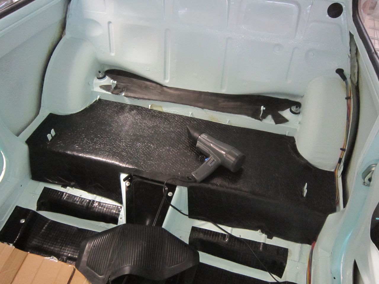

      Se può essere d’aiuto, foto presa da un restauro qui sul Forum, trovato col “CERCA” :whistle:

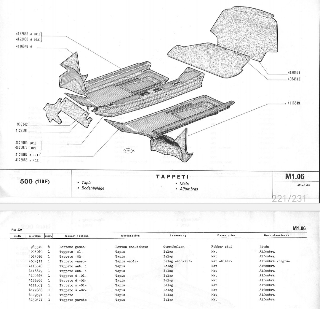

      Notavo però che il manuale ricambi del 1965 non riporta tutto quel materiale… :pinch:

        Perché il phon? Forse per ammorbidire e sagomare il pannello? Il.rivestimento di vipla nel manuale non c’è forse perché il pannello lo possedeva già di suo?
        #542696
        Fufu
          Ciao Giovanni! No, il phon era stato usato per far aderire i fogli catramati sul pianale.
          Il pannello insonorizzante si dovrebbe piegare ed aderire senza problemi alla scocca, anche perché poi la parte finale verticale tocca sul tappeto in gomma del pianale, il quale ferma ulteriormente il primo.
