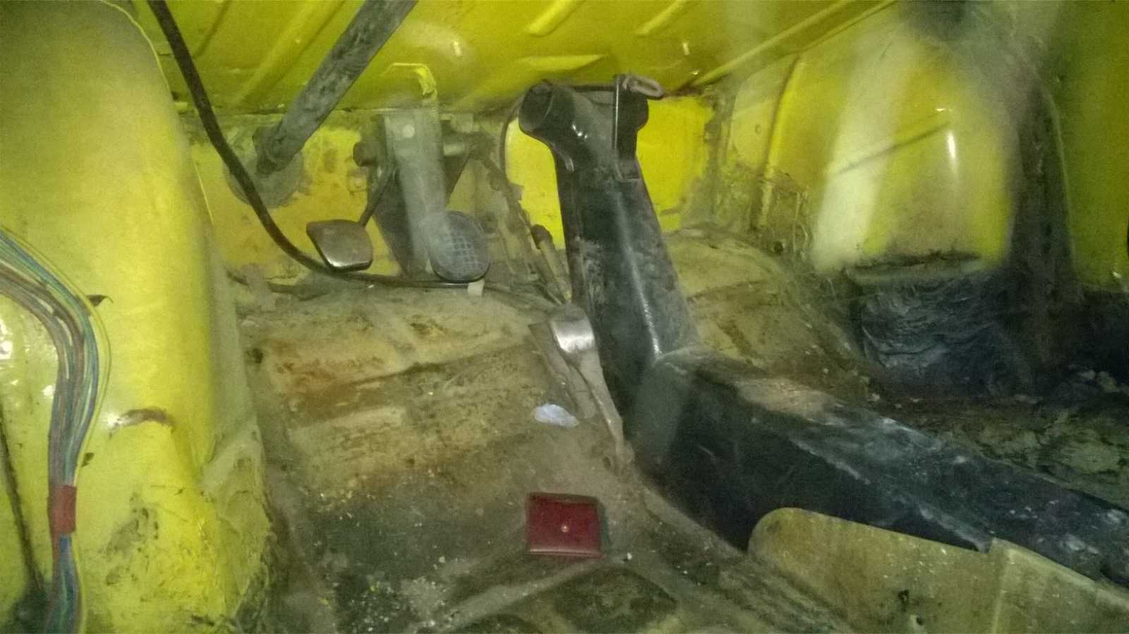

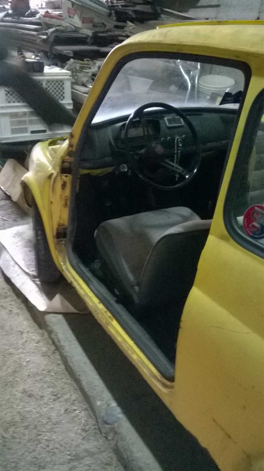

        Ho iniziato a smontare le prime parti
        #427293
        matteos

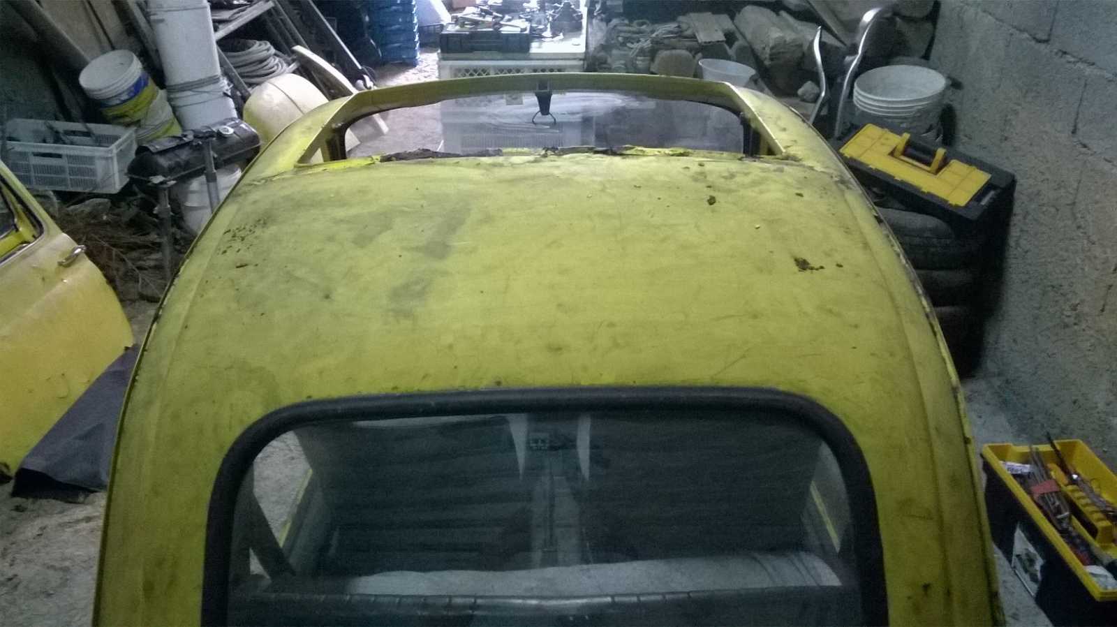

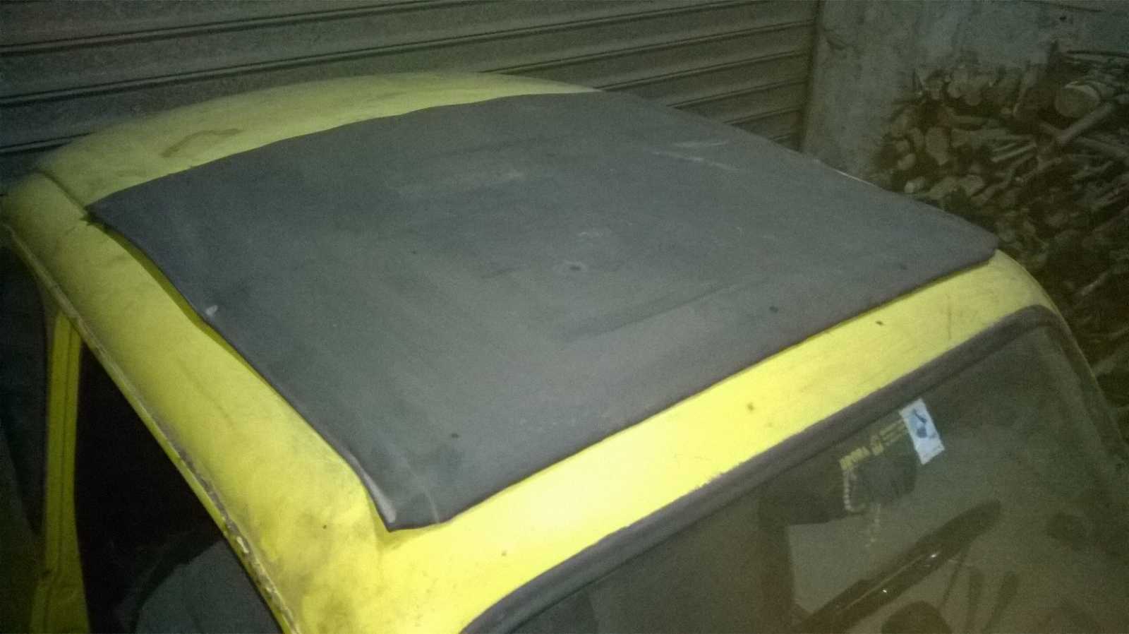

          Mi preoccupa la situazione della lamiera nella zona del tettuccio.
          A qualcuno è già capitato ?
          #427311
            Purtroppo vedo che la ruggine sul tetto ha fatto danni……. l’unica soluzione che mi viene in mente è tagliare la parte arrugginita e sostituirla con una porzione di tetto, magari recuperandolo da una donatrice……….
            #427322
            matteos
              Crodo anche io sia l’unica soluzione 🙁

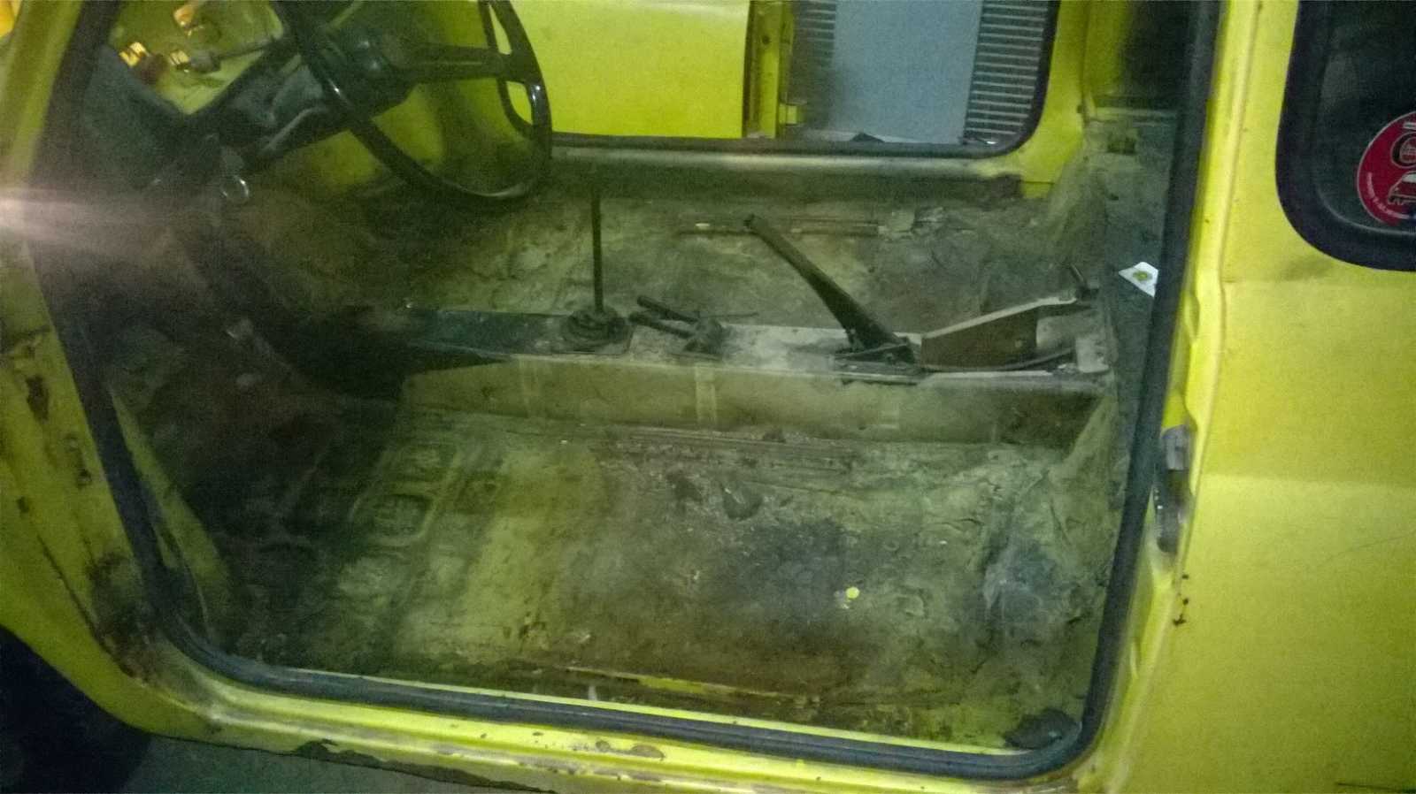

                Continua lo smontaggio. Via i sedili e moquette.

                matteos

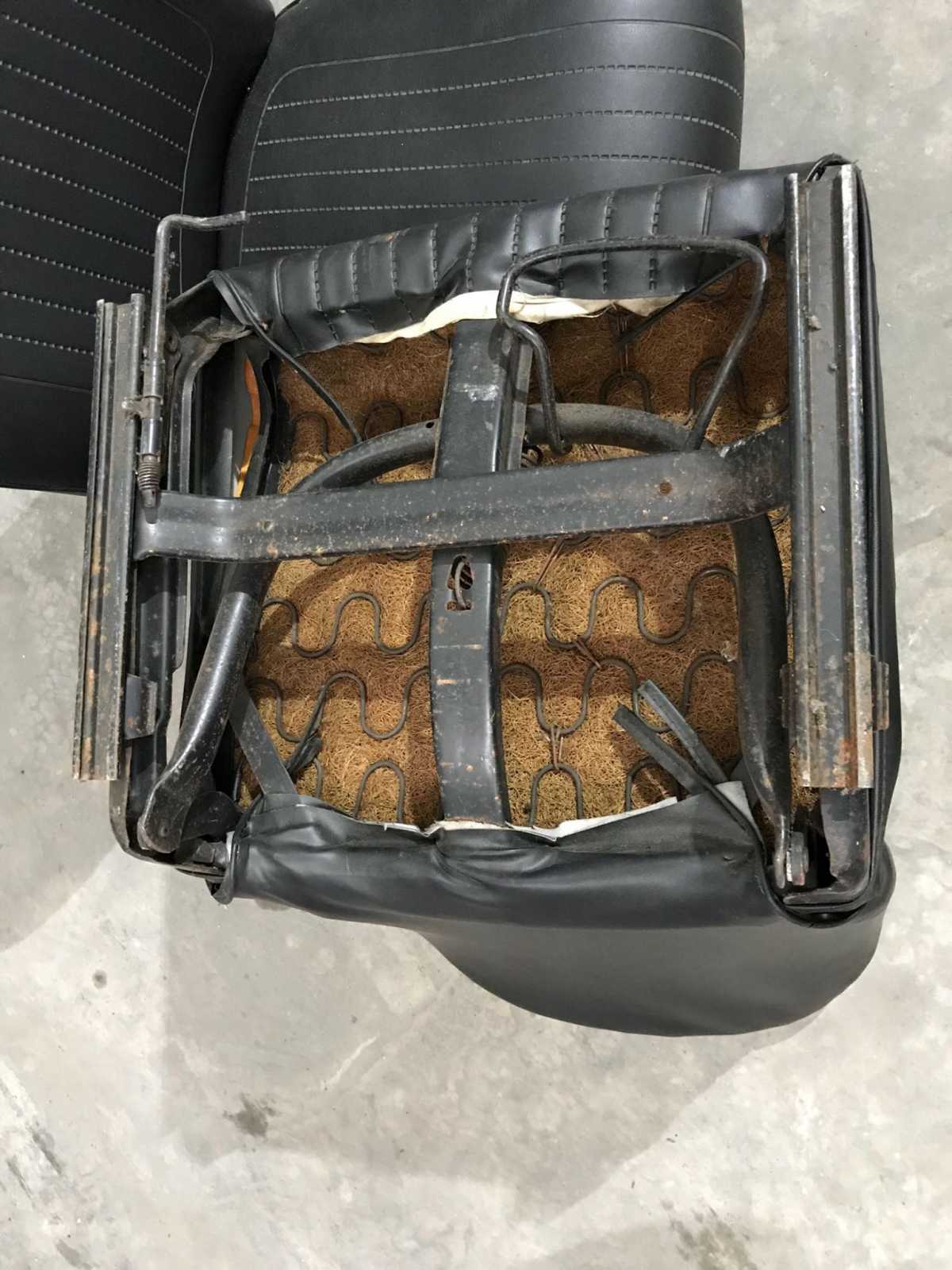

                  Nel frattempo di proseguire con lo smontaggio mi porto avanti con acquisto e restauro di alcune parti.

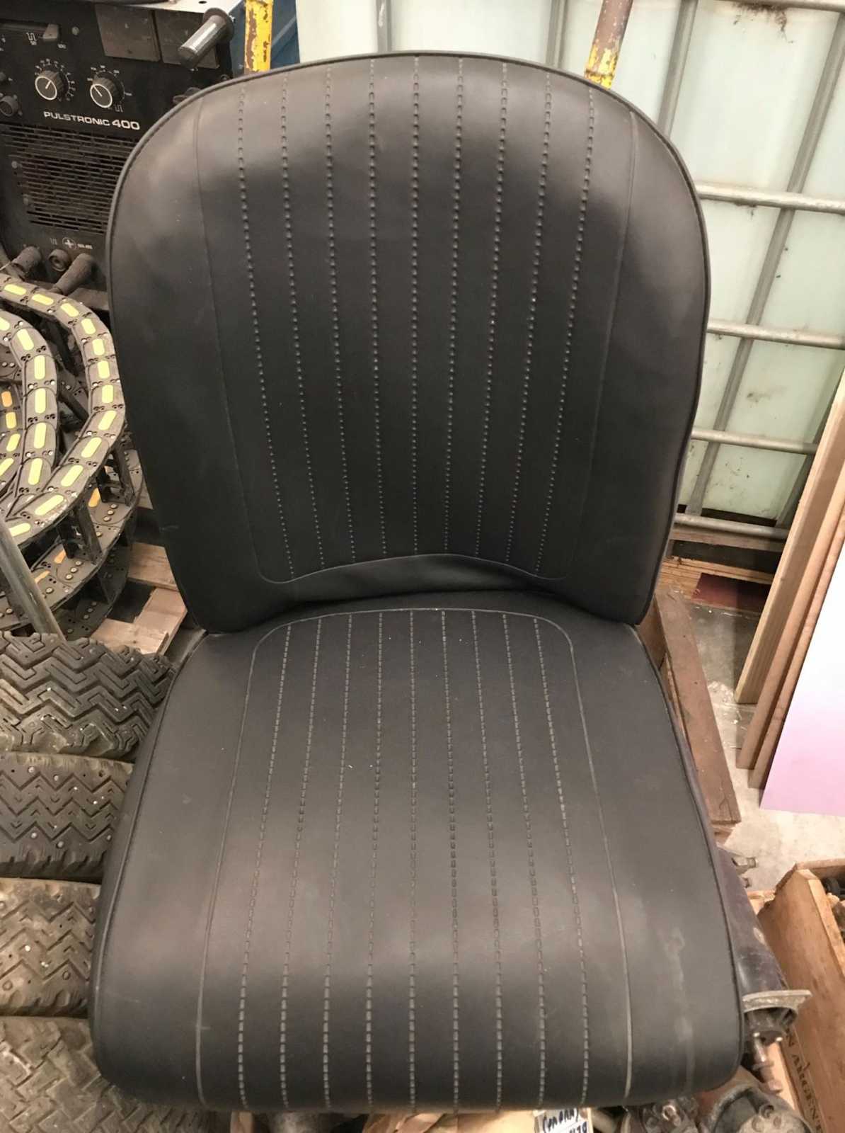

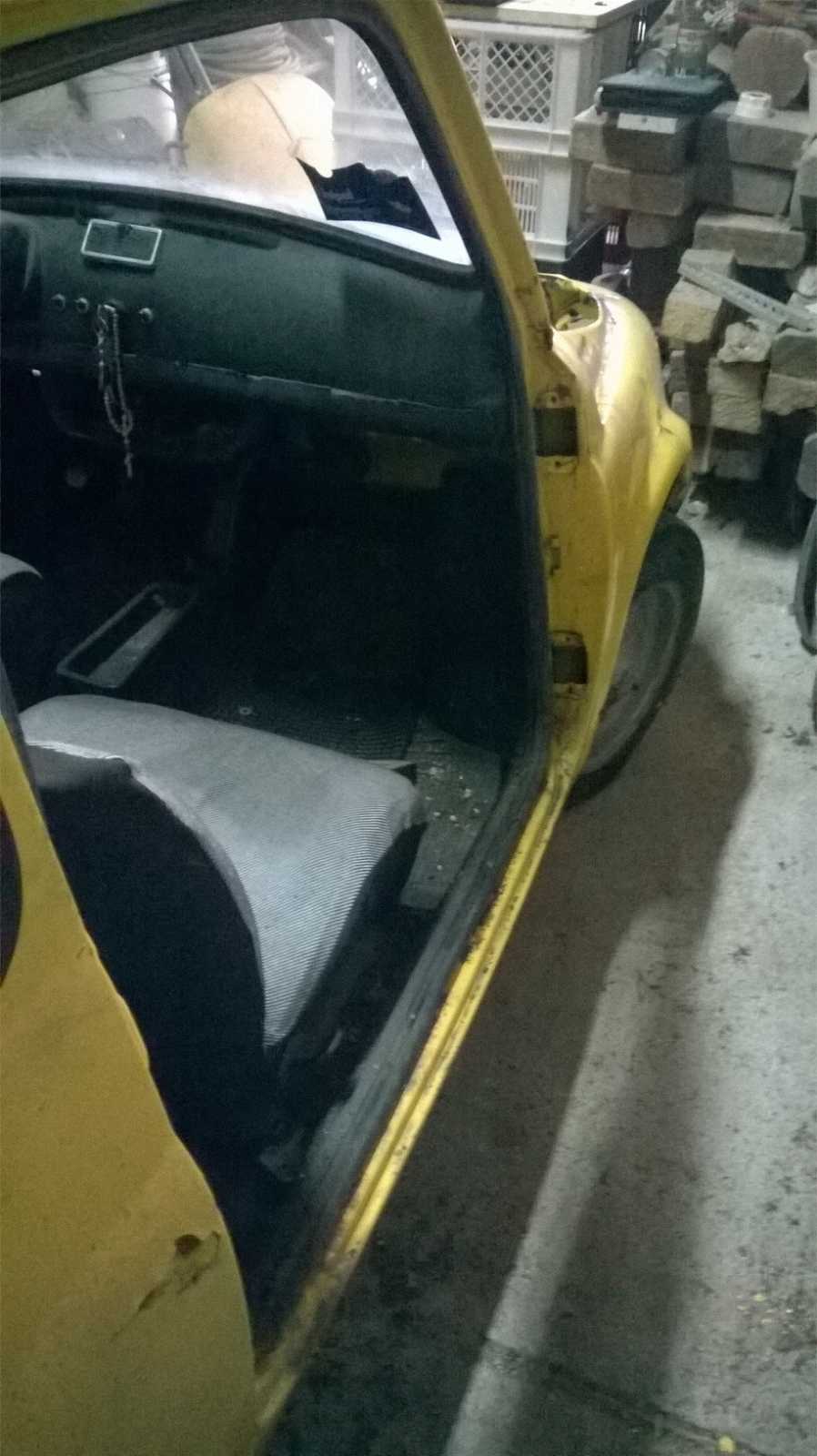

                  Come avrete notato i sedili anteriori erano di 126 :S è devono assolutamente sparire.
                  Ho trovato questi usati, mi confermate siano originali ???
                  #428837
                    Non vorrei deluderti, ma i sedili da te postati non sono della 500 L , lo si evince dal maniglione sotto :blush:
                    #428870
                    matteos
                      Ah ok grazie per la dritta.
                      Continuerò la ricerca. :silly:
                      Da cosa li distinguo quelli della L ?

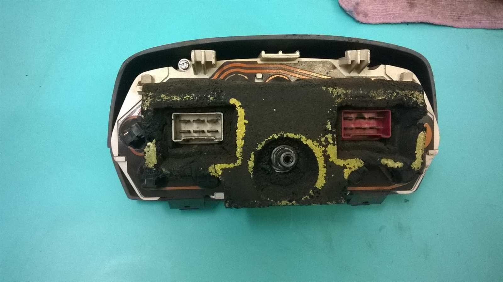

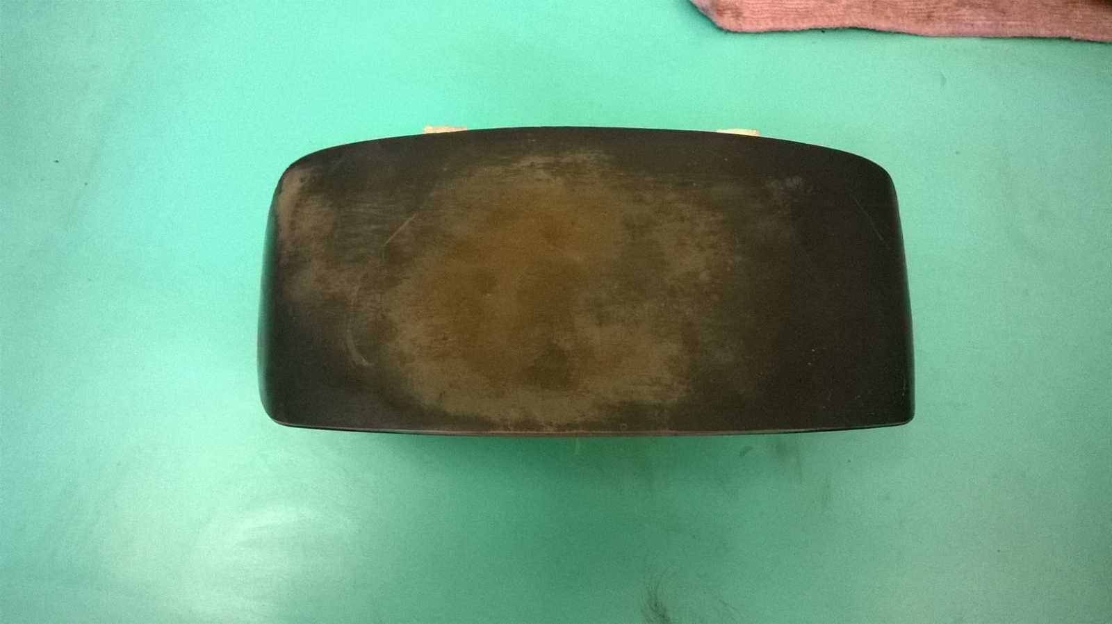

                        Nel frattempo di risposte sui sedili pongo un’altro quesito sul tachimetro.
                        Dopo averlo smontato e ripulito vi chiedo :
                        – è possibile riverniciare la parte nera esterna ?? Se si come.
                        – è possibile sostituire quella “gommapiuma” nera che sta nel retro ?
                        grazie 🙂
                        #428889
                          Provo a darti qualche risposta…
                          Partiamo dai sedili, quelli corretti per il modello L hanno un disegno delle fodere diverso da quelli che hai mostrato ed inoltre non hanno il maniglione citato anche da Claudio m a una leva laterale
                          Discorso diverso per il contachilometri, si può smontare e verniciare ma prima conviene fare un tentativo di lucidatura della carcassa in plastica con oculate passate di carta abrasiva finissima (grana 1000/1500 passata bagnata), con la speranza di eliminare la parte rovinata e ritrovare il colore originale della plastica.
                          La guarnizione da posizionare sotto lo strumento la potrai realizzare tu, hai le misure di quella originale, basta trovare un materiale idoneo.
                          In commercio difficilmente ho visto questo ricambio, si trovano guarnizioni per i tachimetri tondi (F-R) ma costano una follia e non so se alla fine valga la pena acquistarle.
                          #428912
                            Grazie drago , per la spiegazione sui sedili, e per la procedura per tentare il salvataggio originale del contachilometri.
                            Volevo solo far notare a Matteos che si tratta un errore di scrittura e la carta abrasiva deve essere a grana 1000 o 1500. 😉 😉
                            #428913
                              Aggiungo subito lo zero mancante :blush: :blush: :blush:
                              #428917
                                Se passava la 100 lo consumava :laugh: :laugh:
                                #428940
                                matteos
                                  Grazie drago500 e cb73 per i preziosi consigli sui sedili.
                                  Il contachilometri purtroppo è sbiadito non macchiato. La vernice è andata via ed è tornato al colore bianco della plastica.
                                  Deciderò se lasciarlo così o provare a verniciarlo.
                                  La guarnizione del contachilometri proverò a ricostruirla con un materiale simile :cheer:
