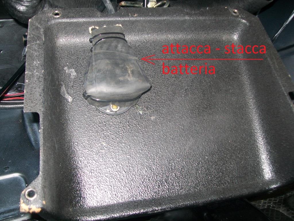

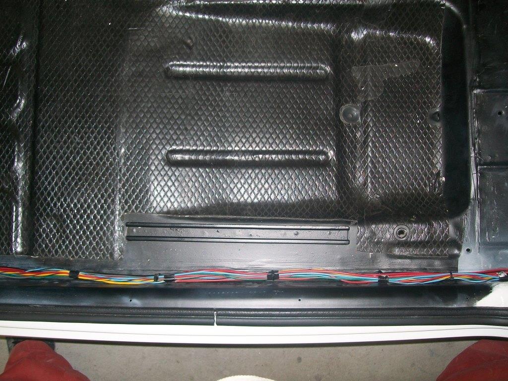

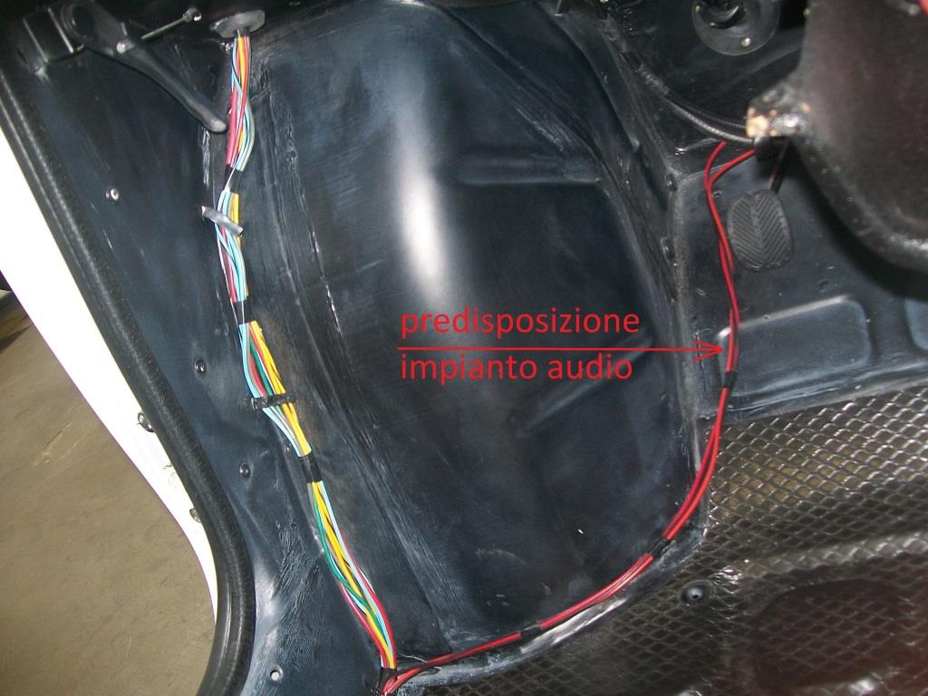

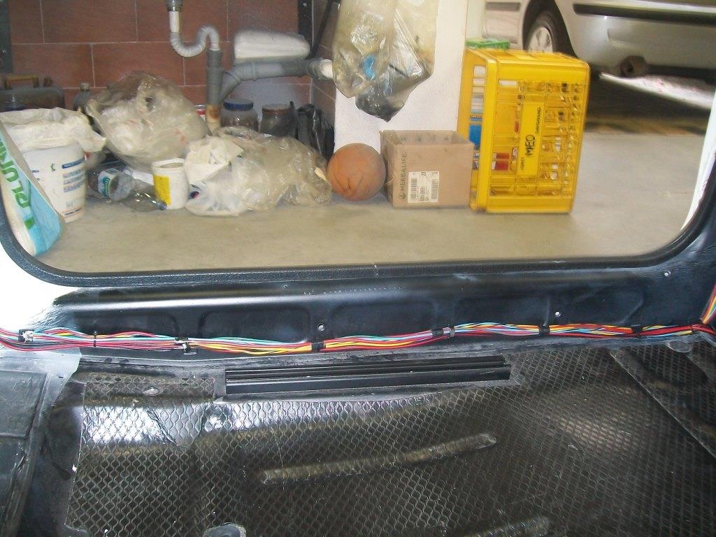

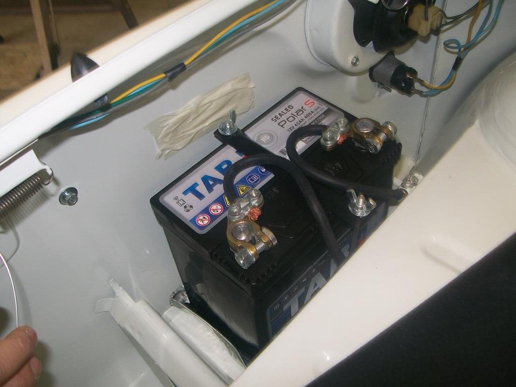

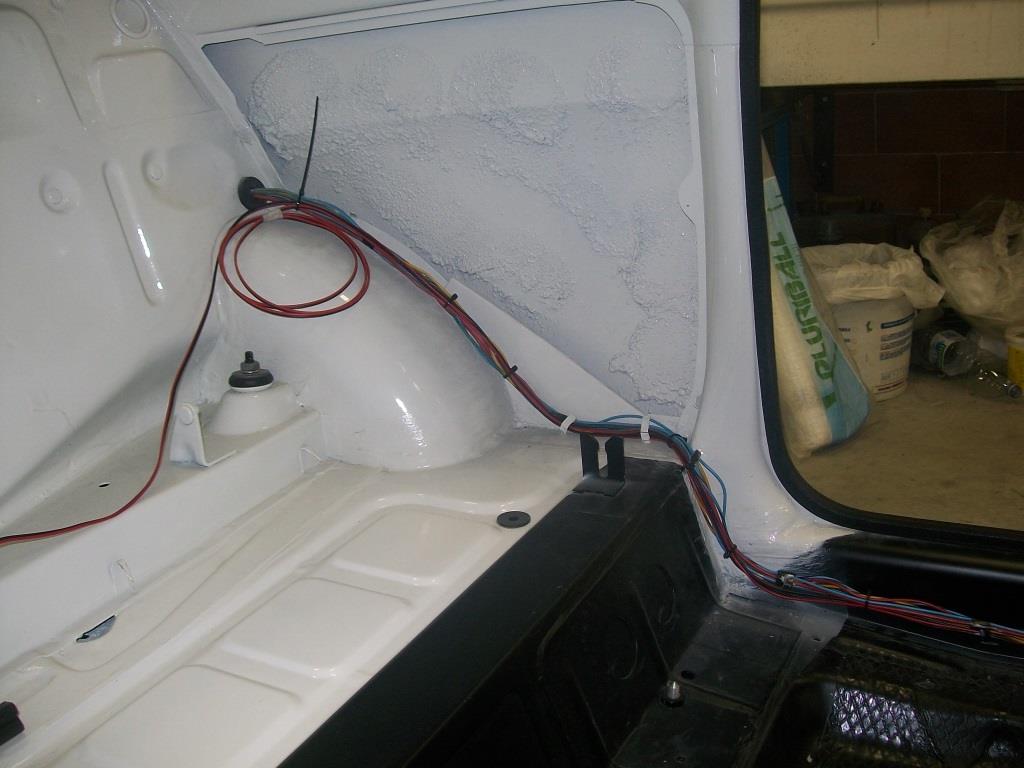

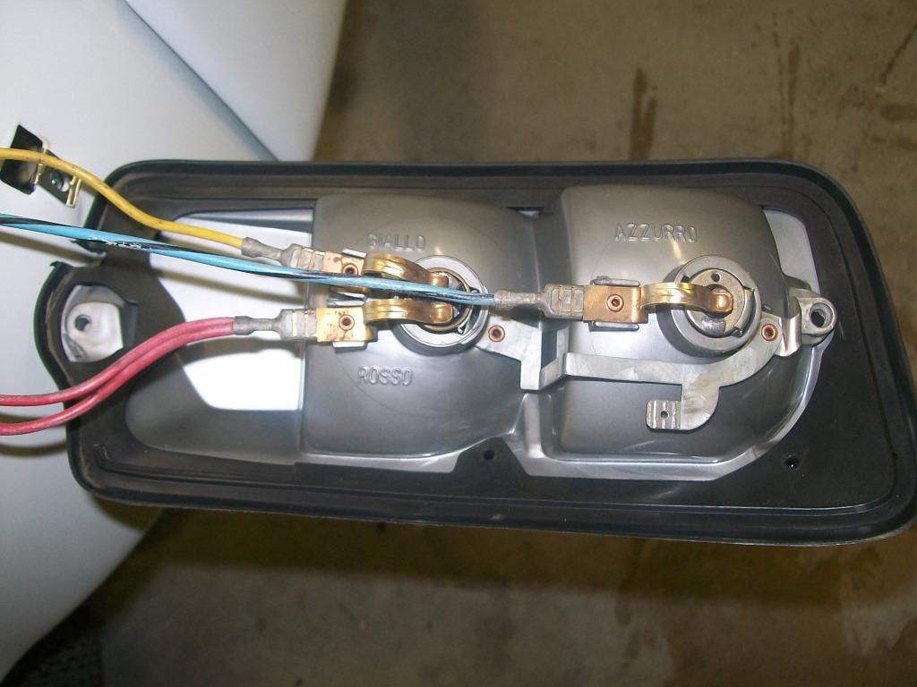

      inserisco le foto di alcuni particolari dell’impianto elettrico, audio e attacca-stacca batteria:
      ho allungato due fili per portare il segnale alle casse audio da installare sulla cappelliera o sui fianchetti posteriori:
      Ho pensato di installare un “attacca-stacca batteria”:

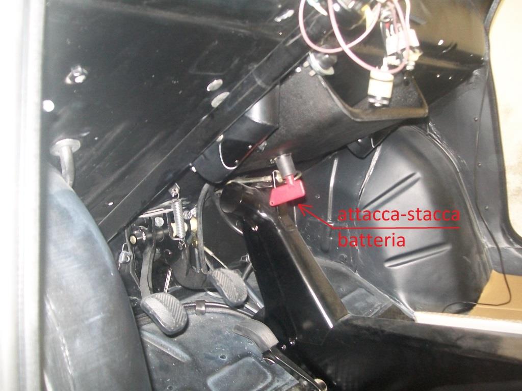

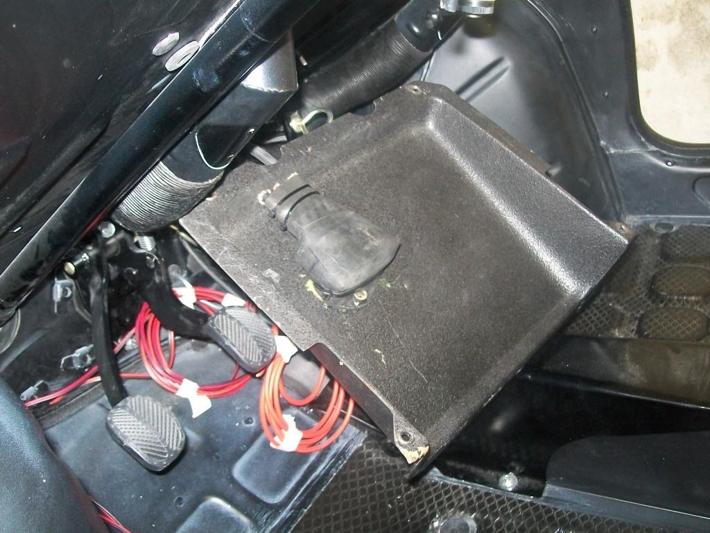

      SpecialScioneri

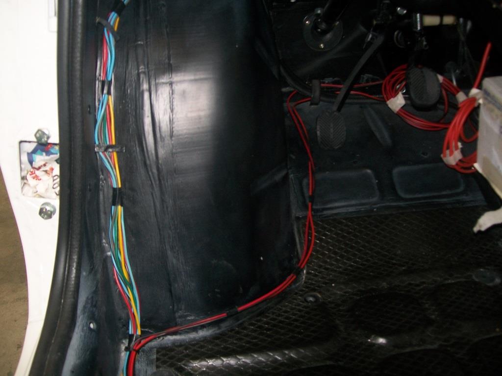

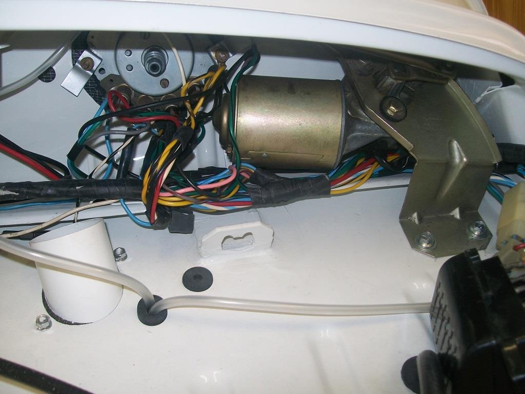

        Questa è una vista dell’imp elettrico dentro il vano anteriore:
        #382914
        SpecialScioneri
          Certo è che l’attacca stacca batteria è brutto come un accidente …. per fortuna che davanti monterò una radio, si, ho intenzione di metterla “appesa” al porta oggetti.

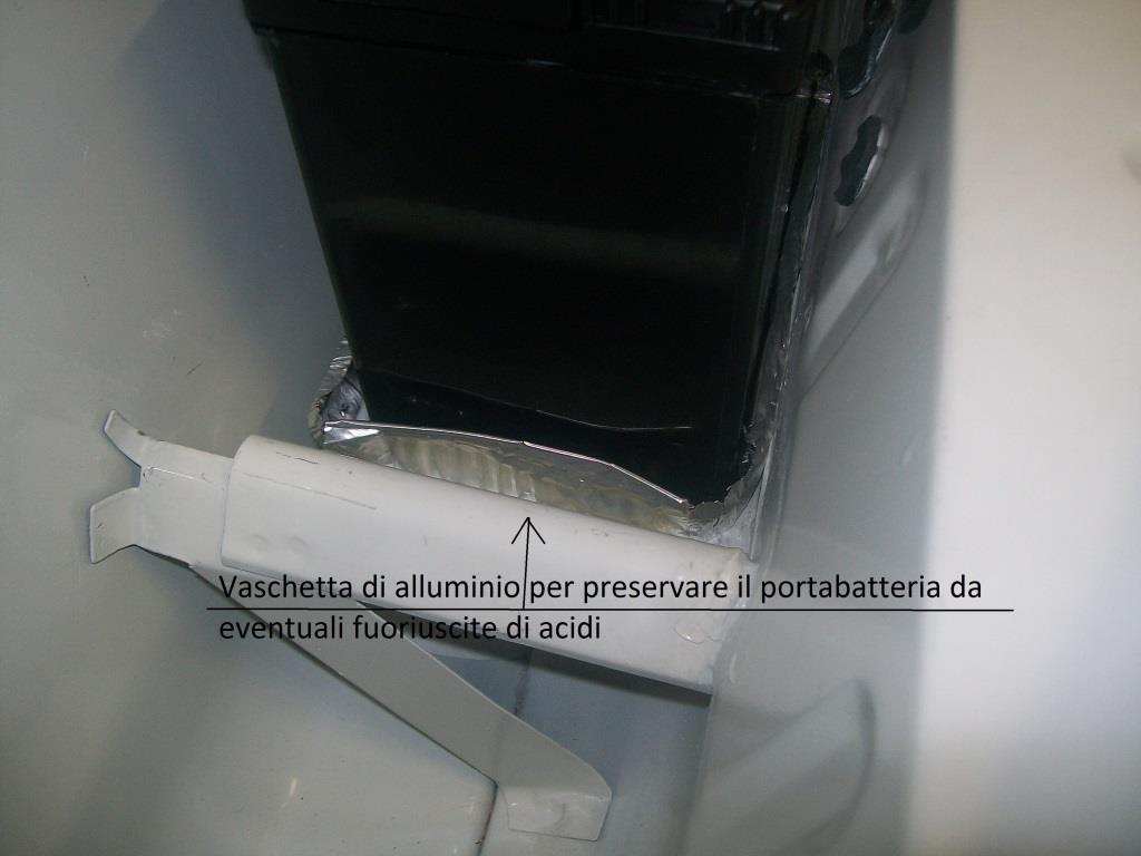

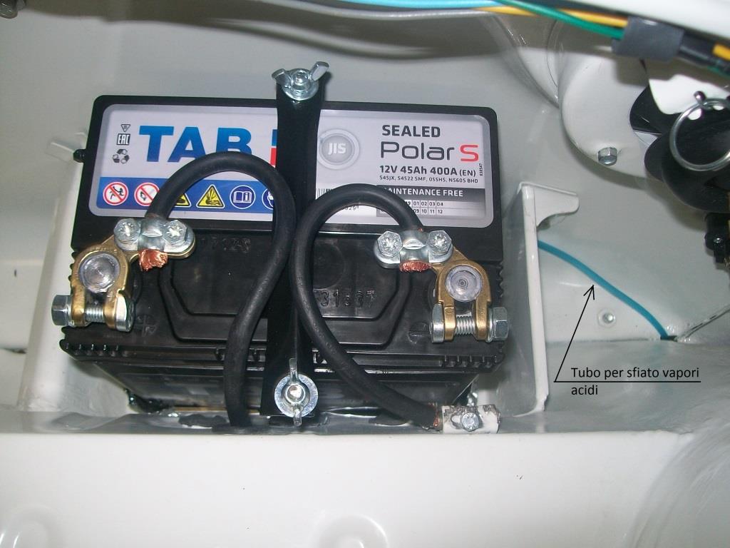

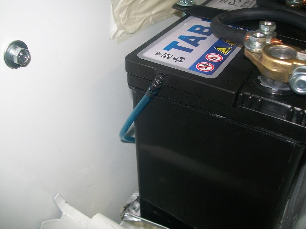

          SpecialScioneri

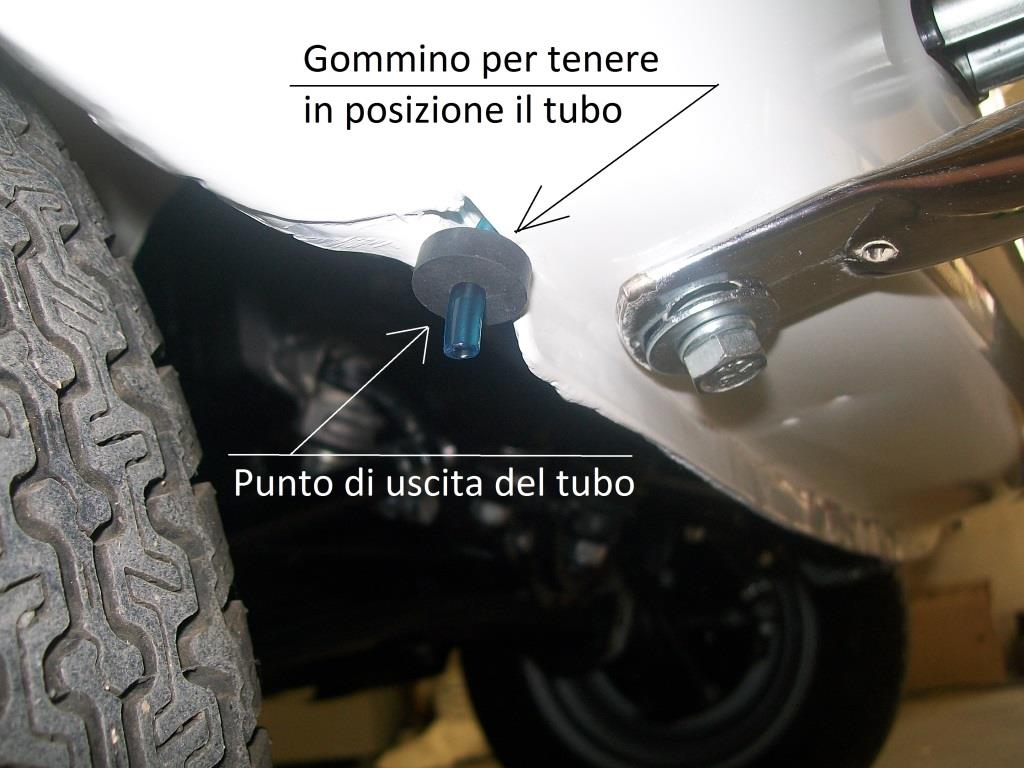

            Particolare del montaggio della batteria.
            Ho acquistato una 45Ah 400A:
            Ho messo sotto la batteria una vachetta in alluminio non si sa mai:

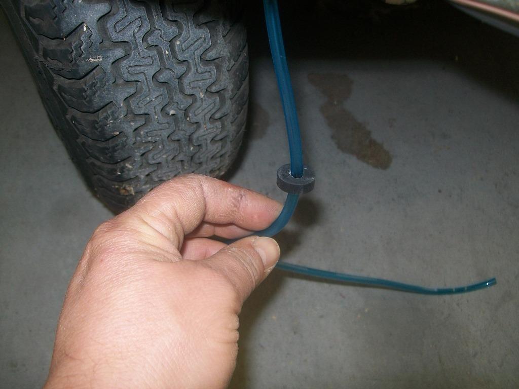

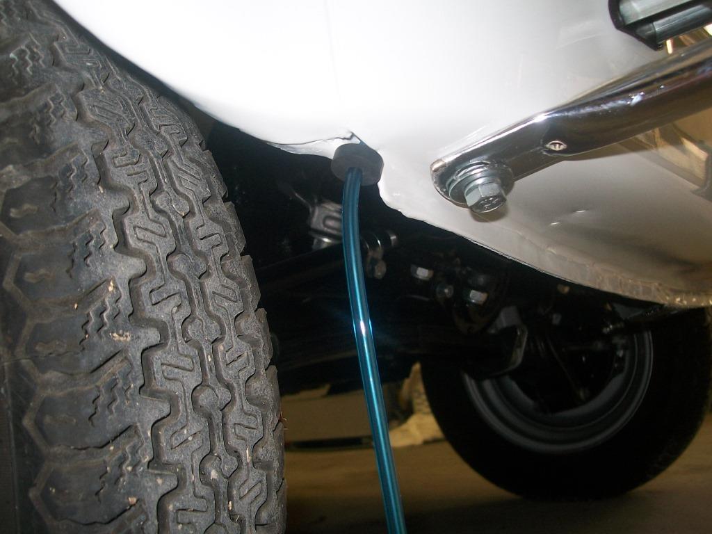

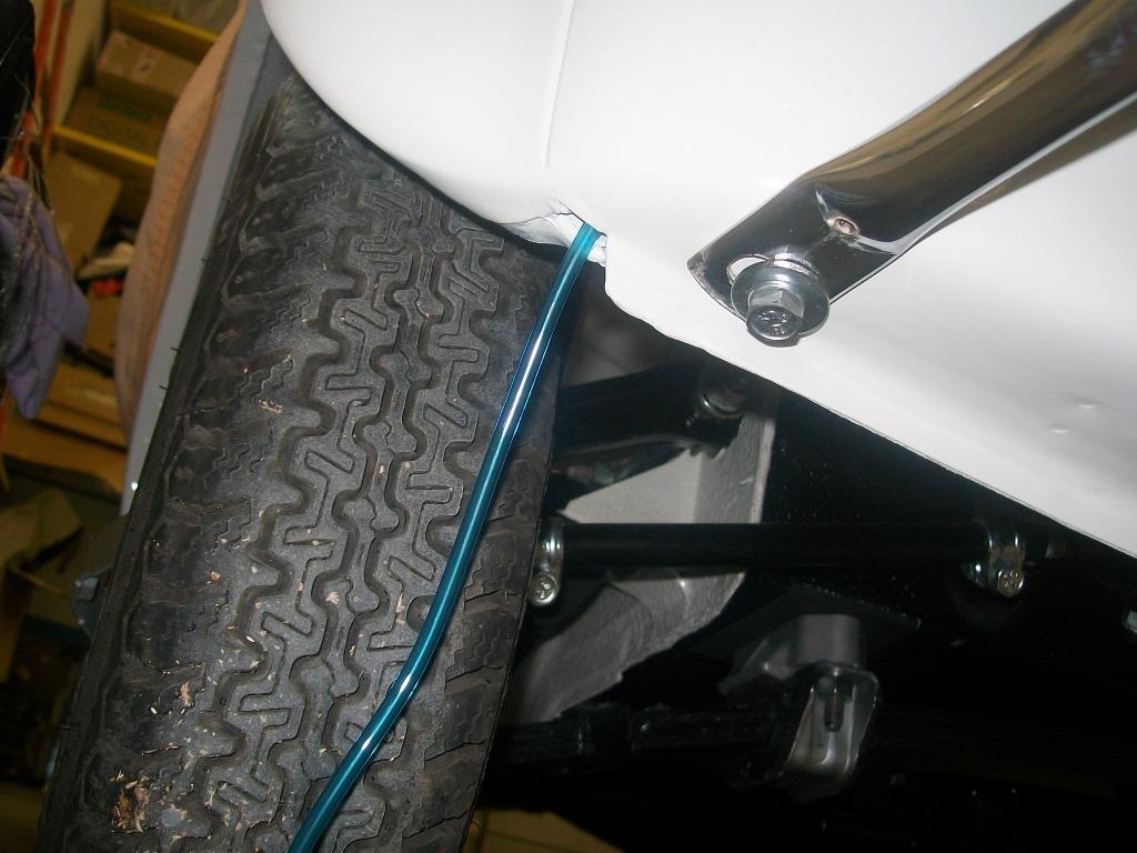

            Ho montato il tubo di sfiato dei fumi acidi e l’ho rinviato “fuori scocca” utilizzando il foro all’angolo in basso a dx della calandra, fermandolo con un gommino:

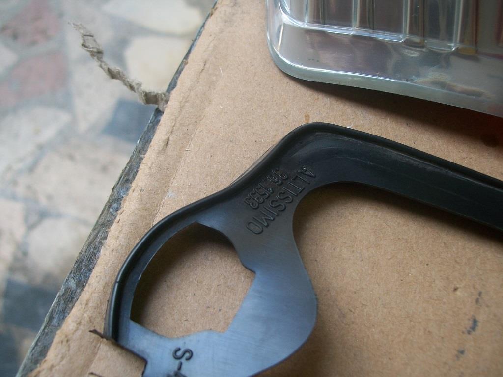

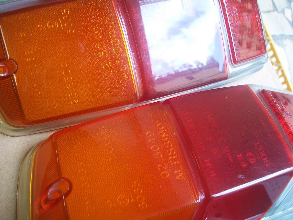

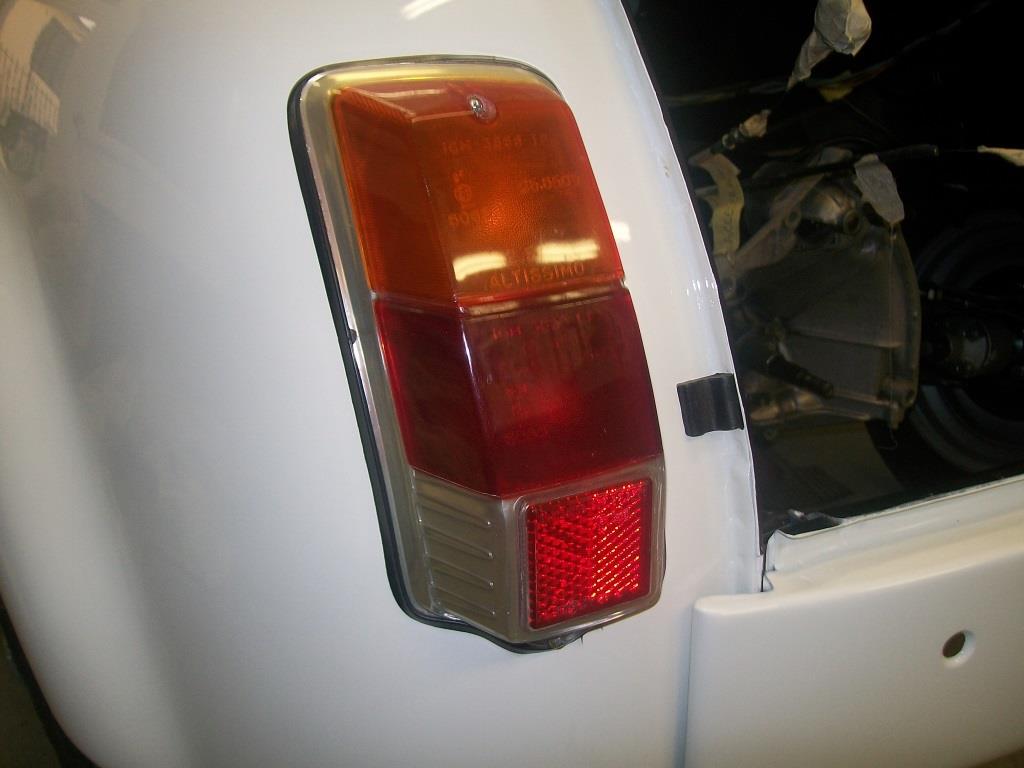

                SpecialScioneri

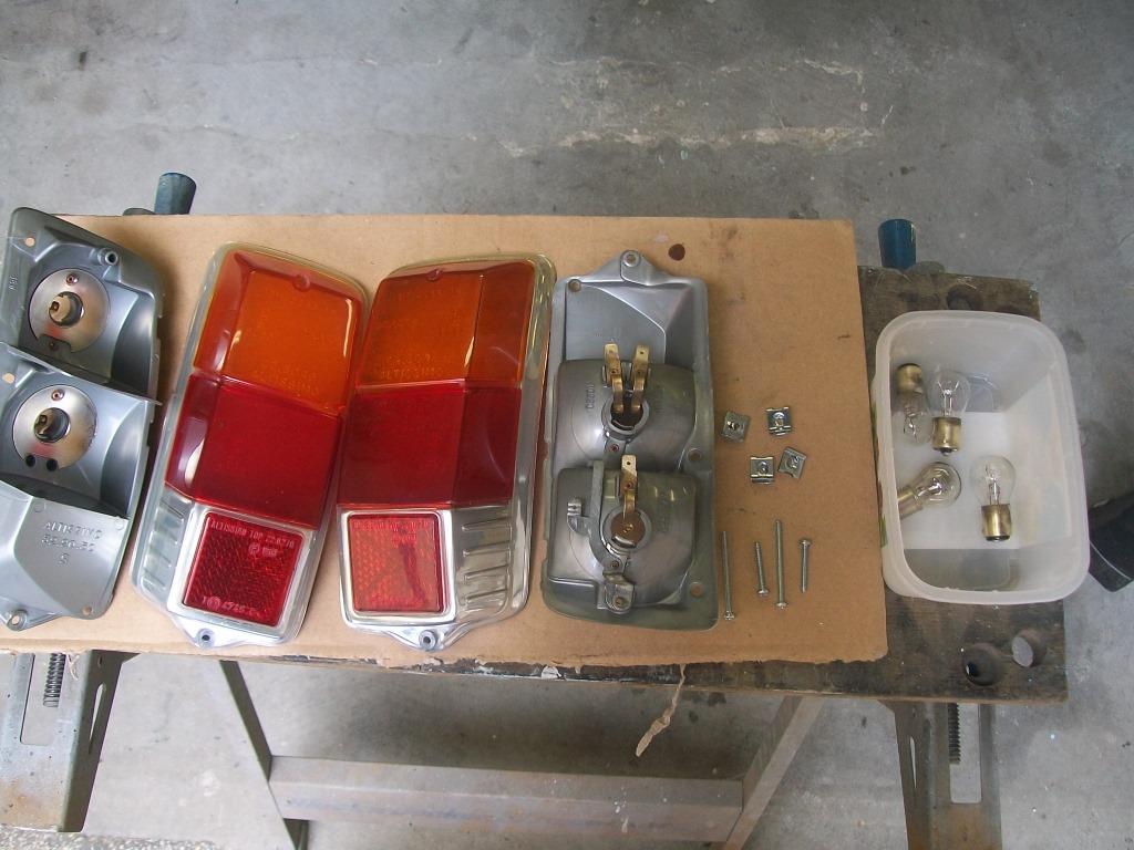

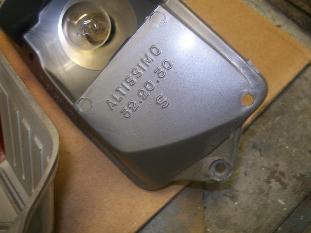

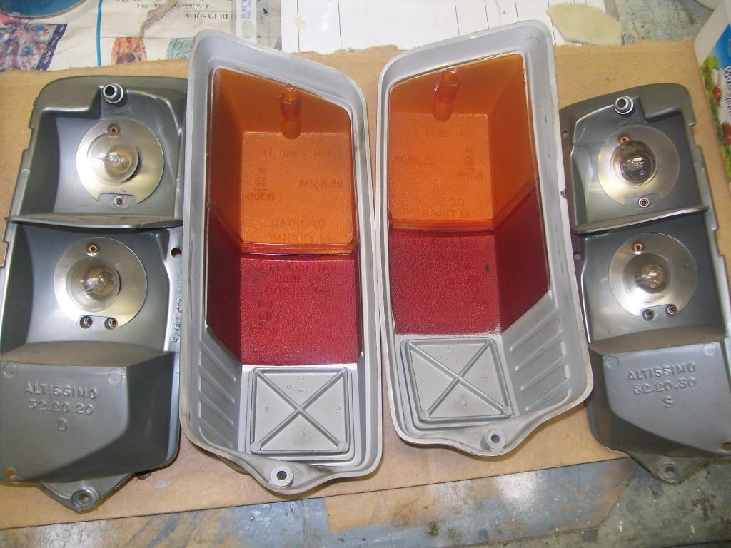

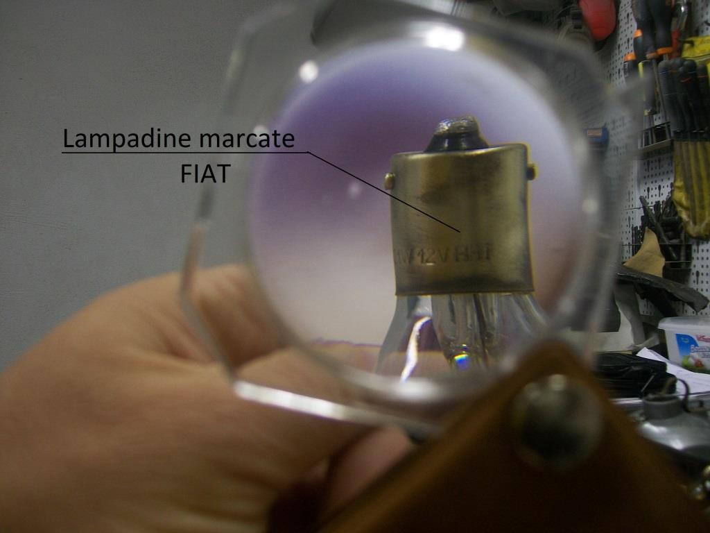

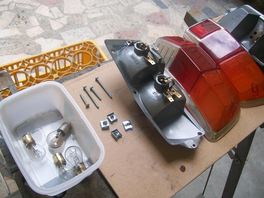

                  Queste sono le luci posteriori, tutto originale Altissimo di “primo impianto”, ….. ho messo una lente di ingrandimento tra l’obiettivo della macchina fotografica e la lampadina tentando di visualizzare la marca Fiat stampata sopra (veda la foto allegata); non sapevo che Fiat marcava anche le lampadine!
                  Azz…. !!! Ma allora Rosina ha ancora le lampadine originali? Nooooooooooo!!!!!

                    #382991
                    francesco78
                      Ciao, ho rinvenuto spesso lampadine marchiate Fiat su molte 500 che ho cannibalizzato :p
                      Volevo chiederti se i stop posteriori ed i portalampade erano già presenti e se sei ragionevolmente certo che non siano mai stati sostituiti… stessa cosa per i portaluce posizioni sul frontale

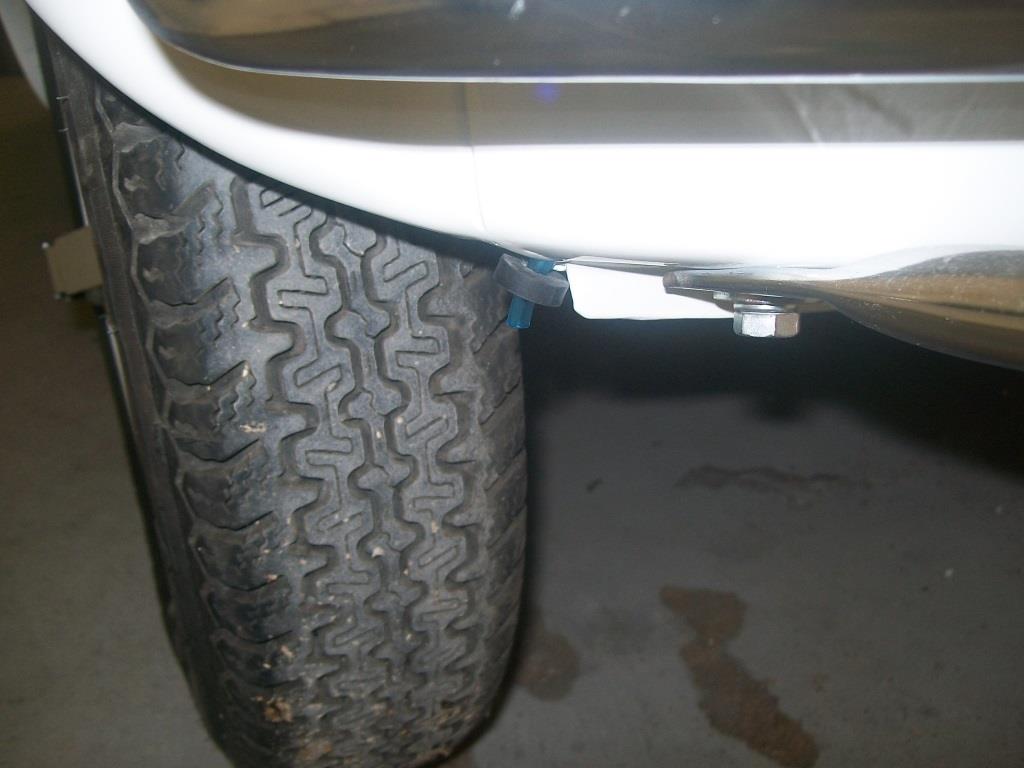

                      #383371

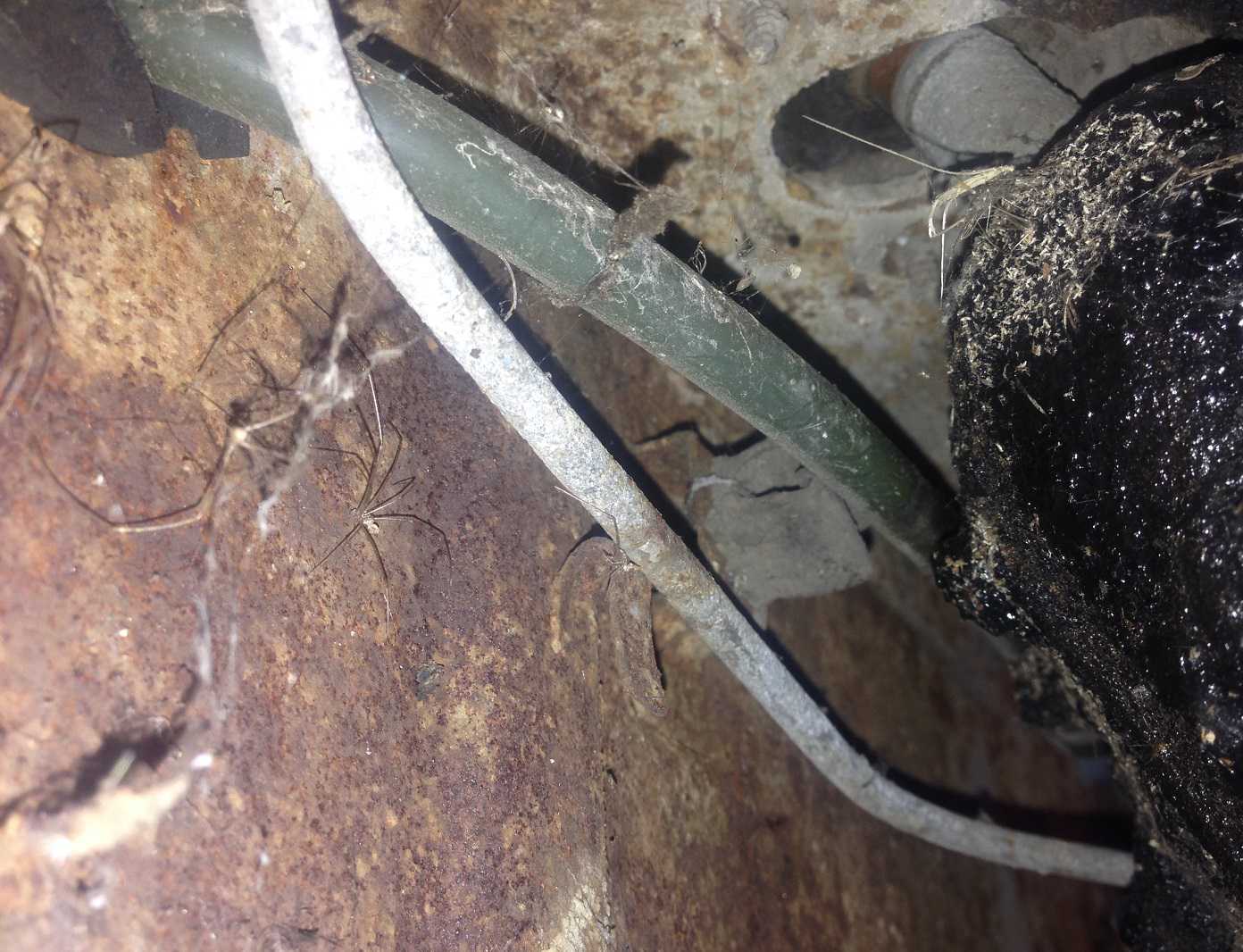

                      francesco78
                        [quote=”SpecialScioneri” post=284218]Volevo chiedere info su tre dubbi.
                        3) vedete l’inseto in palstica aggrappato sul tubo olio pompa freni che ho smontato:
                        Per adesso non l’ho montato perchè non so dove va! Visto che ho sostituito la semi-barchetta, molto probabilmente alla semi-barchetta originale, c’era un foro che pernmetteva di alloggiarla! Chi sa dirmi qualcosa in merito?
                        Grazie[/quote]
                        Come accennato ho una donatrice molto molto originale…
                        si può apprezzare la staffetta a forma di “C” saldata sulla semibarchetta che ospita il reggi tubo olio pompa freni…
                        #383379
                        SpecialScioneri
                          [quote=”francesco78″ post=284692][quote=”SpecialScioneri” post=284218]Volevo chiedere info su tre dubbi.
                          3) vedete l’inseto in palstica aggrappato sul tubo olio pompa freni ….
                          Grazie[/quote]
                          [/quote]
                          Vuoi vedere che la predisposizione c’è anche sulla mia di barchetta e io, solitamente distratto non me ne sono accorto?
                          Grazie Francesco, fonte inesauribile di sapienza sui nostri cinquini.
                          P.s x Francesco: il CT ancora nn mi ha risposto sulla questione della luce posteriore “liscia”. Lo sollecito.

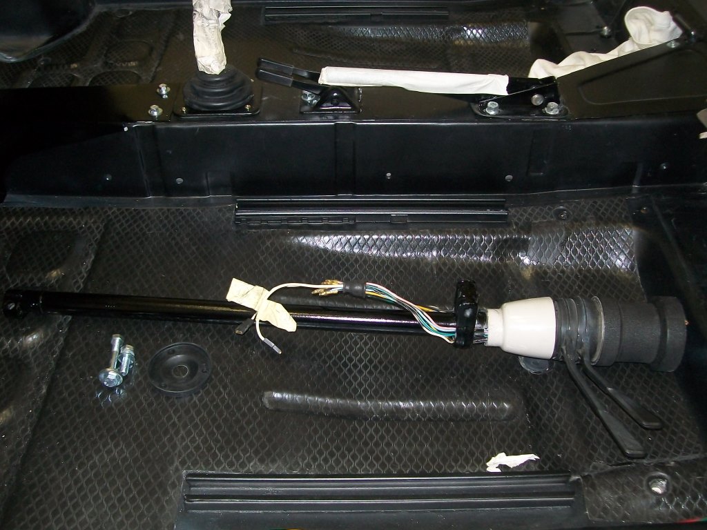

                                #386357
                                SpecialScioneri

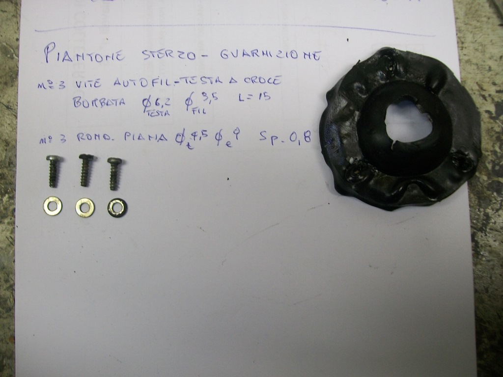

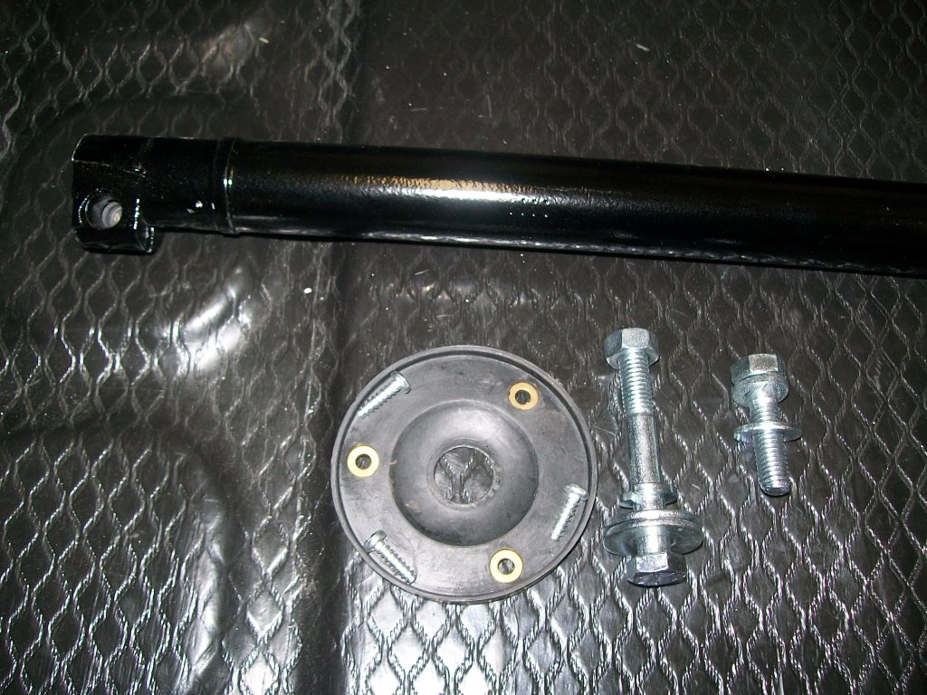

                                  Buon anno a tutti gli amici del Club, come sono andate queste feste? Dai che ci è rimasta solo la Befana e l’abbiamo “sfangata” anche questa volta :woohoo:

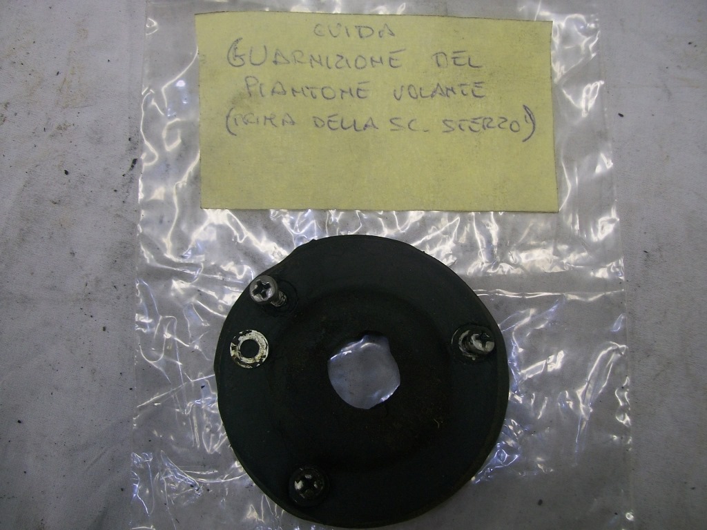

                                  Volevo aggiornarvi sugli ultimi lavori, cominciando dal piantone del volante (inserisco qualche foto relativa alla viteria se può essere utile):
