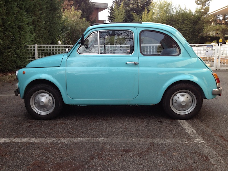

        dr.zaius

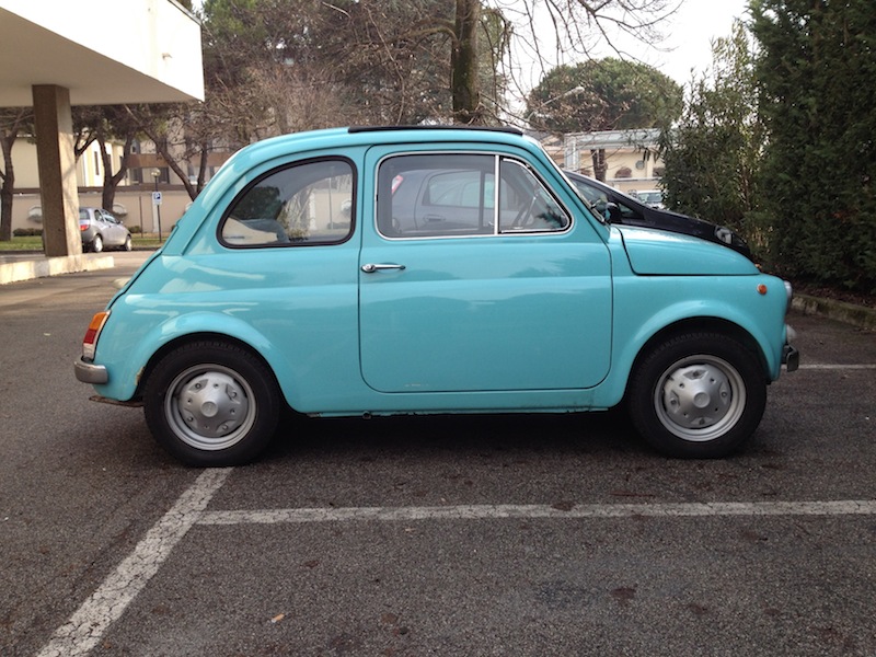

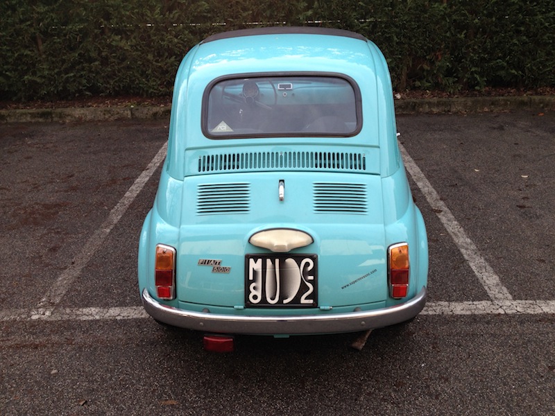

          Iniziamo con le foto: carrozzeria esterna visione generale

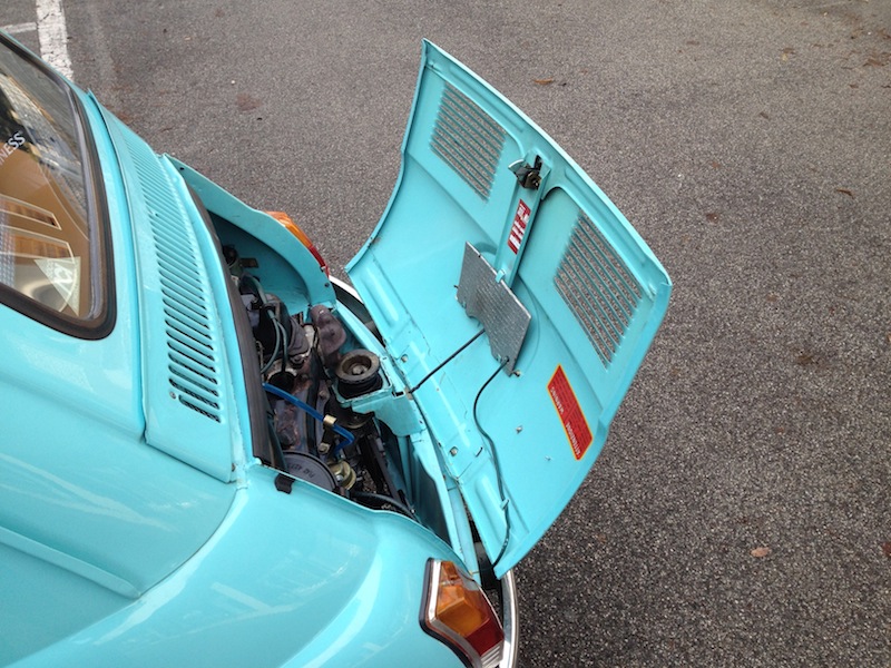

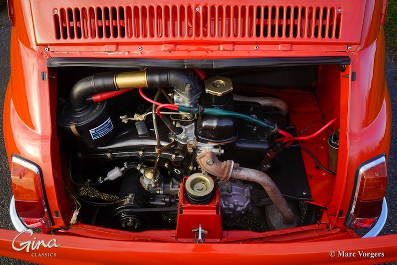

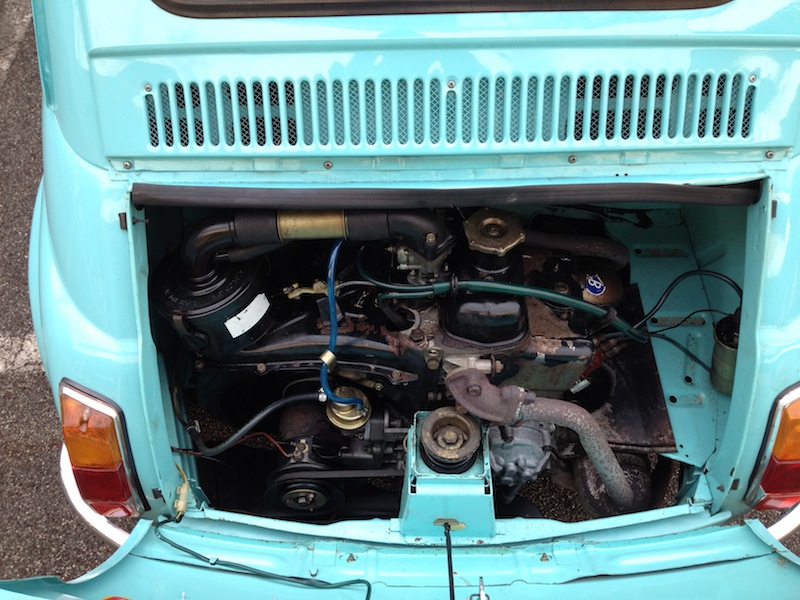

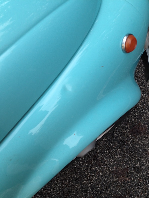

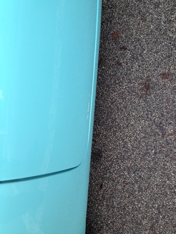

          dr.zaius

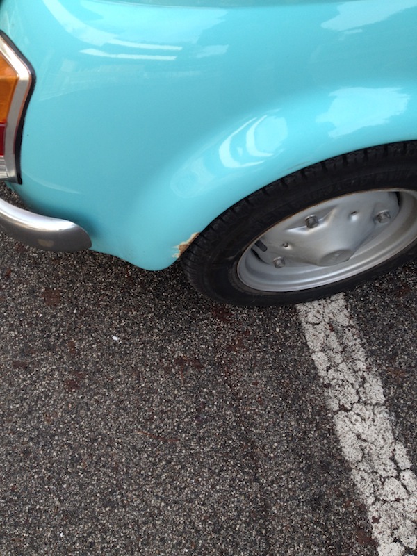

            dettagli della carrozzeria (1 botta,2 strisci e il vano motore)

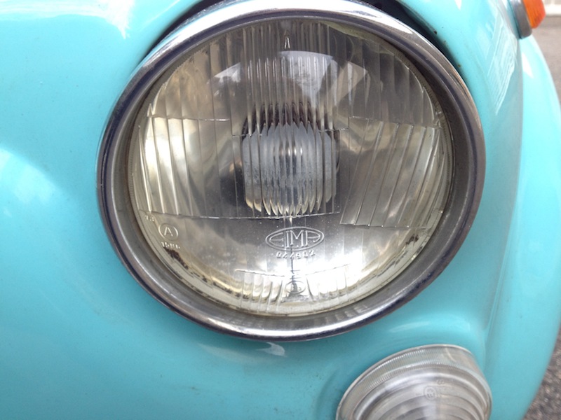

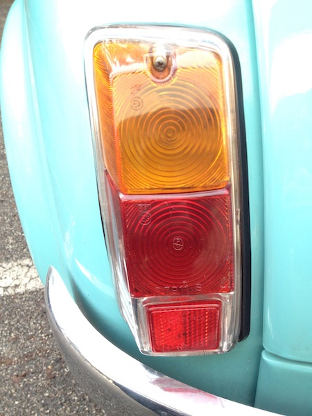

            dr.zaius

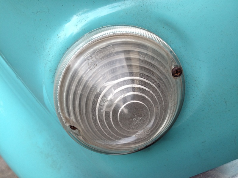

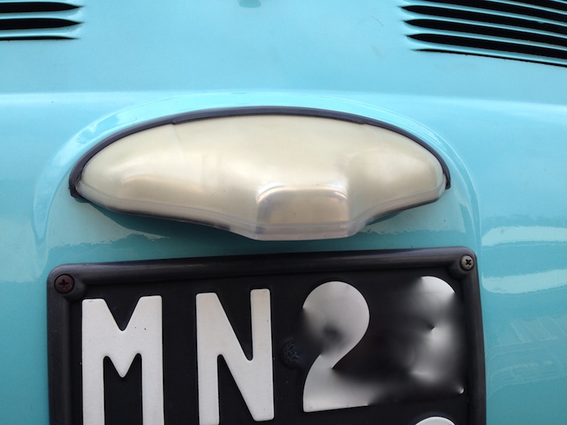

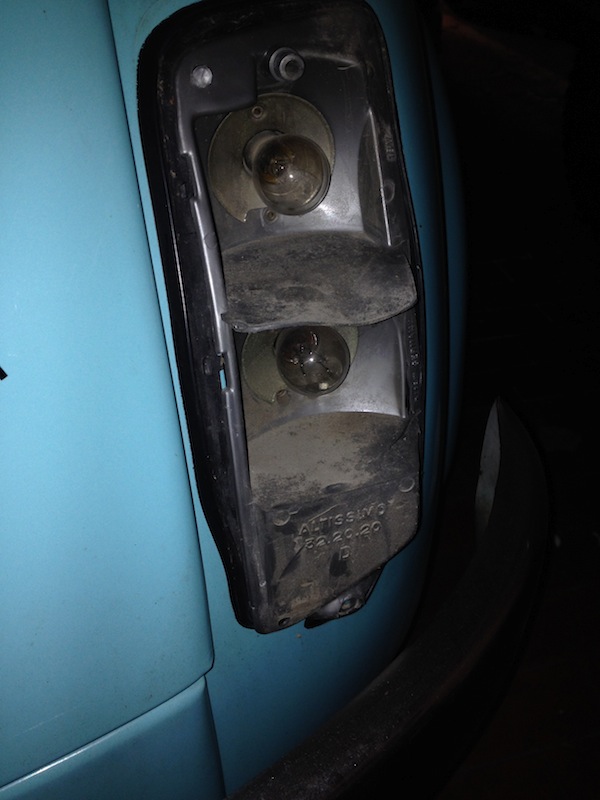

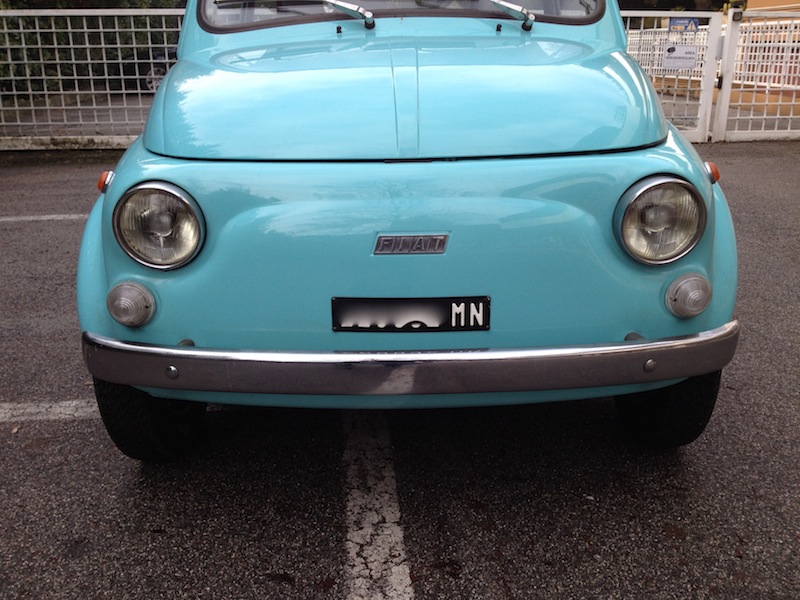

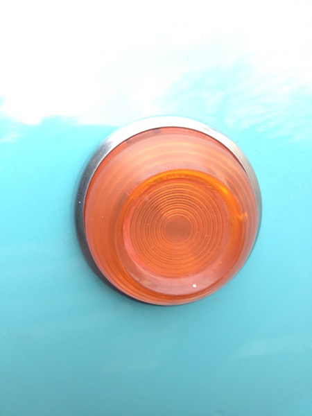

              I fari. Le marchi sono:
              Anabbaglianti ELMA
              Frecce laterali ELMA
              Posizioni frecce STARS
              Fari poseriori (penso sostituiti) uno GIUNTINI e uno senza marca, le plasiche portaluci sono ALTISSIMO
              Faro targa ALTISSIMO

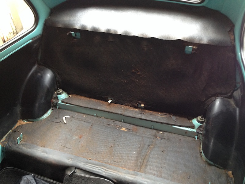

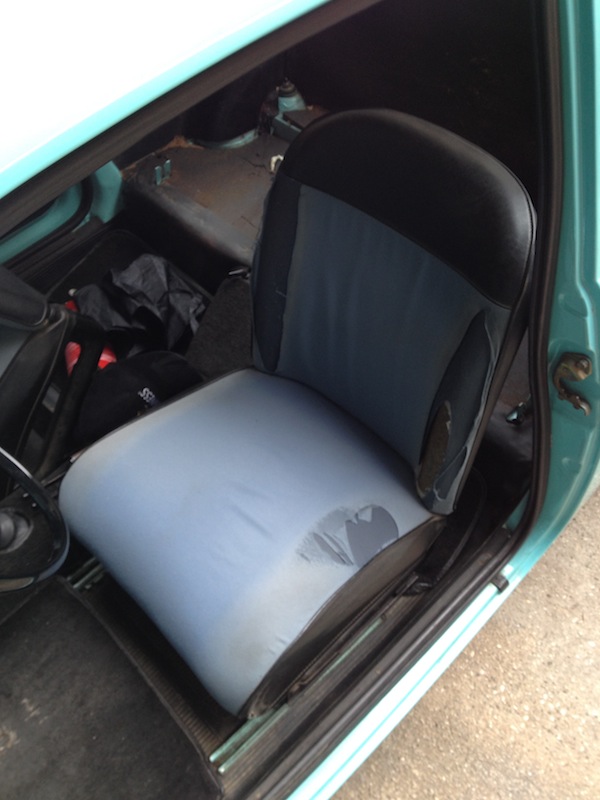

              #352239

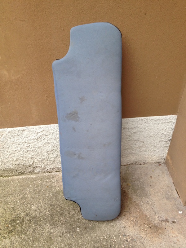

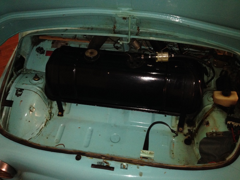

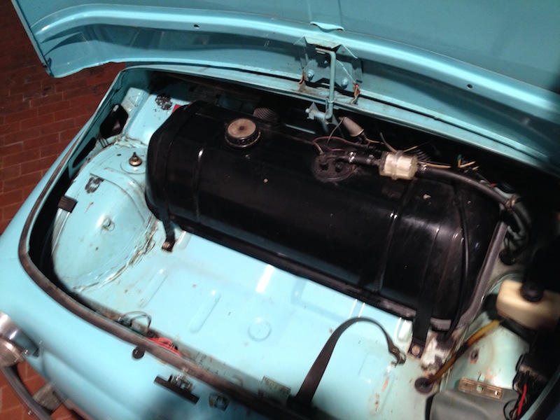

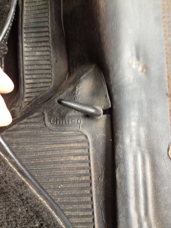

              dr.zaius
                e per finire gli interni, con lo stato dei sedili e del “sotto” di quello posteriore, nonché alcuni dettagli dei tappeti di gomma e del vano serbatoio una volta pulito bene.

                      Ottimo lavoro, così le foto sono molto meglio! 😉
                      Come direbbe il mio amico Fabio, la tua macchina “è giusta”, ha tutte le sue cosine a posto.
                      Dovrai fare solo un pò di ordine con la fanaleria, sostituire il fantasioso tubo della benzina, rimettere in sesto i sedili e far riprendere quelle piccole magagne della carrozzeria, poi sarà pronta per qualunque esame.
                      #352293
                      dr.zaius
                        Non ti piace il tubo blu? 😛 all’autoricambi di trasparente avevano solo questo..ne cerchero’ uno piu’ sobrio..
                        Per i fari credo di dover montare plastiche posteriori senza i “cerchi” corretto?
                        il resto dei fari credo sia Ok..

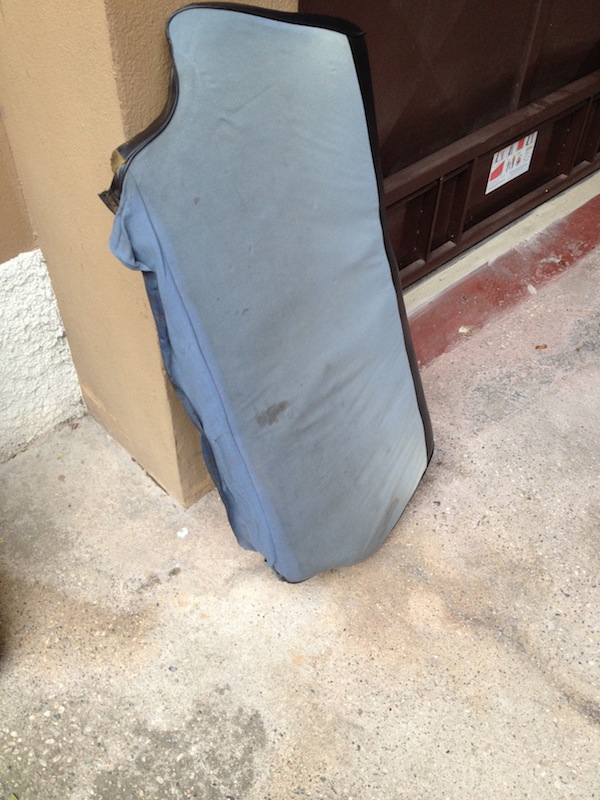

                          Oggi ho dedicato un paio d’ore alla macchina.
                          Innanzitutto sono andato sia da un noto tappezziere locale ed ho scritto ad un altro conosciuti da molti on line..entrambi mi hanno detto che il vellutino di quei sedili non è più prodotto. Uno mi ha proposto il pannolenci simile ma ovviamente non uguale, potrei rifare la sola seduta del guidatore…voi che dite?
                          Poi ho trattato i tappeti di gomma di primo impianto con un protettivo che uso sui gommoni di una certa età (altra mia passione) per ridare un po’ di lucentezza alla gomma.
                          Infine ho smontato anche l’altro fanale posteriore per avere la certezza su quali plastiche fossero le originali..
                          #352372
                            La tua è davvero uno splendido conservato………per le plastiche credo che le lisce ormai non si montavano più da anni…….
                            #352382
                            dr.zaius
                              Ti ringrazio. L’avevo presa da usare tutti i giorni, ma adesso con il brutto tempo l’ho rimessa via per lavorarci…ho paura che me la freghino o che me la rovinino :blush:
                              Tu dici che sono giuste quelle coi cerchi?
                              Perché sempre stando al famoso super conservato olandese (di cui rubo una foto presa da internet) i fari sono quelli altissimo lisci…e le plastiche della mia sono state cambiate mentre i portalampada (originali) sono altissimo..
                              A questo punto un paio di plastiche tipo altissimo le prendo..
                              Sono sempre indeciso invece per i sedili..rifarne uno con materiale simile, rifarli tutti con materiale simile o metterli semplicemente neri come quelli standard…bel dilemma

                                dr.zaius
                                  Esatto! e’ una cera che si passa dopo aver lavato e che si toglie con un panno 😉
