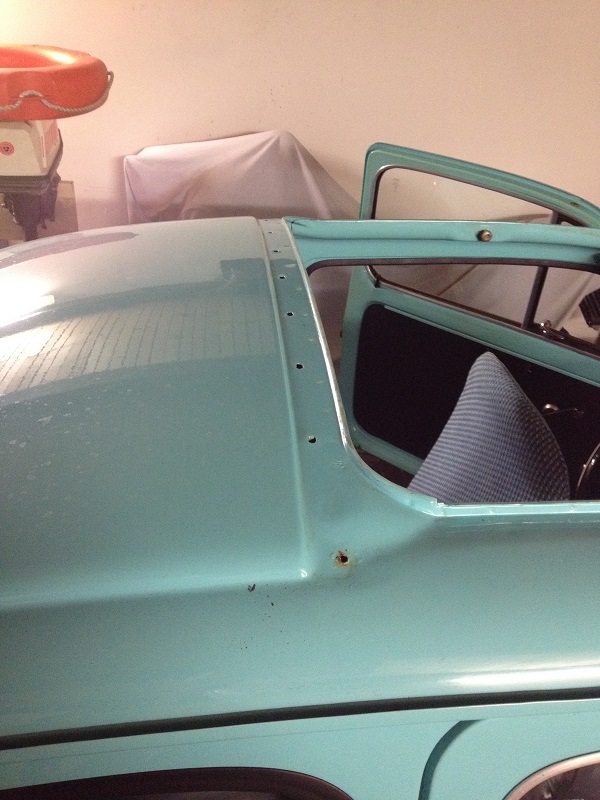

                                  Oggi ho smontato la capote, quella montata (che è l’originale che conserverò) era dura come il cartone e aveva svariati buchi e strappi…
                                  Ecco l’auto una volta rimossa 😉
                                  Ne ho comprata una nuova (che è identica per dimensioni all’originale) che monterò sul telaio di quella vecchia.
