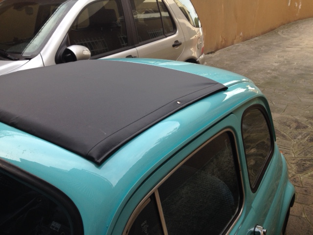

            Capote cambiata, mi sembra sia venuto un bel lavoro, che ne dite?

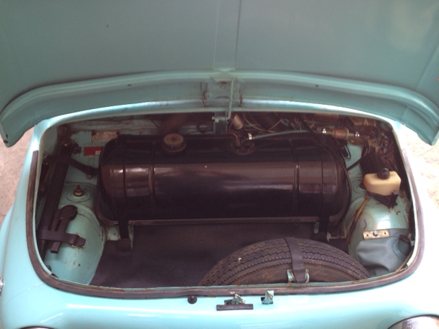

            Poi ho levato il filtro grande che c’era in uscita dal serbatoio e l’ho sostituito con un più piccolo, il cui scopo principale è unire l’originario tubo benzina “Cavis” con uno, sempre marchiato “Cavis”, ma moderno..
            Prima ho fatto un piccolo giretto per farle sgranchire i pistoni, ma solo perchè c’era il sole e le strade sono asciutte e senza sale, mi sta proprio prendendo una brutta malattia :woohoo: :woohoo:

              Una grave malattia che si chiama cinquecentite acuta! :laugh: :laugh: 😉
              #354895
                Ottimo lavoro la capote, meno le foto a rovescio, ho dovuto guardarle in assenza di gravità :laugh: :laugh: :laugh:
                Scherzi a parte, la tua 500 è proprio bella!!!
                #354899
                  Ottimo lavoro. 🙂
                  Mi sono permesso di ribaltare le foto. 😉

                    grazie!le foto erano dritte(o meglio le vedevo dritte)…ma il mac ogni tanto mi fa questi scherzi 🙁
