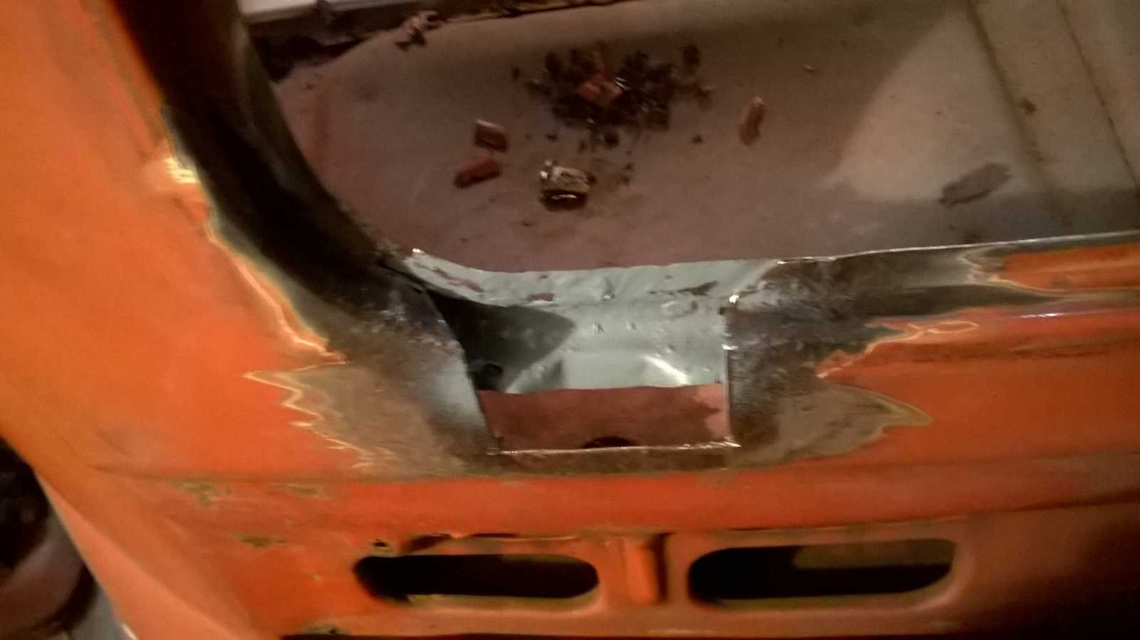

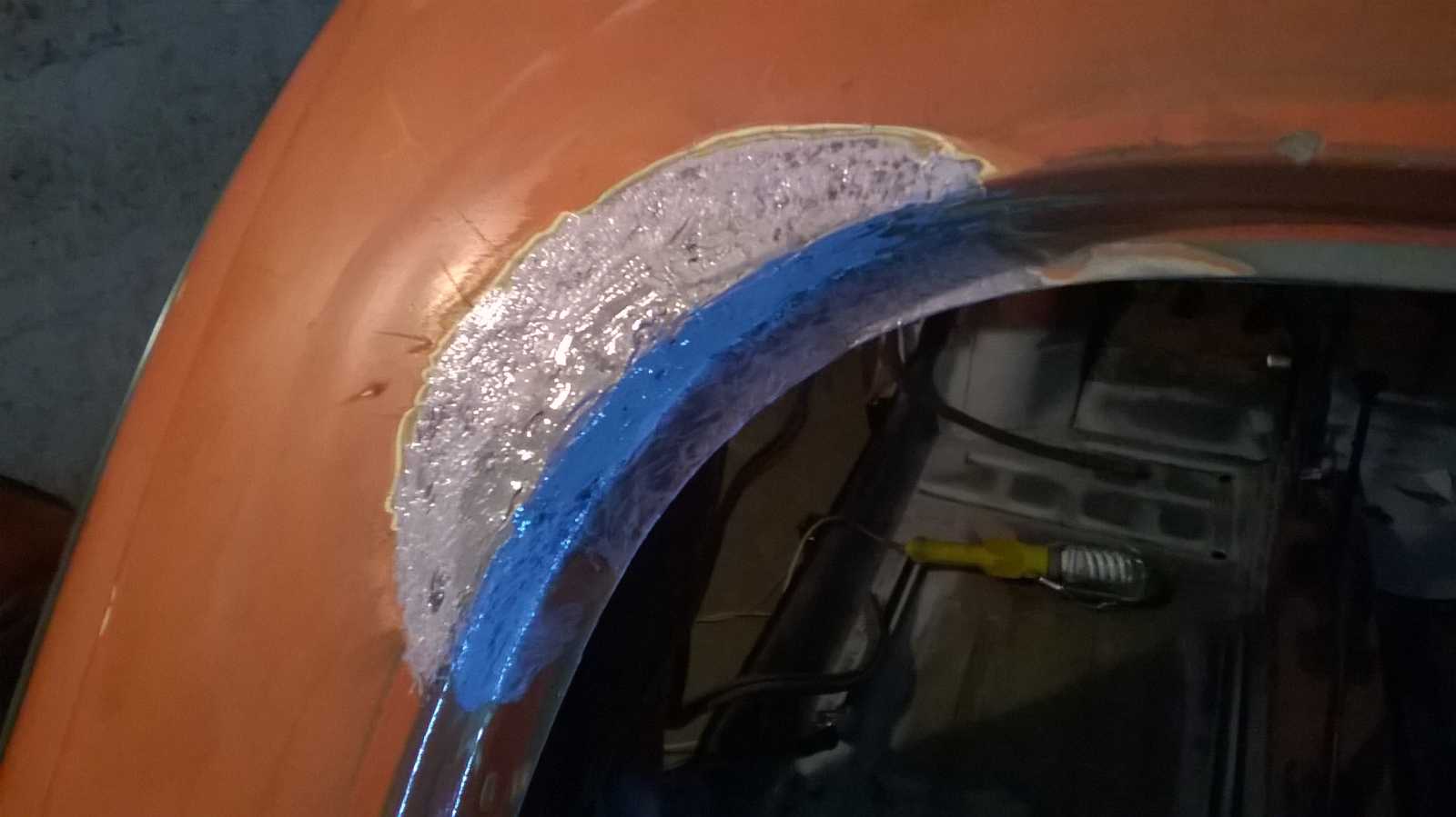

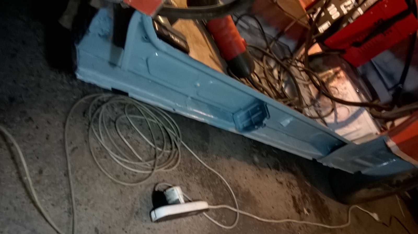

          ho usato una pasta bicomponente per riparare il metallo ed otturare i buchi piu piccoli.

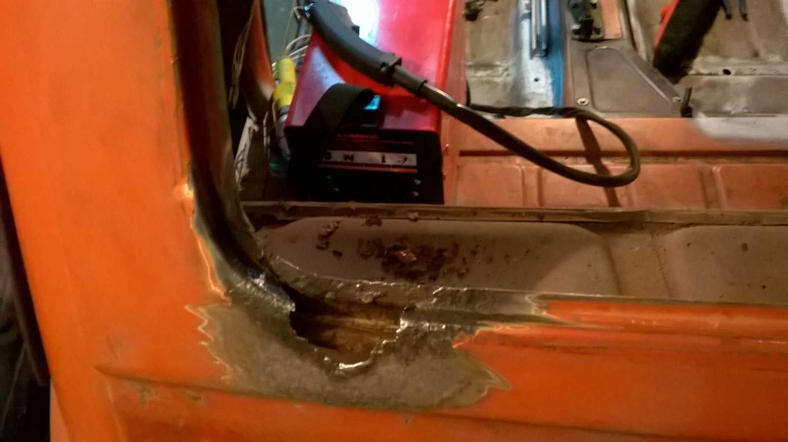

                Secondo me quello che un po’ ti penalizza è la saldatura senza gas… con gas sarebbe stato meglio! Comunque va bene così… magari avrai più da fare perché ti toccherà, almeno per le saldature a vista, di riempire piano piano e molare di più! :like
                #386571
                fefe69

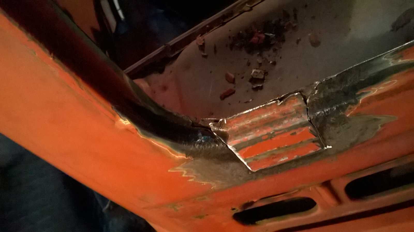

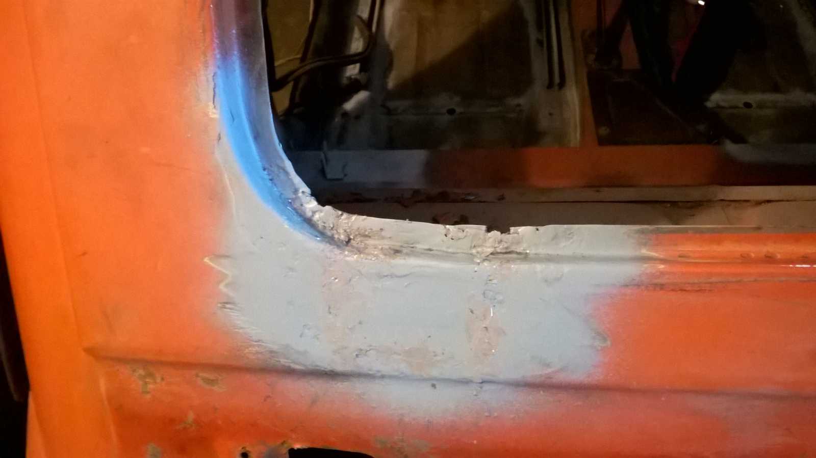

                  Grazie per l’incoraggiamento, la mola la uso per rifinire le toppe che vanno ad incastro, la mia saldatrice è molto economica 120 euro, però meglio di niente no…Le prime saldature le ho rifatte daccapo perchè non avevo pulito bene le superfici, inoltre ogni tanto faccio un buchetto che poi cerco di riempire e quindi le saldature sono bruttissime.Insomma piano piano sto imparando e mi sto divertendo, 🙂

                          fredfrenz
                            ciao,
                            per i buchini sulle saldature prova ad allontanare un pelo la torcia, se senti scoppiettare con lancio di materiale allora stai usando un amperaggio troppo alto o troppo basso.
                            diciamo che quando saldi devi sentire ad orecchio una sorta di “bzzzzzz” costante, se non lo è vuol dire che sei troppo vicino o lontano con la torcia.
                            quando dovrai riempire i buchi procedi sempre dall’esterno verso l’interno a spirale e in maniera uniforme in modo da unire il bagno di saldatura con il metallo della lamiera, altrimenti rischi di chiudere il buco ma non saldare quello che c’è sotto 😉
                            ultimo consiglio: se devi unire due lamiere affiancate, non farle precise, lasciaci meno di un mm di luce e procedi facendo dei piccoli cerchietti in modo sempre da unire le parti, ricordati pero di non fare un cordone unico, altrimenti la lamiera si storce. . . io faccio così: faccio un pezzettino, poi vado da altra parte, spetto che si fredda e ricomincio. . . alla fine il risultato è più che ottimo.
                            e usa uno staccante!!! la saldatrice no gas fa un sacco di scoria, prima di saldare spruzza lo staccante in modo che successivamente non dovrai molare per pulire. . . costa mi pare 5-6 € ed è molto comodo 😉
                            è una questione di pratica e di orecchio, poi il resto lo fa la saldatrice 😉
