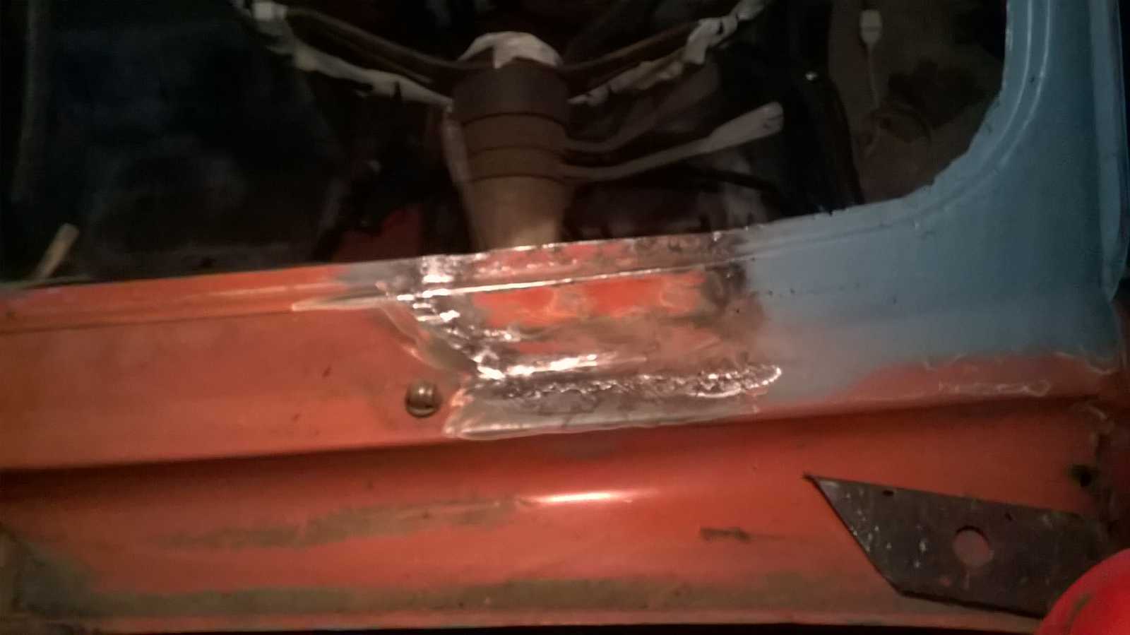

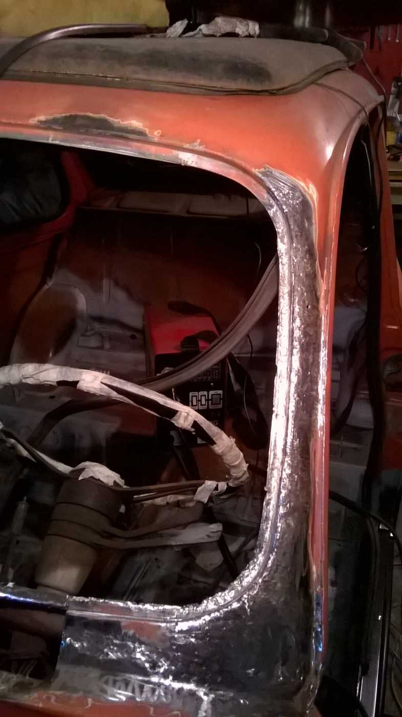

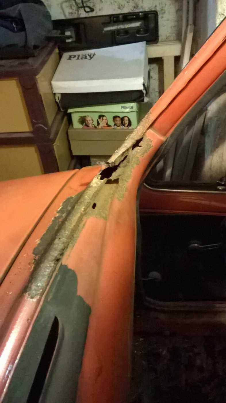

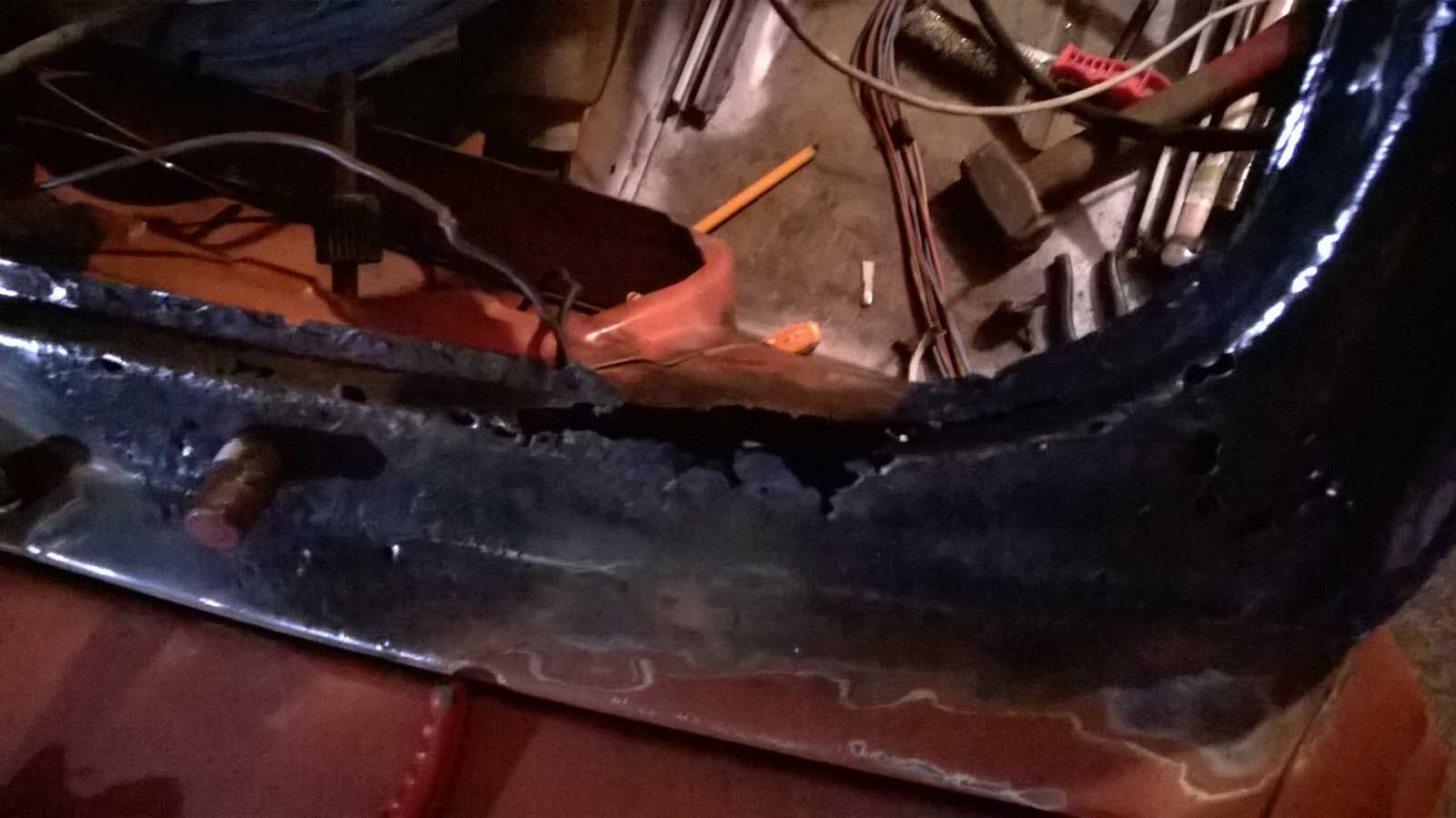

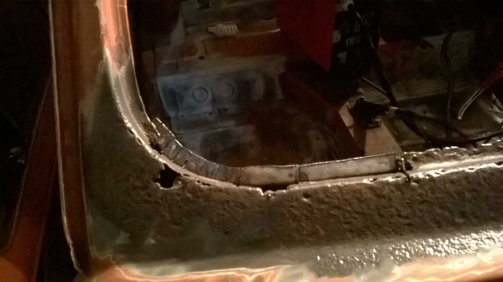

                  #387164
                  fefe69
                    La parte alta l’ho riparata.

                      #387217
                      fredfrenz
                        ciao fefe, secondo me ti conviene sostituire il tutto senza perdere troppo tempo. . .
                        sempre se ti interessa ho pure il cruscotto originale. . . .

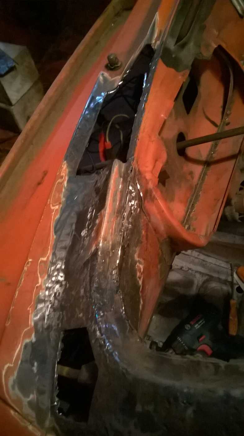

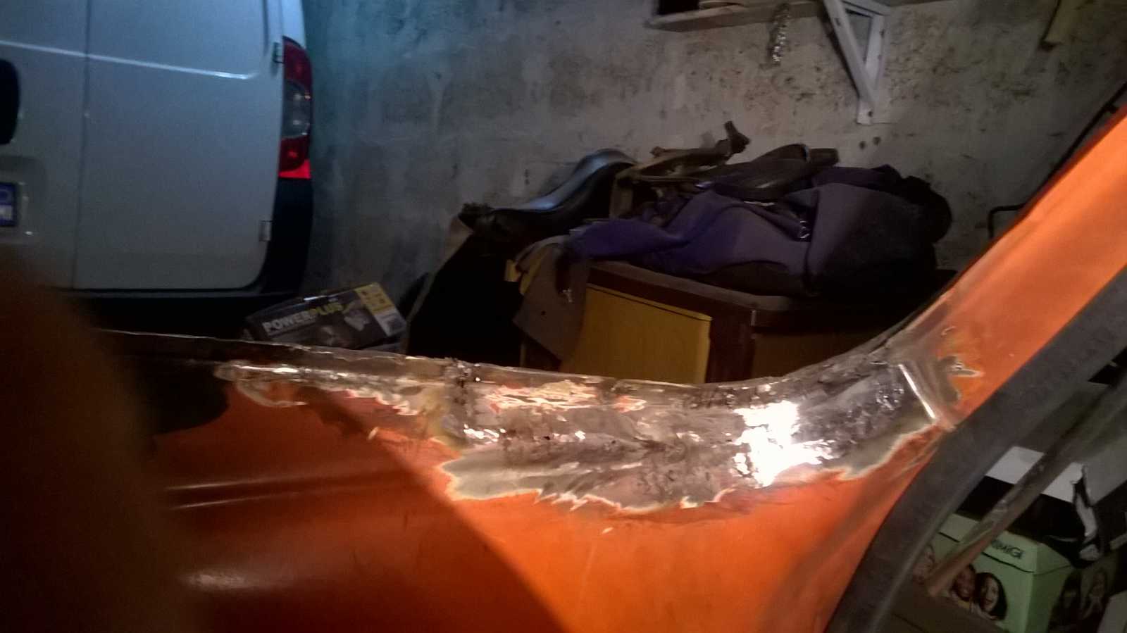

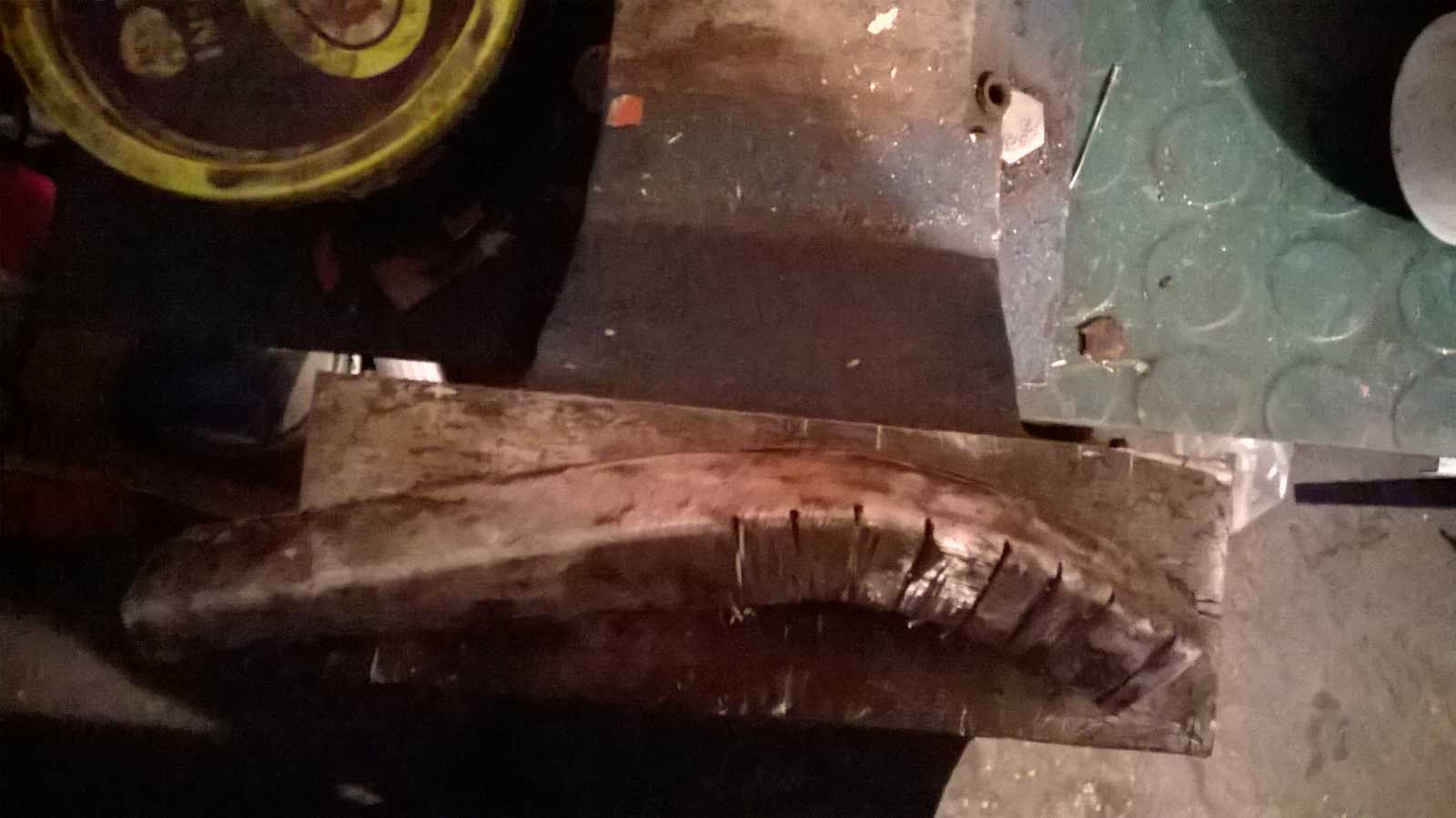

                        #387346

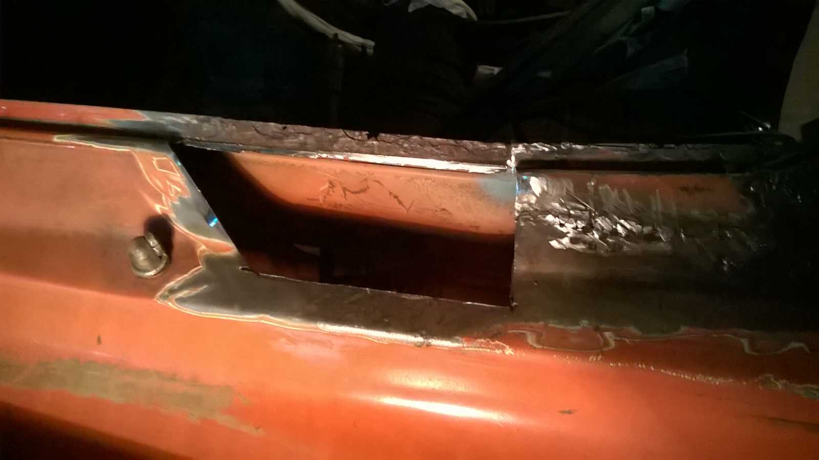

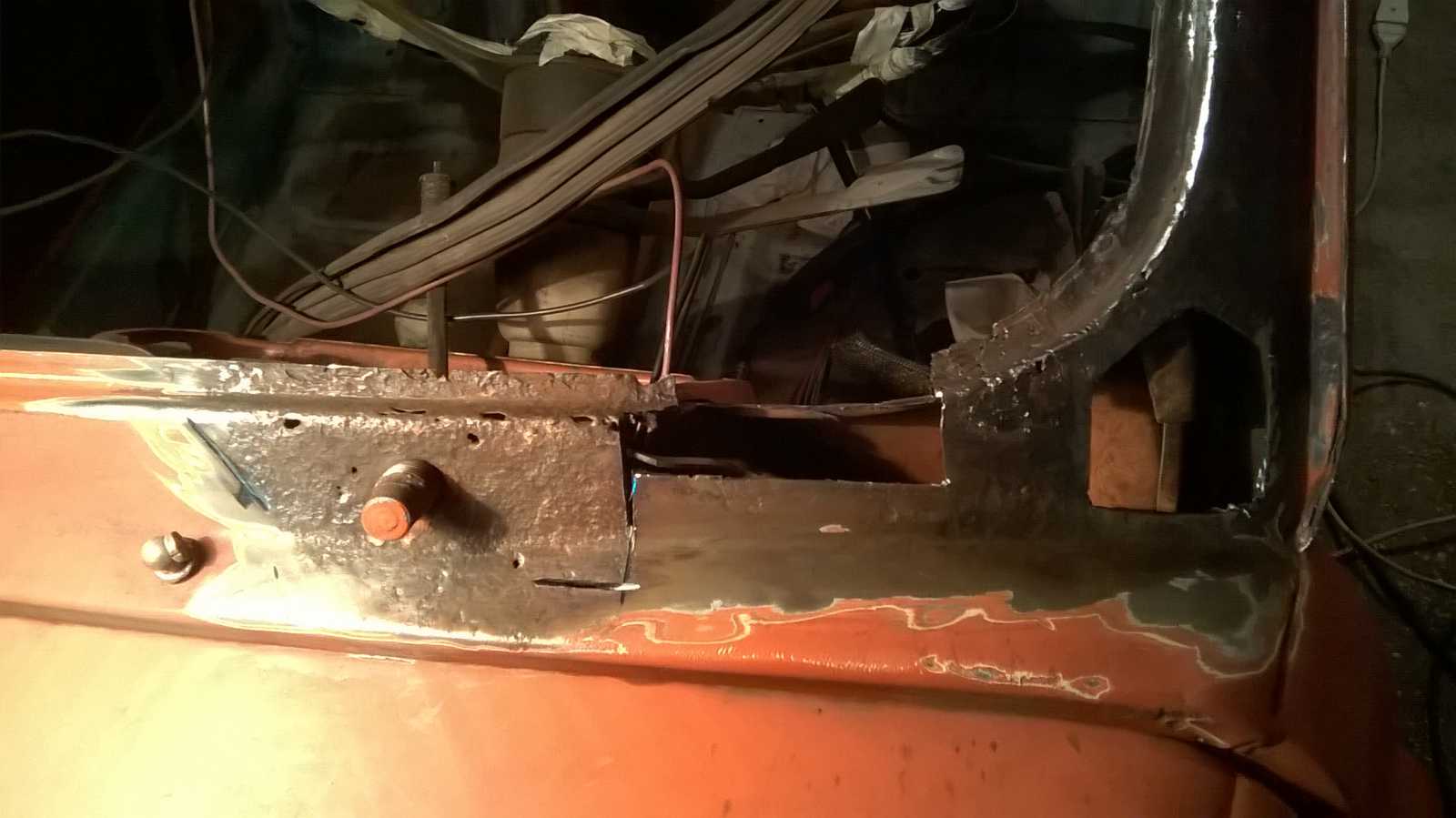

                        fefe69
                          #387348
                          fefe69
                            #387355

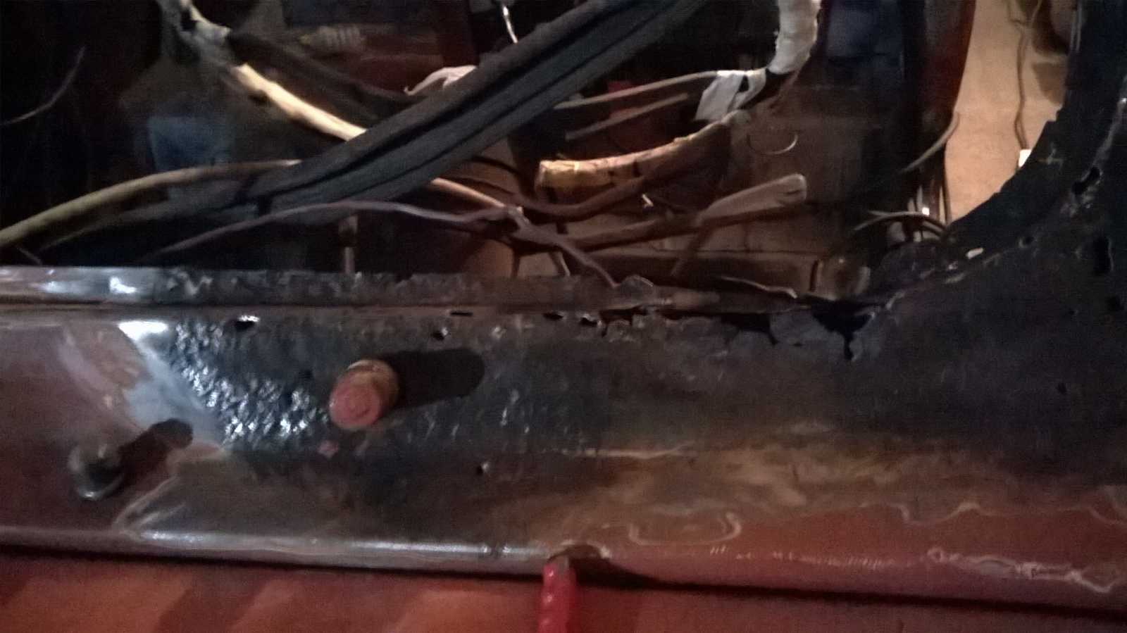

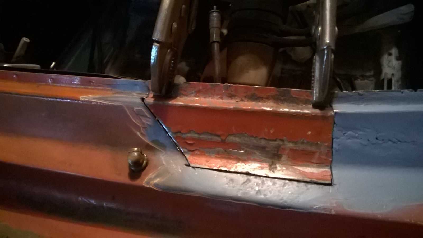

                            fredfrenz
                              ciao fefe,
                              vedo che ti stai impegnando molto, bravo 🙂
                              però ti consiglio, visto lo stato malconcio delle lamiere, di pensare di cambiare quei pezzi troppo compromessi, lavori di meno e il risultato è più che ottimo. . .
                              #387363
                              fefe69
                                Hai ragione Fred però mi sto divertendo a costruire i pezzetti da saldare e sto eliminando tutta la ruggine.
