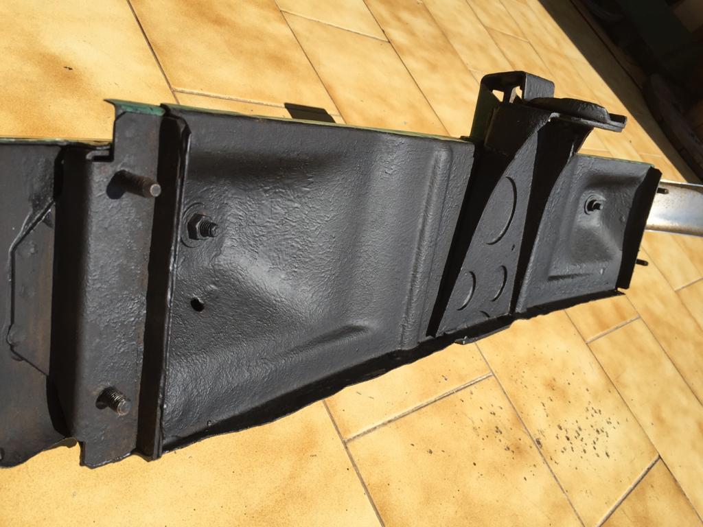

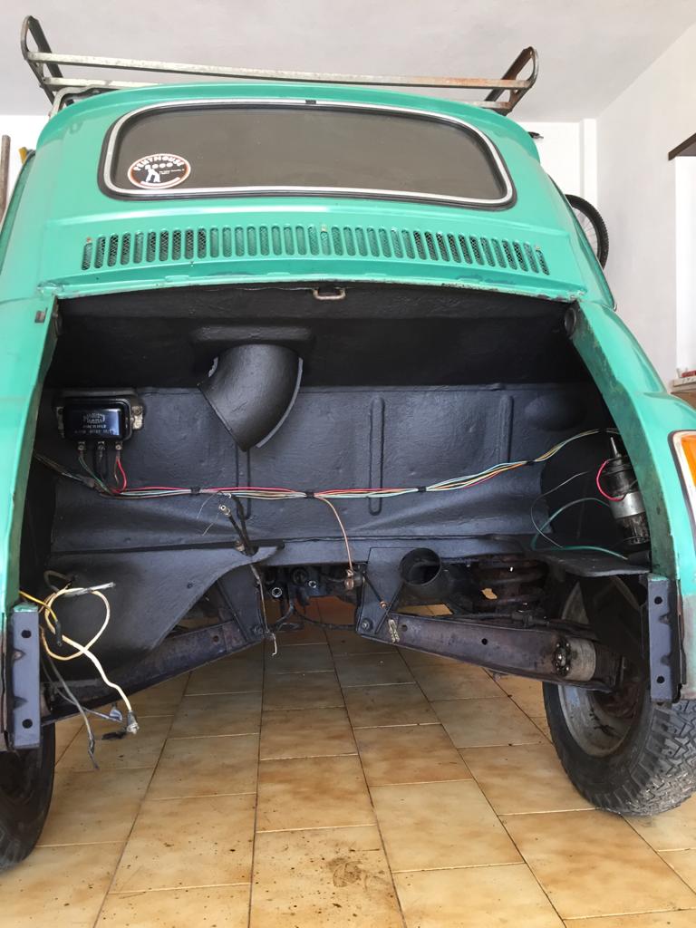

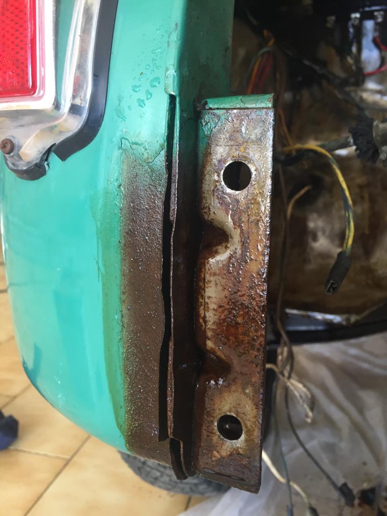

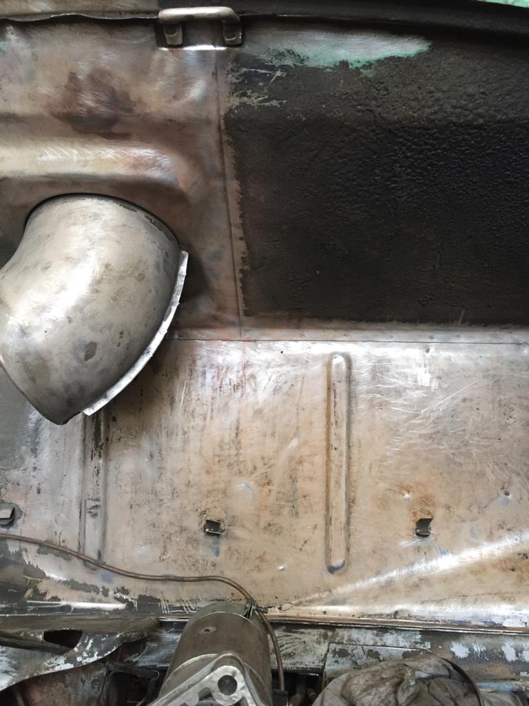

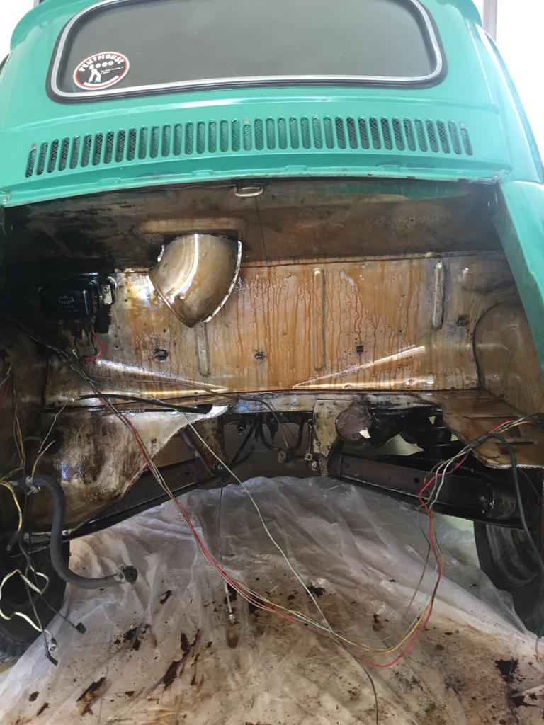

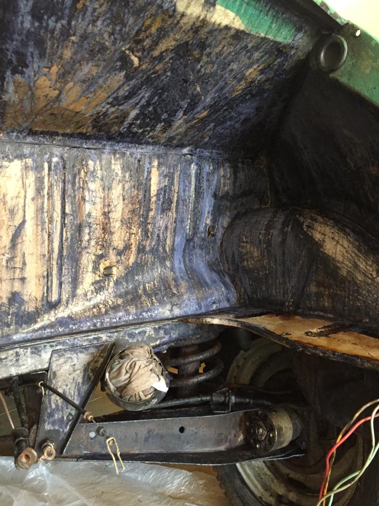

      il passo successivo è stato quello di “sistemare” il vano motore, abbiamo carteggiato tutto l’antirombo sporchissimo e rovinatissimo che c’era fino ad arrivare a scoprire la lamiera, successivamente ho trattato la superficie interessata con il Fertan per convertire la ruggine delle poche parti conciate peggio e per finire due mani di antirombo abbastanza diluito per non creare uno strato molto increspato.

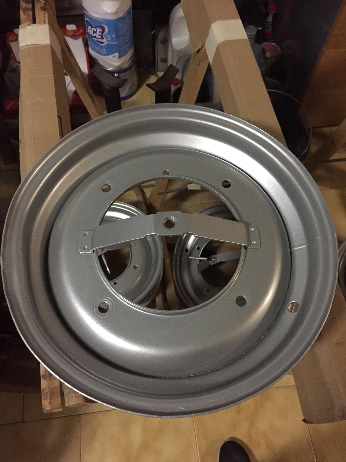

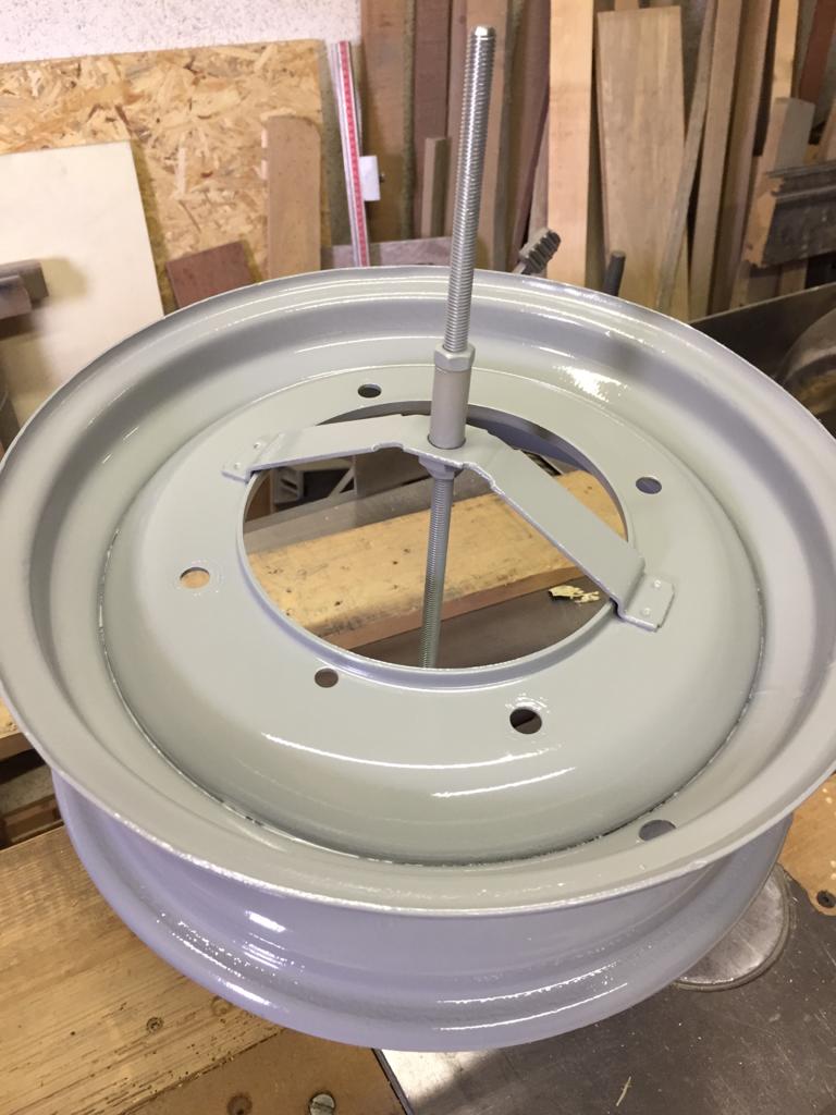

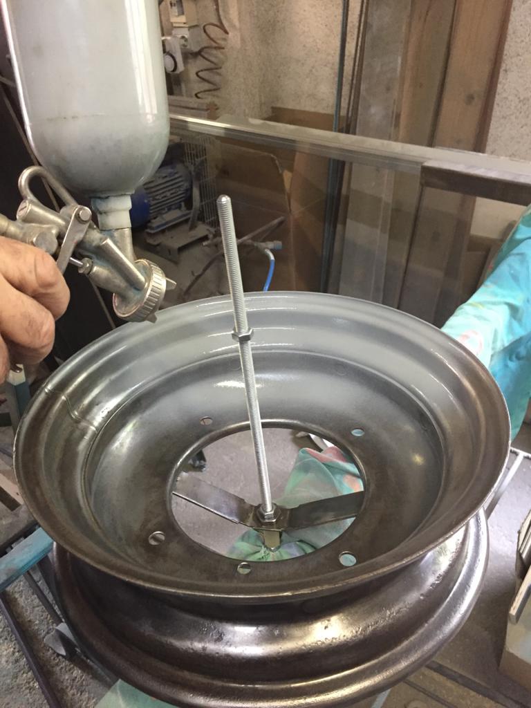

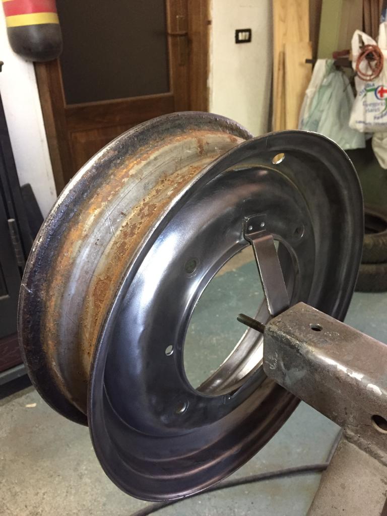

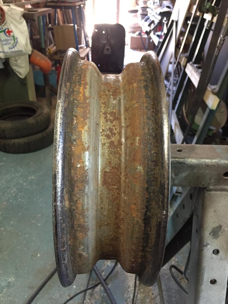

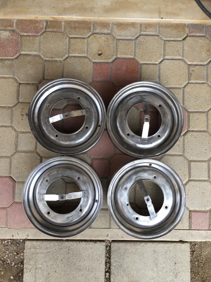

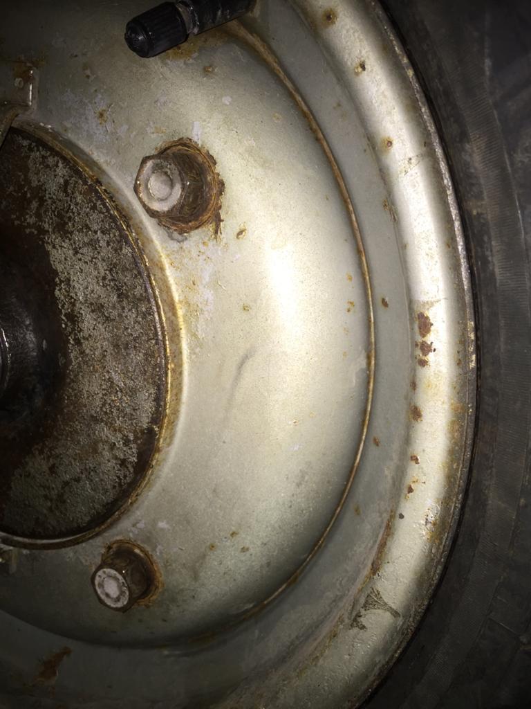

        Una volta rimontato il motore siamo passati ai cerchi.
        Scartavetrati a fondo con spazzola metallica, de mani di fondo epossidico e due mani di colore (alluminio ruote FIAT 690)

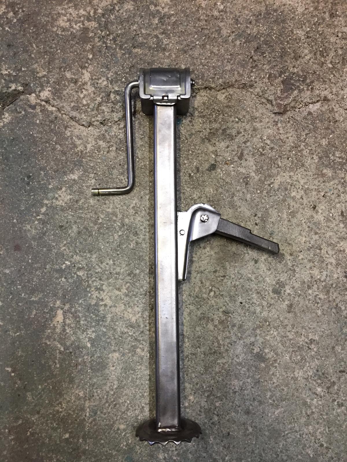

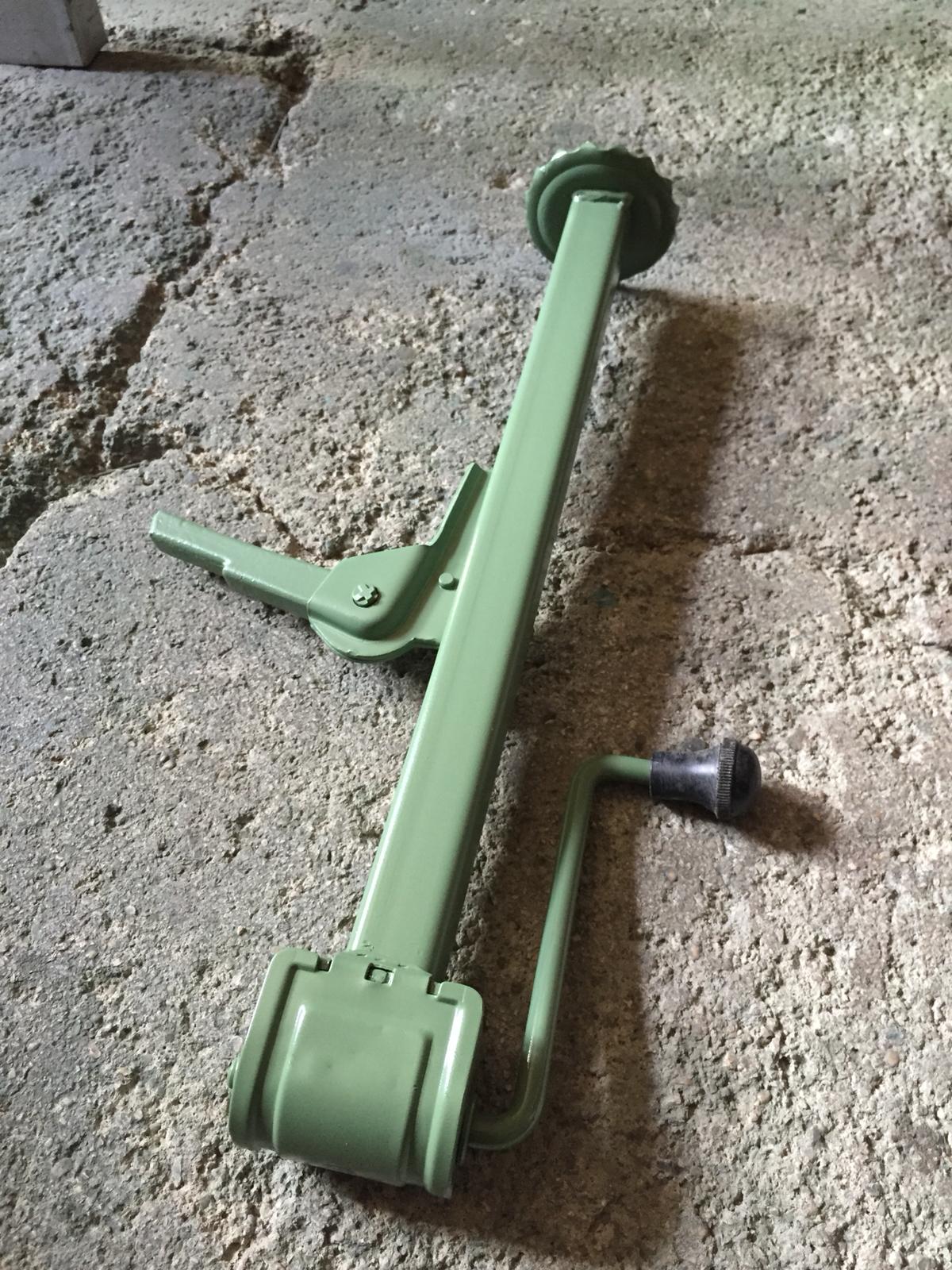

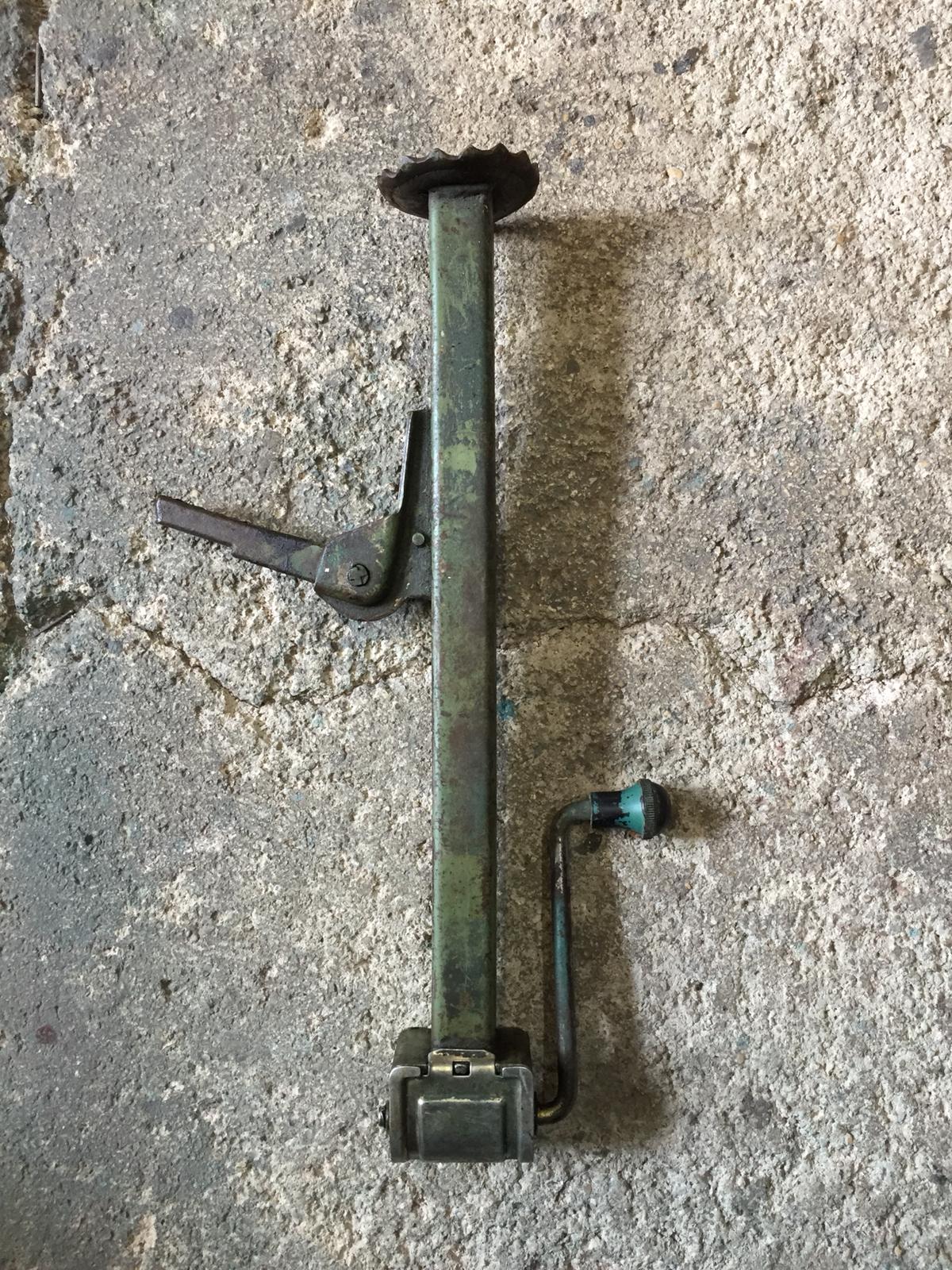

          In una mattinata libera mi sono dedicato al restauro del Cric

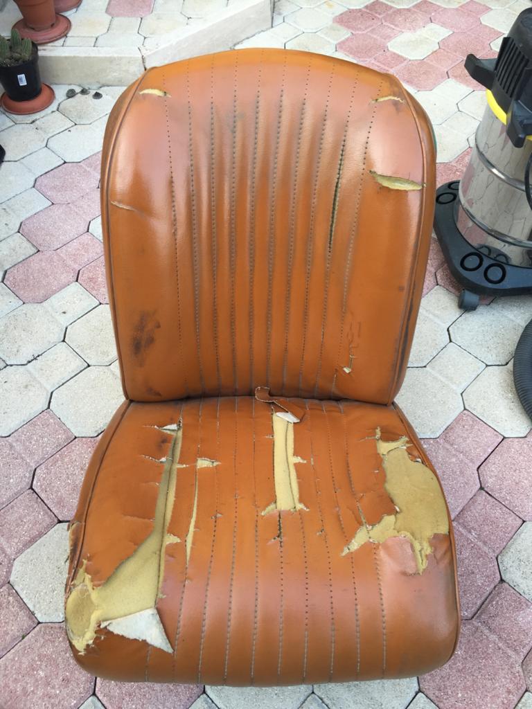

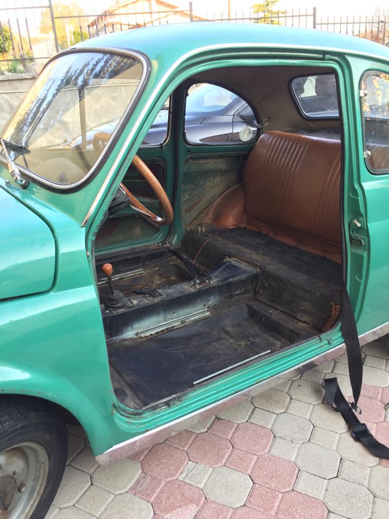

            Adesso stiamo sistemando gli interni, stiamo aspettando la tappezzeria nuova per sostituirla a quella che come potete vedere è conciata piuttosto male.
            Parliamo di una Francis Lombardi con tetto rigido, attualmente il sottotetto si è sfilato dalla guarnizione della portiera sinistra, non so se riusciremo a recuperare i centimetri persi per rinfilarlo dentro la guarnizione, Avete mai acquistato un sottotetto da un tappezziere per poi montarvelo da soli? Ho paura di prendere il sottotetto per il semplice fatto che non vorrei avere problemi sull’istallazione come quelli che ho ora a livello di stirarlo per farlo arrivare dove serve. Qui dalle parti mie non conosco tappezzieri che potrebbero farmi la produzione e il montaggio però avrei trovato un tappezziere su internet che potrebbe inviarmi l’intero sottotetto come l’originale e poi dovrei curare io il montaggio.

              Ciao Michele,
              premetto che il suggerimento che mi sento di darti e esclusivamente a fini costruttivi e non disfattista o per criticare il tuo certosino lavoro per il quale ti faccio i miei più sinceri complimenti

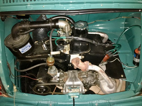

              Dalle foto che hai postato, ho visto che hai dipinto di nero – ed anche molto bene – il vano motore.
              Non so che uso vuoi farne di questa stupenda macchina ma se vuoi renderla fedele a come è uscita dalla casa, che io sappia, detto vano dovrebbe essere in tinta e pertanto verde. Gli amici del Forum che conoscono meglio di me questo modello posso confermare o smentire.
              Riporto un esempio che ho trovato in internet ma mi sembra che anche da una delle tue immagini si intravede spuntare sotto il nero, l’originale colore verde.
              Non voglio invadere il campo e la specifica scelta sarà pertanto solo tua così come deve essere.
              Un’ultima cosa; ci teniamo a conoscere un po’ di te, se non ti dispiace, perché non fai una breve presentazione qui? http://www.500clubitalia.it/forum/15-accoglienza
              Per le foto invece, dopo aver fatto aggiungi file clicca su inserisci o inserisci tutto, appariranno a pagina intera.
              In bocca al lupo e continua a tenerci informati.

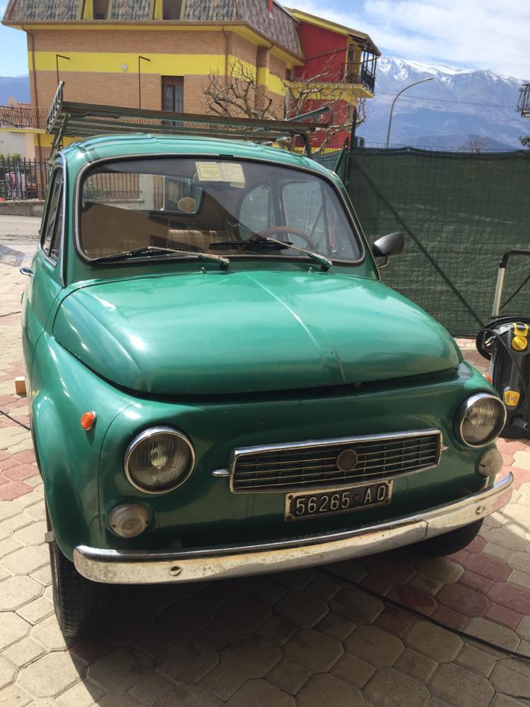

                Nel frattempo stiamo prendendo accordi con il carrozziere che provvedrà alla verniciatura della macchina,
                sicuramente penseremo noi a rimuovere la verniciatura attuale a fare tutte le eventuali stuccature anche se come potete vedere non ci sarà granché da stuccare.
                – Il colore che vedete in foto non dovrebbe essere proprio quello originale secondo mio padre, sapete dirmi il codice del colore in questione con cui uscivano le Francis Lombardi nel 1969?
                – Volevo capire con voi esperti per una eventuale Targa Oro in un secondo momento, la verniciatura originale della Francis Lombardi come è distribuita?
                – L’interno del vano motore va lasciato così con antirombo nero a vista o va pittato dello stesso colore della vettura?
                – L’interno del cofano anteriore?
                – Interno passaruota?
                – Il fondo della vettura?
                – Il serbatoio dovrebbe essere nero anche in questa versione se non ricordo male?

                  Ciao Gens Orsina,
                  infatti era proprio una mia domanda nel post successivo, avevo questo dubbio ma mio padre mi ha detto che lui non ricordava di aver mai messo mano al vano motore a livello di verniciatura e avendolo trovato così ho pensato di rifarlo così. Ma sono sicuramente qui per avere qualche informazione da qualcuno più espero di me.

                      ciao Michele, la questioni colori Francis Lombardi è un pò complessa, nessun colore coincide con la gamma Fiat e anche i codici ti direbbero poco, la cosa più semplice è prendere a campione il colore attuale, magari in un punto dove non si è deteriorato, il cofano motore e i passaruota devono rimanere verniciati con il solo antirombo, perchè Francis Lombardi li lasciava così, mentre il cofano anteriore va verniciato in tinta…

                        Ciao, Mimmo,
                        grazie mille, si si so bene che i colori Francis Lombardi non coincidono con quelli Fiat il problema è che mio padre ha in vago ricordo di aver fatto riverniciare la vettura dopo un incidente e questa tinta era molto simile a quella originale ma probabilmente Alfa Romeo e non Francis Lombardi per questo volevo capire il “vero” colore e non andare con questo come campione.
                        Quindi mi confermi che il cofano motore e i passaruota sono neri e non in tinta?
                        Il cofano anteriore ero quasi certo che era dello stesso colore della vettura.

                          per il cofano motore e i passaruota te lo garantisco, per i colori posso anche procurarmi la lista colori tramite un amico esperto di Francis Lombardi, ma ti ripeto che quei codici servono a poco, non c’è il colore originale in qualche posto nascosto non riverniciato? oppure raschiando il primo strato…

                            Una parte che secondo me non è mai stata toccata è il cofano anteriore nello specifico sotto il serbatoio che però apparentemente sembra lo stesso colore del resto della vettura e questa supposizione di mio padre ci porta un po fuori strada. Se il tuo amico riesce comunque a farci avere qualche info in più sarebbe perfetto.
                            #478197
                              il tuo colore dovrebbe essere verde finlandia, sto cercando una vecchia discussione nel forum con l’elenco di tutti i colori, c’erano almeno tre tonalità di verde…

                                [quote=”mimmof500″ post=358625]ciao Michele, la questioni colori Francis Lombardi è un pò complessa, nessun colore coincide con la gamma Fiat e anche i codici ti direbbero poco, la cosa più semplice è prendere a campione il colore attuale, magari in un punto dove non si è deteriorato, il cofano motore e i passaruota devono rimanere verniciati con il solo antirombo, perchè Francis Lombardi li lasciava così, mentre il cofano anteriore va verniciato in tinta…[/quote]
                                Ciao Mimmo,
                                perdonami, ma sei certo che il cofano motore e i passaruota andavano verniciati con il solo antirombo?
                                Come ho già precisato non sono un esperto di questo Marchio ma dalle foto apparse tempo fa nel Topic che allego, si vede che in sede di verifica Targa Oro – peraltro ottenuta – la bellissima Francis Lombardi di Jonatan ha questi elementi in tinta, così come l’altra 500 della foto presa in Internet che ho precedentemente postato. Variava forse in base ai modelli? Sbaglio io qualcosa?
                                https://www.500clubitalia.it/forum/28-le-nostre-500/237835-quasi-pronti-per-gli-esami#268178
                                Fammi sapere per favore, perché l’argomento – oltre a Michele – interessa anche me.
                                Grazie
                                #478220
                                  ciao Giovanni, Francis Lombardi ma anche Vignale non verniciava i vani motore e neanche i passaruota, posso garantirtelo…
