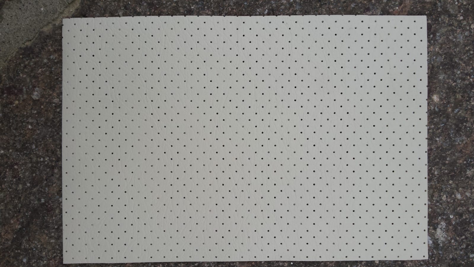

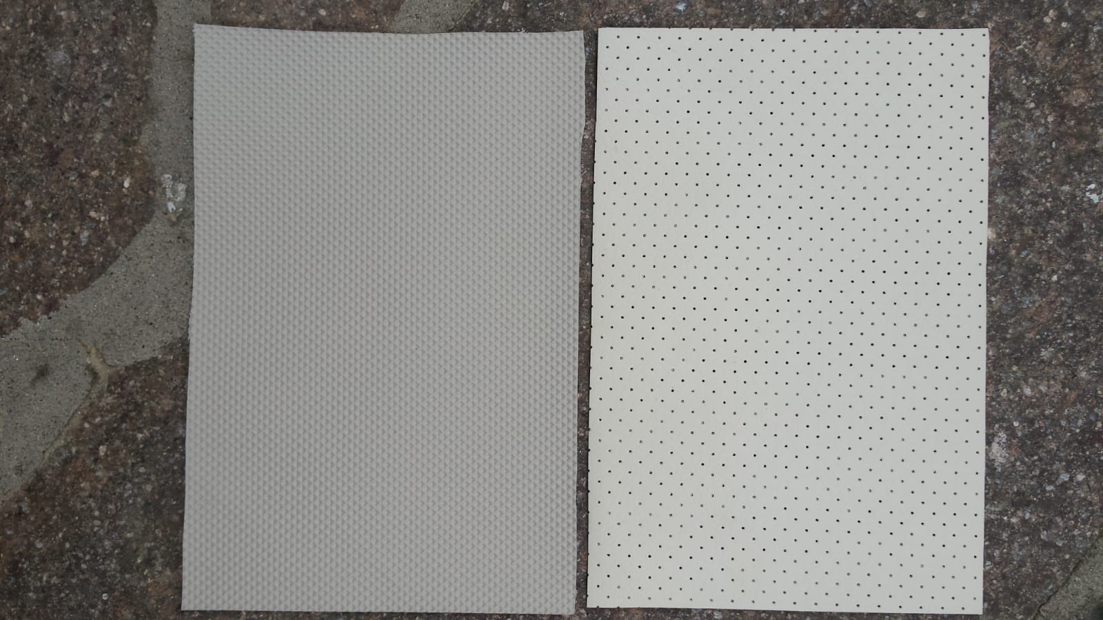

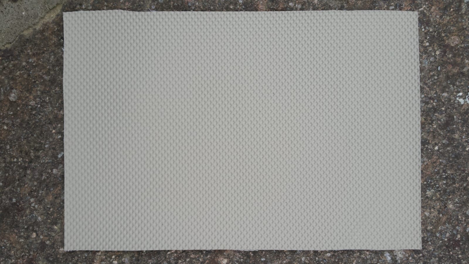

                      Cercando in rete avevo trovato un tappezziere che faceva il sottotetto come l’originale per la Francis Lombardi, nelle due versioni, con la trama a Rombi e con il traforato. Ieri decido di chiamarlo per avere informazioni in più e mi ha purtroppo detto che il fornitore che gli forniva il tessuto con i piccoli rombi non produce più quel tessuto, quindi potrebbe farmelo solamente on il traforato. Mi ha assicurato che le Francis Lombardi uscivano sia con uno che con l altro tipo di sottotetto, che consiglio mi date voi? Sapete chi potrebbe aiutarmi a trovare un tessuto uguale al mio o devo adattarmi con i traforato? Eventualmente mi confermate anche voi che non avrei problemi con l ASI perché anche latro tessuto veniva utilizzato per questa vettura??

                          la tappezzeria traforata va bene per la tua mycar, io ti consiglio l’ultima che è più simile a quella usata all’epoca come ad esempio la contemporanea 850 Special… qualsiasi bravo tappezziere è in grado di montarla, se ha esperienza sa come fissarla alle bacchette nel sottotetto, ce ne sono 5 e distinte da inserti colorati alle estremità, non sono tutte uguali e nel rimontaggio vanno rimontate tutte nella stessa posizione…
