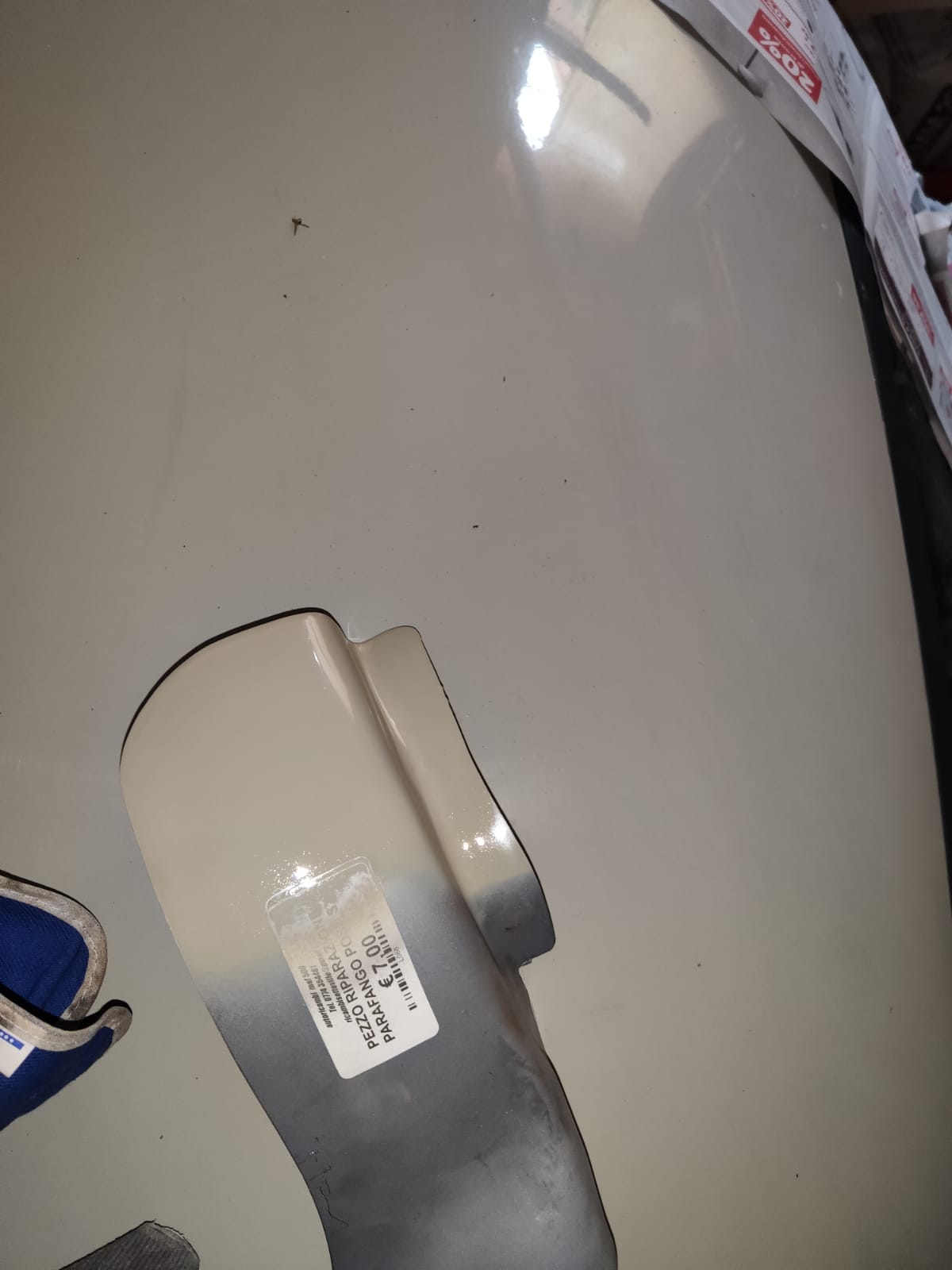

      Non è beige sabbia, ma ancora non capisco che colore sia
      #467173
      francesco78
        Ciao Luca,
        certo a vederla in foto sembra proprio beige… hai già controllato che colori simili erano in produzione quel periodo?
        Per il resto, la lattoni tu o ti affiderai ad un carrozziere?
        Ti seguo con interesse, un caro saluto.
        #467177
          Ciao Luca, complimenti per la tua D, mi unisco anche io all’invito di Francesco78, una volta fatta ripartire la mia Ottobulloni. Potrebbe essere utile magari un confronto col colore della mia:laugh: :laugh:
          Personalmente, dato anche l’anno della macchina (dal profilo laterale “corto” è proprio la produzione finale delle D), sembrerebbe proprio il Beige Sabbia 583 il maggiore candidato, non ho trovato altre rispondenze o colori simili, ci sta che magari dopo più di 50 anni la tinta abbia perso le sue caratteristiche. Magari se trovi un punto che non ha preso sole e non è mai stato verniciato, potresti individuare meglio il colore……
          Come giustamente ti ha consigliato Alexettor, eviterei la cappotta lunga sulla D, è una modifica troppo invasiva (dovresti far dissaldare la traversina centrale del tetto dove si imbullona il semitetto rigido) e secondo me neanche ci starebbe bene…………
          Anche io ti seguo con interesse…….
          #467180
          luca78rm@tiscali.it
            In realtà vorrei fare solo piccoli interventi da me, per poi tra qualche anno affidarla ad un buon carrozziere restauratore…
            Comunque io la prova colore l’ho fatta, ma sembra completamente diverso

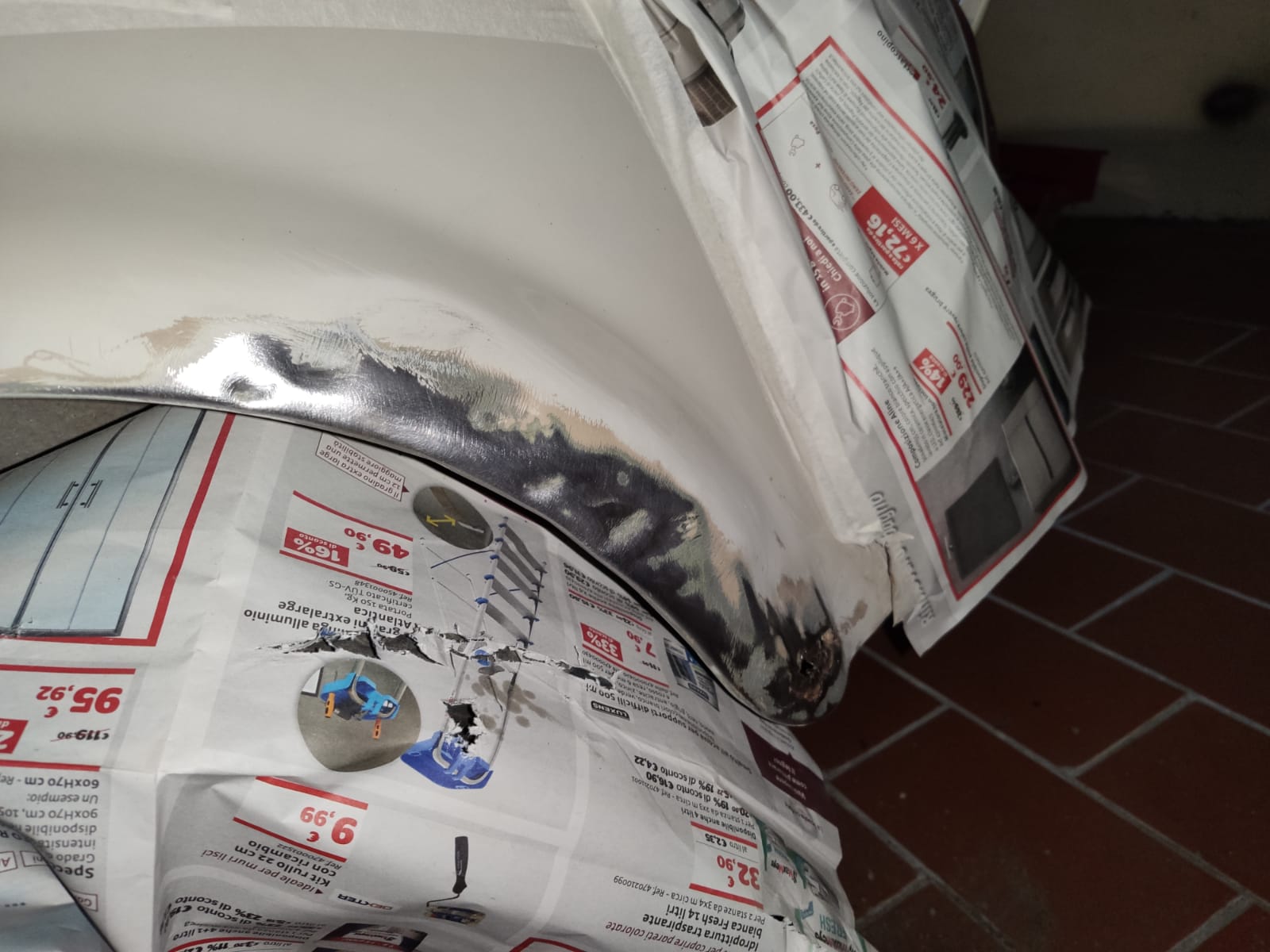

            luca78rm@tiscali.it
              Scartavetrando mi son accorto che qualche strato di vernice c’è, quindi suppongo che sia stata riverniciata…

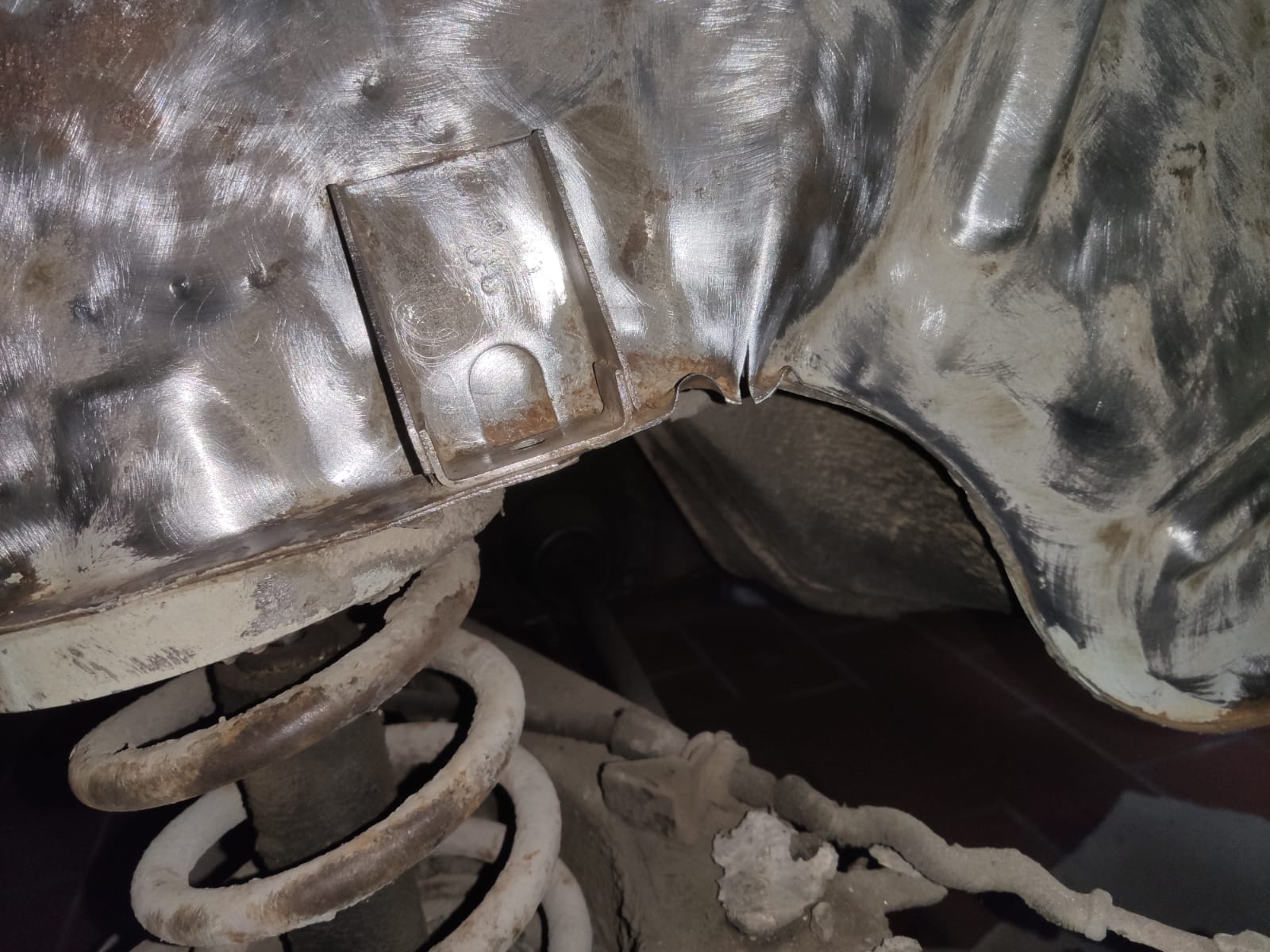

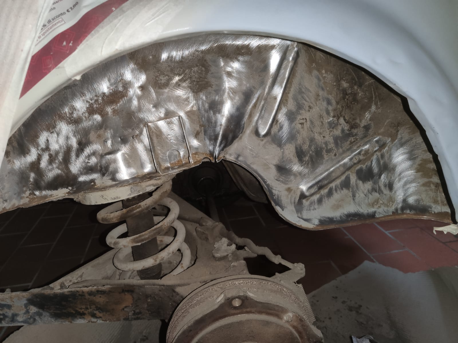

              luca78rm@tiscali.it
                Oggi, purtroppo, mi son accorto, continuando a scartavetrare, che è stata tamponamenta, ma ovviamente il carrozziere di turno poco professionale, ha riempito di antirombo il passaruota sinistro per nascondere un bozzo ed un principio di spaccatura dello stesso. Non è gravissimo, ma io purtroppo non ho gli strumenti adatti per intervenire in autonomia e non so cosa fare…..
                #467449
                  A questo punto, io proverei a sentire il tuo carrozziere di fiducia, visto che la macchina l’hai praticamente preparata tu, con pochi euro secondo me te la sistema, e tra l’altro può individuare eventuali altre magagne nascoste…………..
                  Almeno hai la garanzia di un lavoro fatto con perizia e con gli strumenti adatti………
                  Di solito sparano alto proprio perché la gran perdita di tempo per loro è la preparazione……..
                  #467451
                  luca78rm@tiscali.it
                    Infatti, farò così, mi farò sistemare solo questo per adesso….
