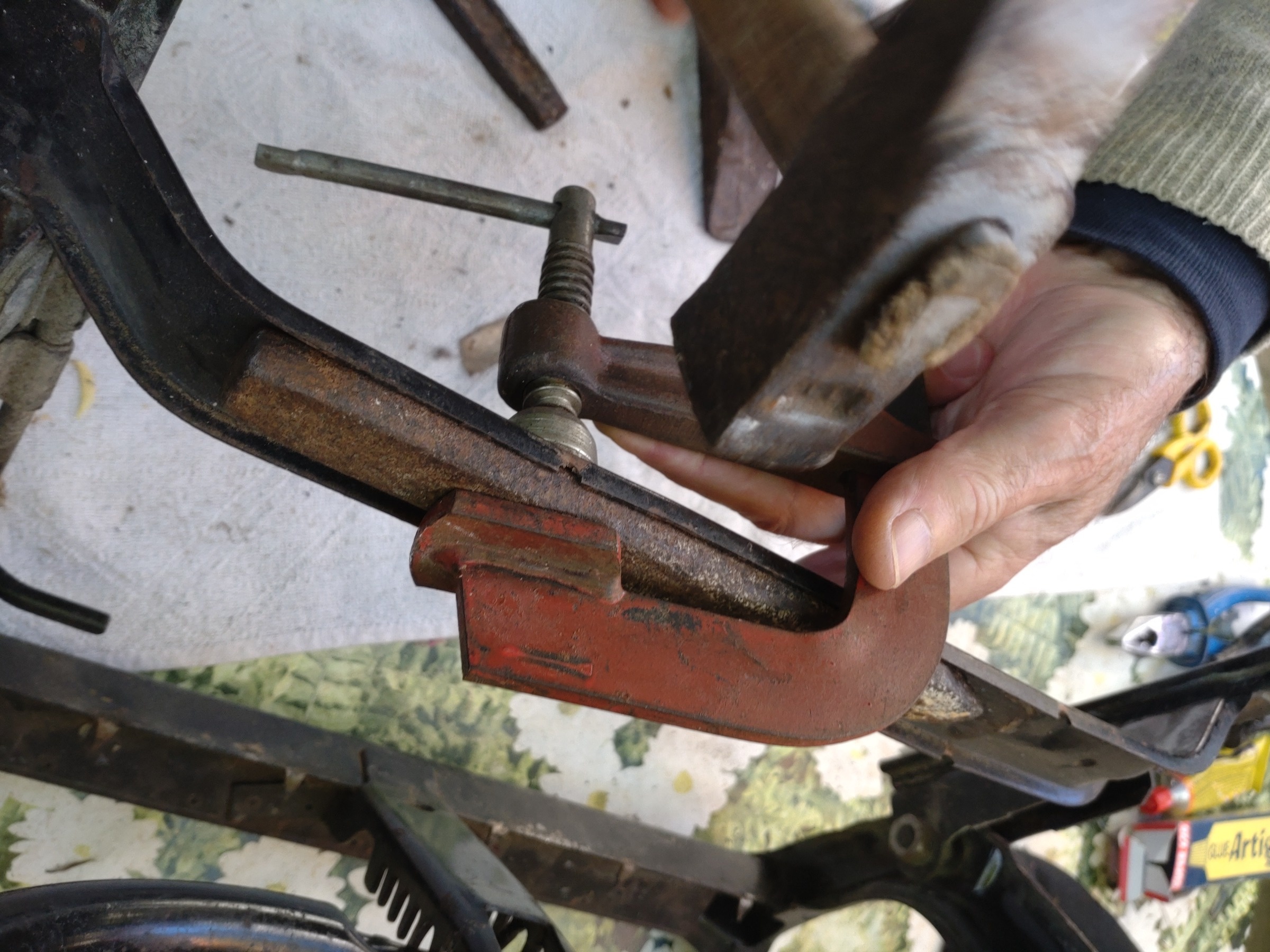

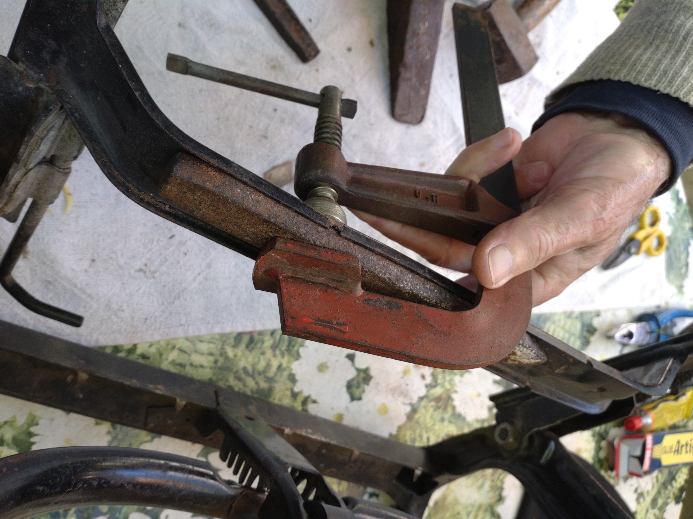

Questo ripristino ha un valore che va oltre il semplice restauro, è un ricordo che avrai sempre nel cuore.12 Maggio 2022 alle 23:58 #524582500geltrudePartecipanteUn ottimo modo per raddrizzare la barra che sta frai due binari, è stato di usare un sergente che premeva su di un pezzo robusto (in questo caso, uno scalpello)
