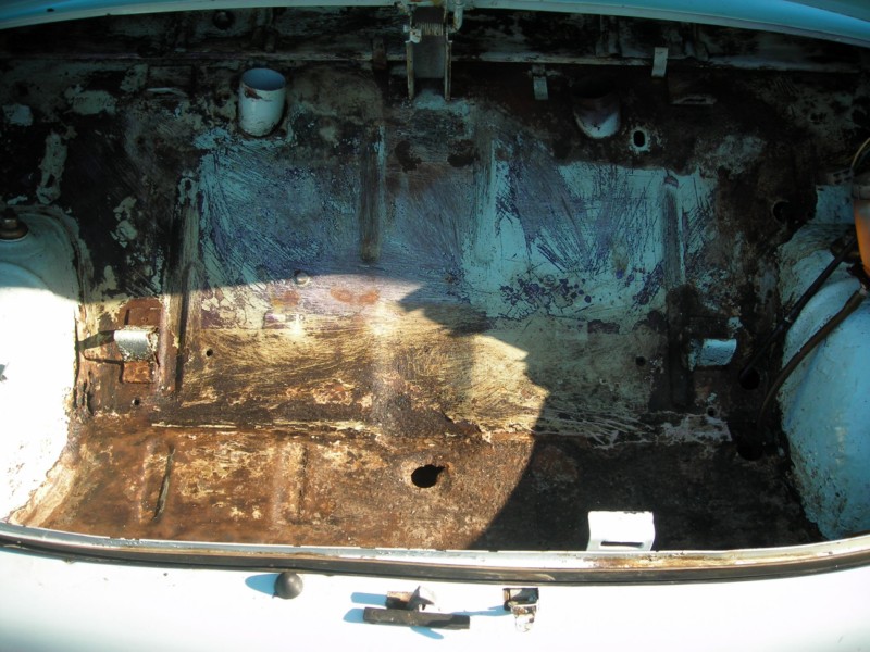

24 Settembre 2010 alle 17:25 #89249ivano179PartecipanteSalve a tutti
il lavoro procede ho smontato tutto il possibile e ho realizzato tutto un serie di schemi per tutta la parte elettrica in piu prima di procedere ho fatto molte foto…..come si vede dalle foto l’intervento precedente e stato fatto malissimo sotto piu strati di vernice e antirombo ho trovato molta ruggine…..c’e anche qualche piccolo forellino che secondo me nella fase di carteggio potrebbero diventare piu grandi, in alcuni punti mi sembra che la lamiera sia molto sottile…procedere con un toppa per me sarebbe molto complicato la macchina e tutta smontata in un paese isolato dove non conosco carrozieri competenti ed affidabili….che faccio?🙁
Attachments:24 Settembre 2010 alle 17:41 #89270veloxPartecipanteMi puoi inserire qualche foto dei fori trovato? cosi vediamo cosa fare.

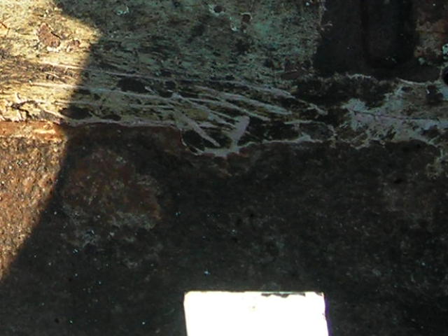

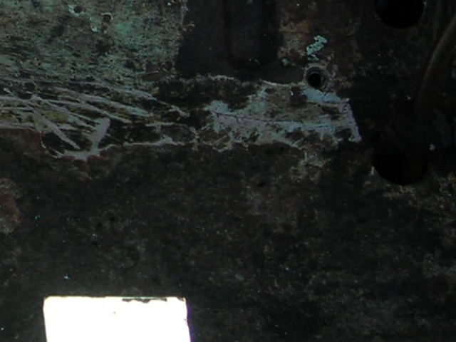

24 Settembre 2010 alle 17:55 #89276ivano179PartecipanteCiao Velox ho ingrandito le foto che avevo per ora non posso farne altre la macchina non e a Roma……non sono un gran che ma qualcosa si vede.
Attachments:24 Settembre 2010 alle 19:01 #89293veloxPartecipanteMa per la sverniciatura non stai usando la spazzola come consigliato, vero?
Se avresti una piccola saldatrice ad filo continuo potresti chiuderteli da solo con qualche punto.
Come ora senza il dovuto ti posso dire come si puo chiudere non professionale.
Solo per mascherare ma fatto a regola d’arte.
In commercio esiste un prodotto della Pattex che si chiama Acciaio Liquido, e un bicomponente, si applica come lo stucco ma e resistente come l’acciaio.
l’ho testato ed è ottimo.
Si puo usare in mancanza d’altro Ragazzi non pensate a male per il consiglio dato. -
