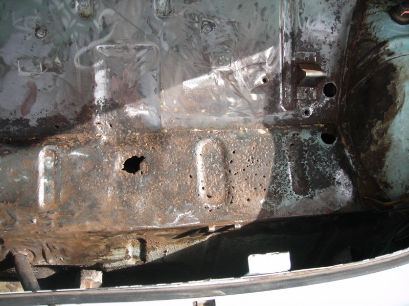

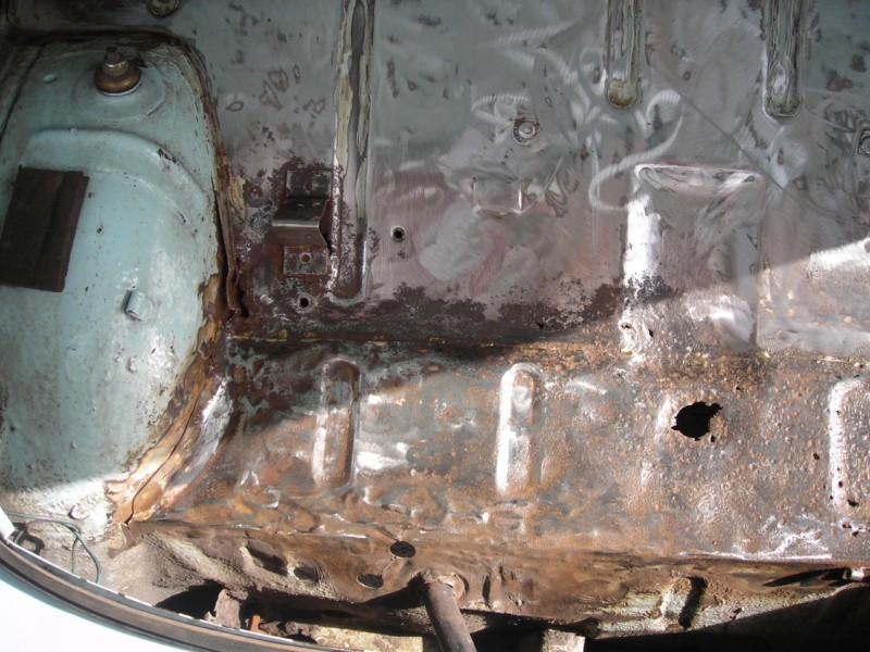

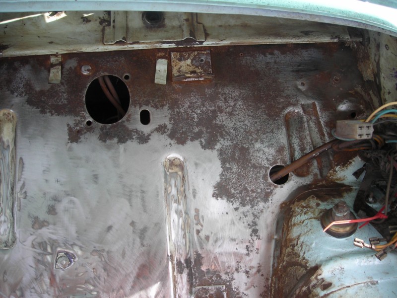

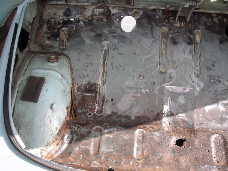

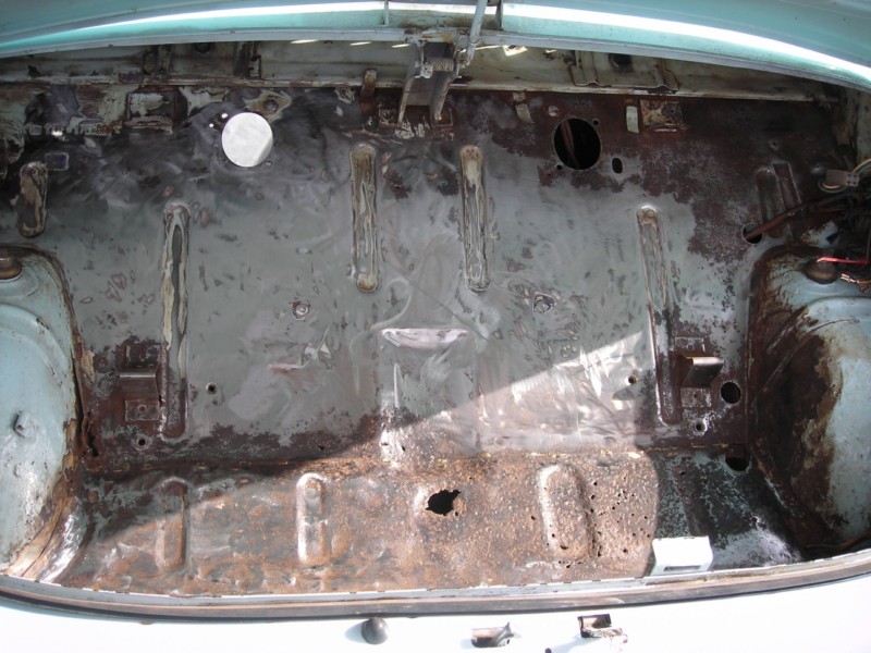

              Eccomi di uovo Buonasera a tutti
              In questi giorni sono riuscito a lavorare un po sul 5ino, vi mostro le foto del lavoro….ho dato una bella pilita si vede la lamiera…come gia vi avevo detto in alcuni punti ci sono piccoli fori….in altre parti soprattutto agli angoli e vicino le staffe che tengono il serbatoio e stato molto difficile lavorare, queste zone in particolare sono state attaccate pesantemente dalla ruggine…..anche in alto a dx zona del motorino tergicristalli ho trovato molti punti di ruggine….ho cercato di fare del mio meglio non so se puo bastare attendo vostri consigli su come procedere
              come devo procedere????……ecco le foto grazie

                bravo , vedo che stai dando una bella ripulita 😉
                #89590
                velox
                  Ivano ottimo lavoro 😉
                  ora con della carta vetro 120 una passata a mano una spolverata e subito una verniciatura con un buon Epossidico.
                  Il problema maggiore è il porta batteria completo di rivestimento sembra la necessita che vuole essere cambiato.
                  Tu che intenzione hai la devi portare da un carrozziere?
                  in fine quando lasci la vettura che non lavori vicino copri l’interno con un celofan un copritutto di plastica per non far prendere aria alla lamiera nuda

                    Velox quindi do una ultima scartavetrata po epossidico, ascolta per quei fori che si vedono tu mi hai parlato di un bicomponente che da buoni risultati devo tappare prima questi fori e poi do l’epossidico???
                    Per ora non posso andare da un carroziere…la cassetta porta batteria la sistemo successivamente
                    Altra domanda come si da questo epossidico? e spray liquido scusa ma sono un po ignorante in materia 🙂

                          Come gia detto si dovrebbe sostituire il rivestimento interno, ma ti ho mandato anche un pm
                          Possiamo solo tamponare finche non decidi di farla restaurare completamente.

                                Raga ma quel foro gigante in altro era quello che si faceva per lo stacca batteria????
                                non è che ha bucato il num di telaio???? :huh:
                                #89673
                                velox
                                  No bernie la vanno i due bocchettoni per l’aria 😉
