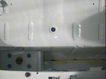

        ah ok… sembravano i buchi che un utente… (non ricordo chi) aveva vicino al num di telaio… 😛
        #89758
        ivano179
          Esatto sono i bocchettoni dell’aria …..il numero del telaio l’ho scoperto piano piano mi sembravo un archeologo l’ho ritrovato sotto tanti strati di schifezze 😛

                  :huh: ivano sono con tutti quelli che ti anno aiutato,ma sinceramente dalle foto la lamiera e molto marcia e quei fori sono tanti il mio parere che se non sostituisci tutto il vano bat..i risultati non saranno di lunga durata.modesto parere.se fosse mia la 500 avrei cambiato tutto,chiaramente se tu che decidi.by by
