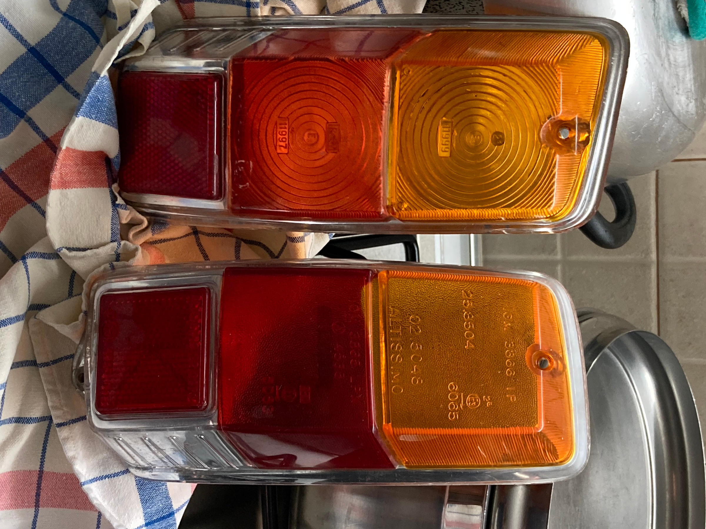

      Ho notato che sulla mia Gamine i fanali posteriori sono diversi: il dx e’ Altissimo, il sx e’ Veralux. Sicuramente il vecchio proprietario ne ha sostituto uno. Io ho la Gamine dal lontano 1990 quindi ritengo che è stato sostituto in epoca molto remota. A questo punto mi chiedo se bisogna uniformarli o se questa è una prerogativa di espressione di mantenimento di difformità fatte all’epoca e quindi non affannarsi nel cercare di uniformare qualsiasi cosa in quanto fa parte della storia di questa auto. Io vorrei lasciare i fanali tal quale, voi che ne pensate ? Grazie

          Ciao Ferdinando.
          …Eh…. La Gamine….
          Sempre musa ispiratrice di dubbi…
          Premesso che trattandosi di una derivata non è mai possibile stabilire con certezza tutti i dettagli, tra cui la marca dei fanali.
          Se destro e sinistro sono differenti, di sicuro rimane il fatto che uno dei due (o magari entrambi) è stato sostituito.
          Direi che potresti caricare le foto dei fari, plastiche colorate esterne e le basi coi portalampada da attaccare alla carrozzeria; questo per capire cosa è stato cambiato.
          Dal mio punto di vista i due gruppi ottici posteriori dovrebbero essere uguali…
          Nel tuo caso, considera che essendo datati, potrebbero essere leggermente scoloriti e l’eventuale rimpiazzo di un solo componente potrebbe dare nell’occhio.
          Inoltre marche diverse hanno delle differenze estetiche anche minime, che non balzano all’occhio immediatamente, ma agli “addetti ai lavori” risultano abissali…
          Quindi se fai anche un semplice restauro conservativo, io voto per uguali 😉
          #507609
            Inoltre aggiungo che solitamente il fanalino più soggetto a rotture era il sinistro, il destro Altissimo potrebbe essere quello di primo impianto, il Veralux di produzione anni 80 potrebbe essere stato montato in sostituzione.
            Come ha scritto Ale forse conviene valutare la sostituzione di entrambe le plastiche con una coppia nuova d’epoca.
            #507763
            ferdi55
              Ho smontato i due fanali e sto procedendo allla pulizia e restauro. Sono completi. In seguito deciderò se uniformare o sostuirli entrambi.

                Anche il disegno delle plastiche non è uguale, fossi in te ne cercherei una sinistra originale Altissimo.
                #507823
                  Concordo…
                  Restauro conservativo non significa mantenere “tutta” la storia vissuta da una macchina d’epoca.
                  Il fanale del modello “L” lo scarterei 😉
                  #507837
                  ferdi55
                    Ok accetto il consiglio di due esperti come voi e cercherò di recuperare un Altissimo sx per uniformare la fanaleria posteriore. Grazie

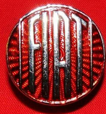

                          Stemma (front Fiat logo for grille):
                          https://www.kijiji.it/annunci/ricambi-auto/torino-annunci-torino/gamine-vignale-stemma-fiat-per-mascherina/55680451

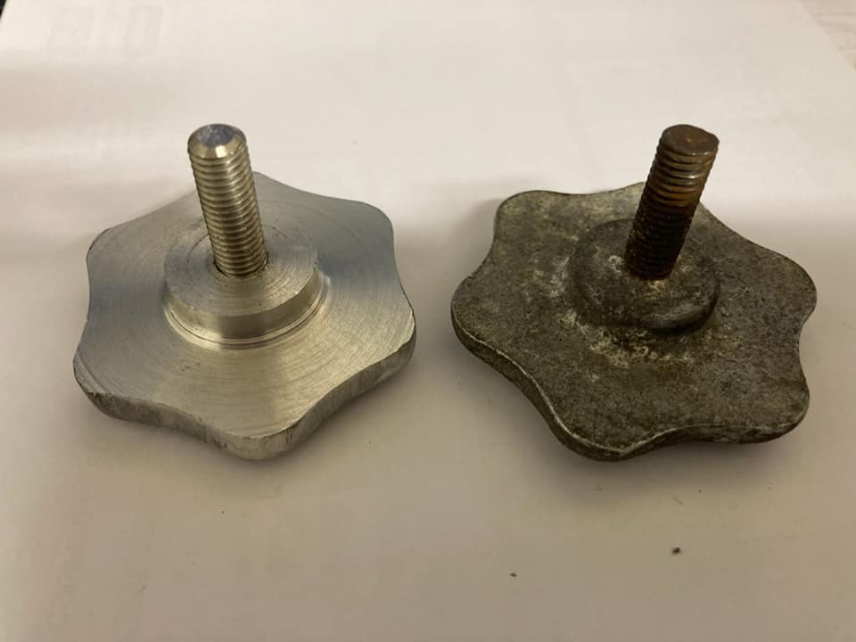

                            I also found the reproduction of the ‘safety bar knob’ (and for the spare wheel):
                            It is from the Gamine Facebook Group:
                            https://www.facebook.com/groups/255039935216281
                            Francois Wrm
                            17 januari ·
                            Hello friends. If you wish, I can have fixing washers made for the convertible top bar of the 500 gamine, they are originally made in aluminum.
                            There is a small manufacturing delay (hand made).But I assure you the follow-up.
                            160 € for the two washers, shipping included.
                            Please tell me if you are interested.
                            On the picture, the original and the new one!
                            Thanks.
                            Ciao amici. Se lo desideri, posso far realizzare rondelle di fissaggio per la barra superiore convertibile della 500 gamine, sono originariamente realizzate in alluminio.
                            C’è un piccolo ritardo di produzione (fatto a mano), ma ti assicuro che il follow-up.
                            160 € per le due rondelle, spedizione inclusa.
                            Per favore dimmi se sei interessato.
                            Nella foto l’originale e il nuovo!
                            Grazie.

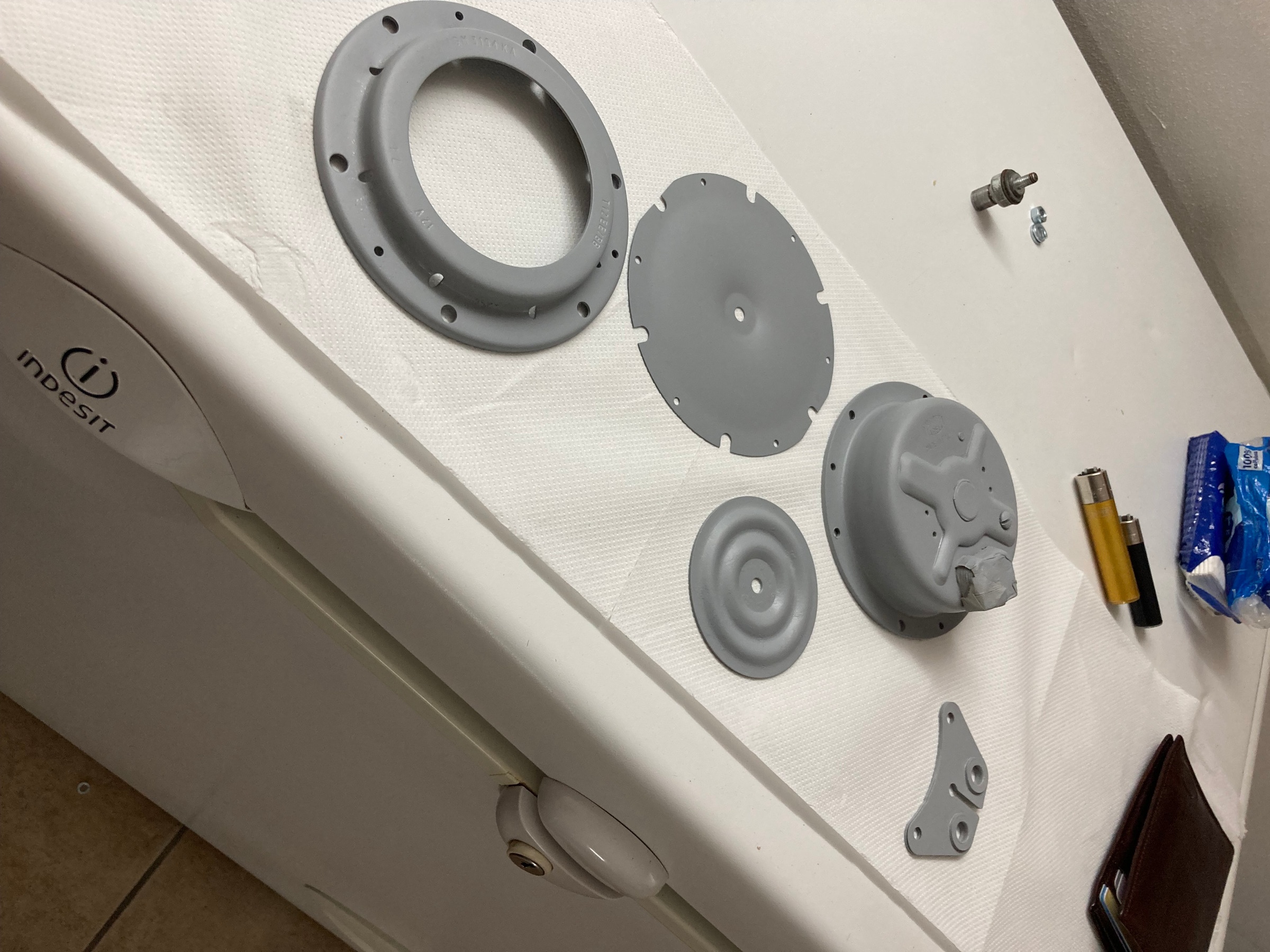

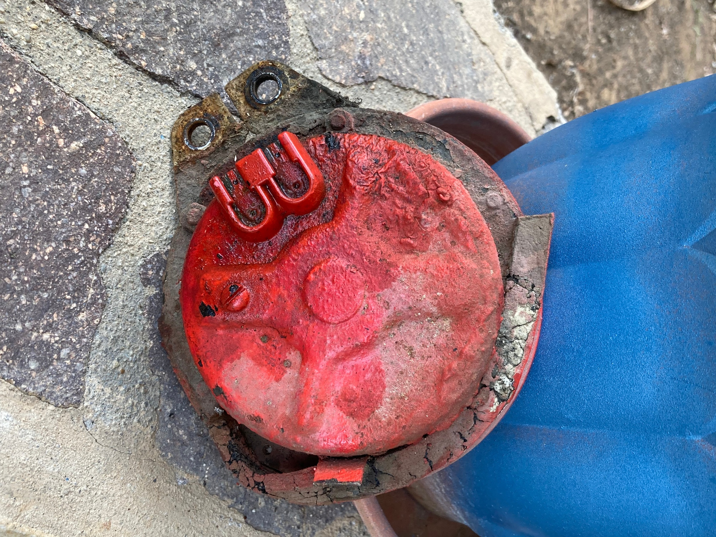

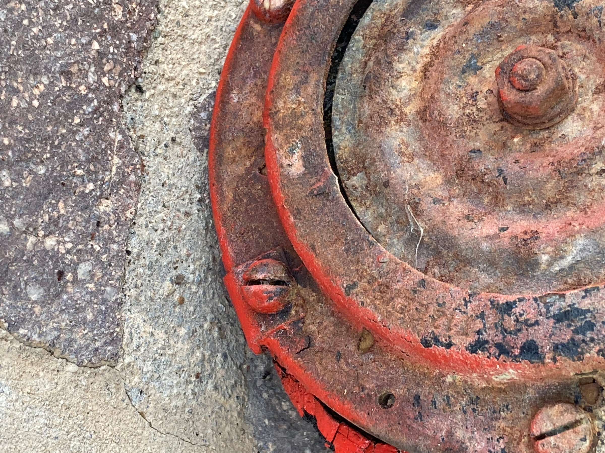

                              Buongiorno vi mostro qualche foto del clacson che sto finendo di restaurare. Le condizioni iniziali sono veramente brutte. IMG_0601.JPG
