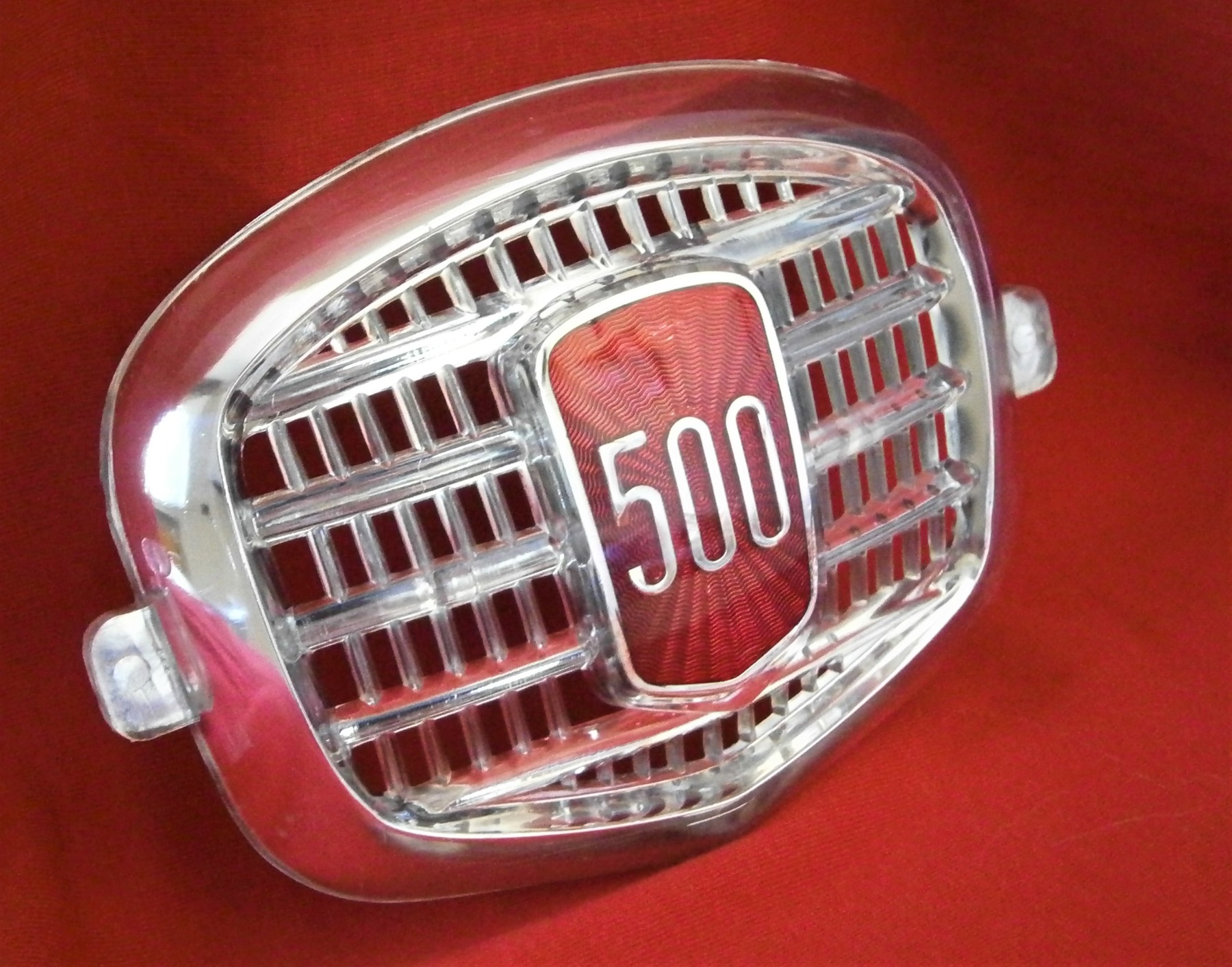

      Per quel che riguarda la tua richiesta d’aiuto sul fregio , la domanda nasce spontanea .
      Fregio in plastica in un pezzo unico o fregio in alluminio in un pezzo unico ?

        il fregio e’ pezzo unico in plastica, usato

          se la tua è una 6 viti dovrebbe avere i baffi in alluminio separati dal fregio centrale in plastica…

              Allora per la tua va bene il fregio in plastica (vedril in origine) in pezzo unico.
              Quello che hai visto potrebbe andare bene, come quelli d’epoca ha i due tondini trasparenti in corrispondenza dei perni di fissaggio, purtroppo non è perfetta, parte della cromatura su un baffo si è rovinata, difficile il suo ripristino.
              Inoltre la parte rossa pare non abbia il classico disegno che si intravede sotto il rosso, allego una immagine per farti capire meglio
              questa è una mascherina “Aftermarket” dove al posto della scritta FIAT è presente la sigla 500 ma la parte rossa ha lo stesso disegno di quella originale di serie
