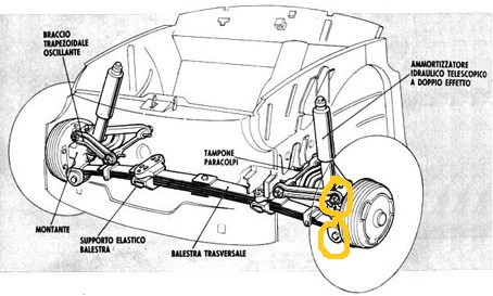

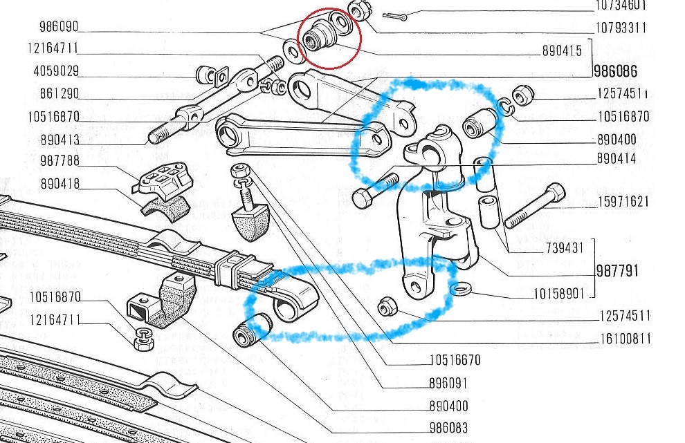

          grazie daderace, a questo punto vorrei seguire le tue indicazioni, ma voglio essere al 100% sicuro d’aver capito cosa allentare: sono sicuro x il bullone fusello-balestra che si trova nel cosiddetto occhiello della balestra, ora penso d’aver capito che l’altro bullone è quello del braccetto trapezoidale-fusello, che poi mi pare siano gli unici che hanno al loro interno il silent block. Inserisco 2 foto e spero si vedano. se poi hai una foto più esaustiva e che può esser utile anche ad altri utenti, ti ringrazio di più se lo posterai.
          • Boccola-braccio-oscillante-anteriore-Fiat-500-126-850-extra-big-20192-715.jpg
          #435196
          Daderace
            Ho inserito le foto che hai postato per facilitare la consultazione. Puoi farlo anche tu, la prossima volta, cliccando sul tasto “inserisci”. Le foto si inseriranno nel punto in cui lampeggia in cursore nel momento in cui clicchi 😉
            Tornando a noi, i due bulloni segnati in blu sono entrambi da allentare e sono quelli che trattengono il fusello; su entrambi vi è il silent-bloc cilindrico.
            Gli altri dadi da allentare sono quelli che hai contrassegnato in rosso (in realtà il dado è fuori dal circoletto, ma il soggetto è in quel punto 😉 ); questi vincolano i braccetti con il perno fissato alla carrozzeria. Per essere chiari, i dadi interessati sono quelli contrassegnati con il numero 10793311.
            Spero tu abbia capito 😉
            #435223
            giove78
              grazie, 6 stato chiarissimo, praticamente il braccetto trapezoidale va allentato in tutti e 2 i vincoli, ora resta da vedere se ho le chiavi adatte oppure se c’è spazio x poterle usare in sicurezza…
