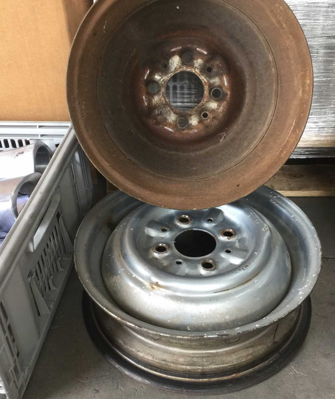

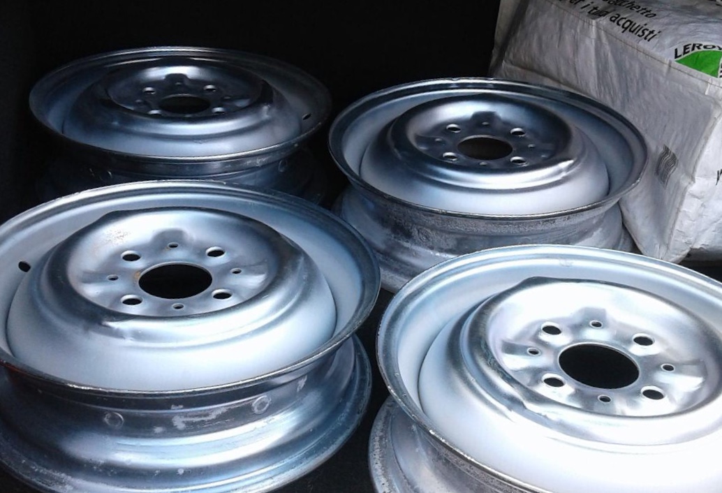

            Ciao Fibra, capisco la tua pignoleria ed il fastidio dei punti di ruggine ….. Ovviamente anche io avevo il tuo stesso problema ai cerchi come anche a molte altre parti.
            Quindi ho optato per una soluzione definitiva: smontaggio dei pneumatici, sabbiatura completa dei 5 cerchi per portare al vivo il metallo e rimuovere ogni segno e per finire una bella zincatura che proteggerà dalla ruggine definitivamente.
            Di seguito ti inserisco la foto dei cerchi smontati dove si vede che la parte più arrugginita dei cerchi e quella non in vista
            E qui invece la foto appena ritirati dalla zincatura, prossimamente saranno dipinti del colore originale
