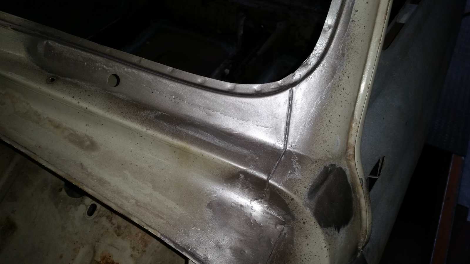

      Tenani
        Ciao Grazie per il commento molto positivo, per come sta facendo e venedo il carrozziere di stucco ne verrà usato pochissimo, ha fatto una cuciture veramente poco evidente. Sono molto soddisfatto del risultato. La parte posteriore sia destra che sinistra era veramente la più malconcia considerato la mancanza di ricambi. Da adesso in poi il lavoro si semplifica perché verrà sostituito tutta la parte frontale e sottoporta. Grazie per l’incoraggiamento, a presto Sergio

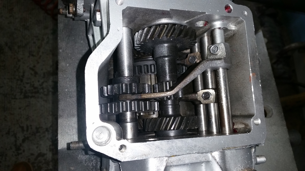

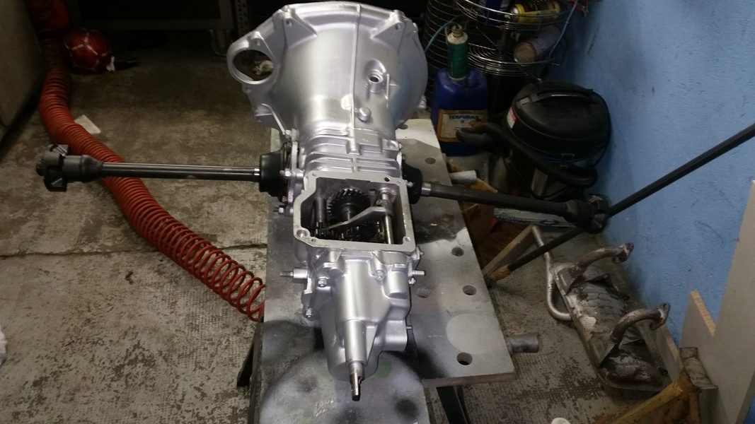

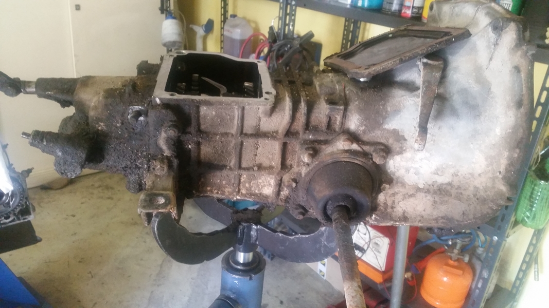

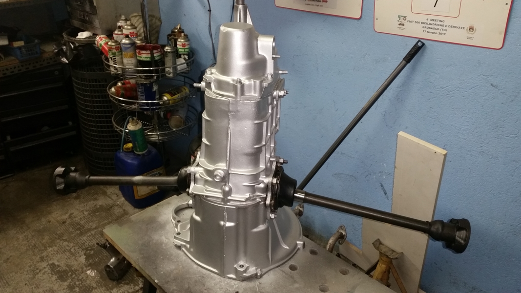

                      Revisione cambio Giardinetta, sostituito gruppo tripla e semiassi, mi sono concesso una licenza, ho montato i semiassi da 25, adatti comunque ai giunti originale piccoli, solo per avere un po’ più di affidabilità.
                      Cambio come era e come è::::: 🙂 🙂 🙂 🙂 🙂 🙂
                      #329917
                      Tenani
                        Revisionato cambio Giardinetta, sostituito gruppo tripla e semiassi, mi sono concesso una licenza, ho montato i semiassi da 25m/m, ma adatti ai giunti piccoli, così per avere un po’ più di affidabilità. 🙂 🙂 🙂 🙂
                        Come
                        era prima e adesso dopo revisione

                          I lavori stanno proseguendo siamo arrivati quasi alla fine del ripristino lamiere
                          [attachment:1]C:fakepath20150429_103723.jpg[/attachment]
                          [attachment:2]C:fakepath20150429_103744.jpg[/attachment]
                          [attachment:3]C:fakepath20150402_134908.jpg[/attachment]
