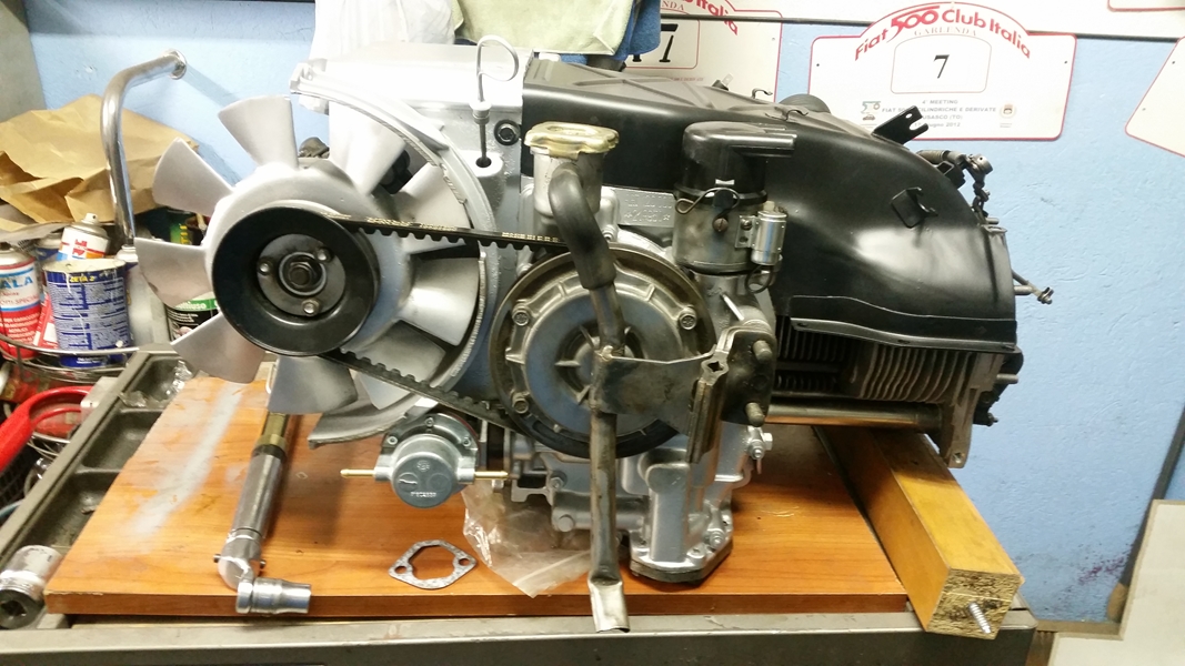

      #335488

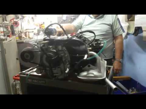

      Tenani

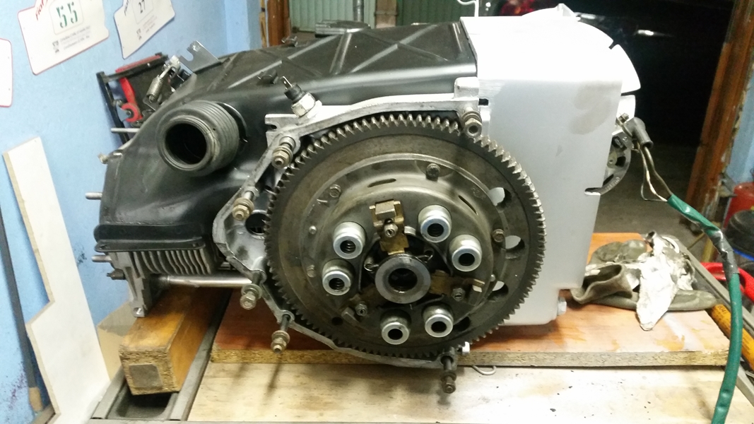

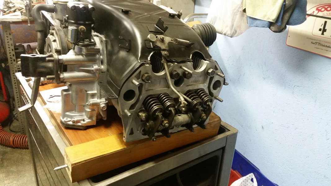

        Quasi terminato rimontaggio motore, come potete notare la differenza del gruppo frizione non ancora con la molla a diaframma, ma a tre leve e le sei molle che fanno da spinta alla frizione, oltre al tubo sfiato olio che dal bocchettone rabbocco olio era a perdere e non come nelle versioni successive dove i vapori dell’olio venivano convogliati nel filtro, una sorta di antiinquinamente dell’epoca. La vista di fronte dove ci sono le valvole si nota la mancanza degli sfiati della guarnizione in caso di bruciatura che vennero poi montati sulla versione equipaggiata con testa della F, credo dal 1965 in avanti. Sergio

        andreanza78
          Che meraviglia!!!!! Da mettere sul tavolino della sala!!!!!

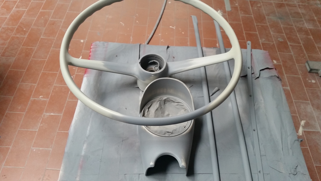

          #335816
          Tenani

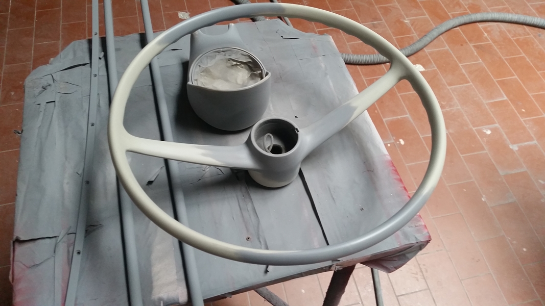

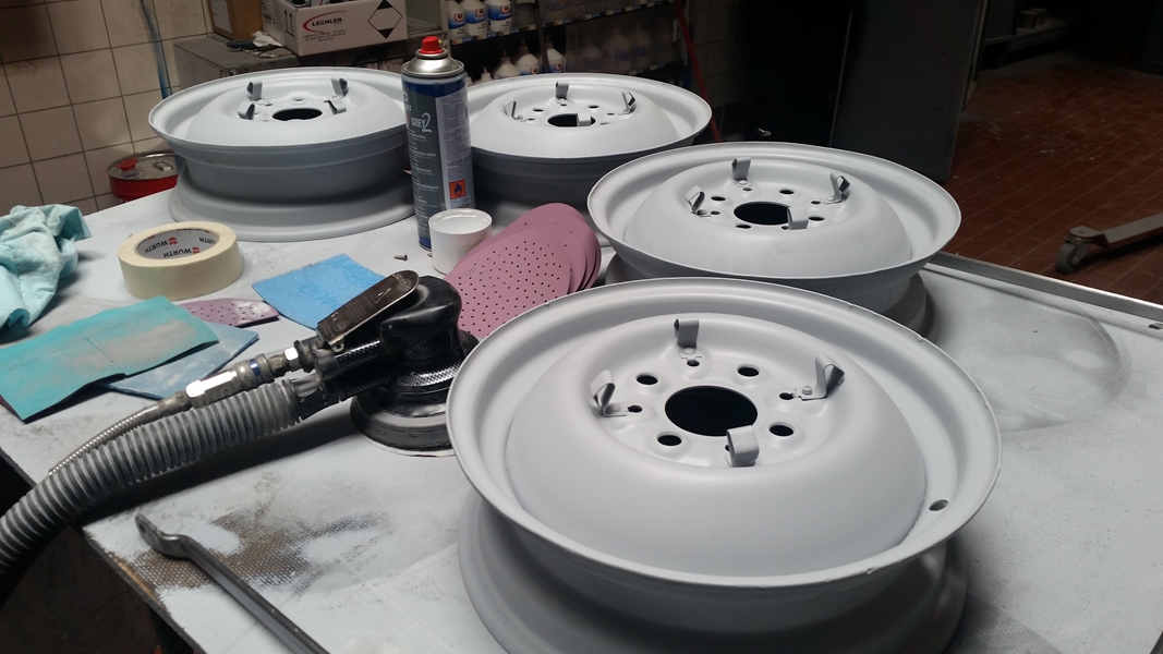

            Stiamo procedendo, preparazione cerchioni e preparazione per verniciatura cruscottino e volante e telaio capotta, il volante è stato riparato con resina, stuccato, dato fondo per plastica, stesso trattamento per cruscotto, se vi può interessare il RAL della vernice cruscotto e il seguente, anzi vi posto le foto del baratttolo vernice con relativo numero

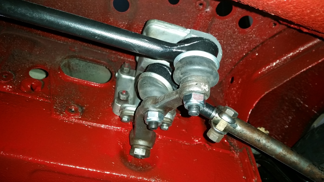

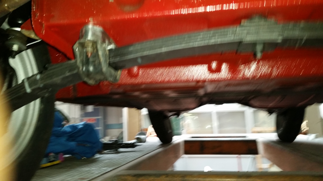

                    Tenani

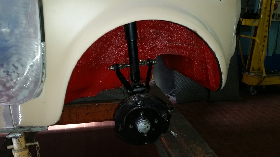

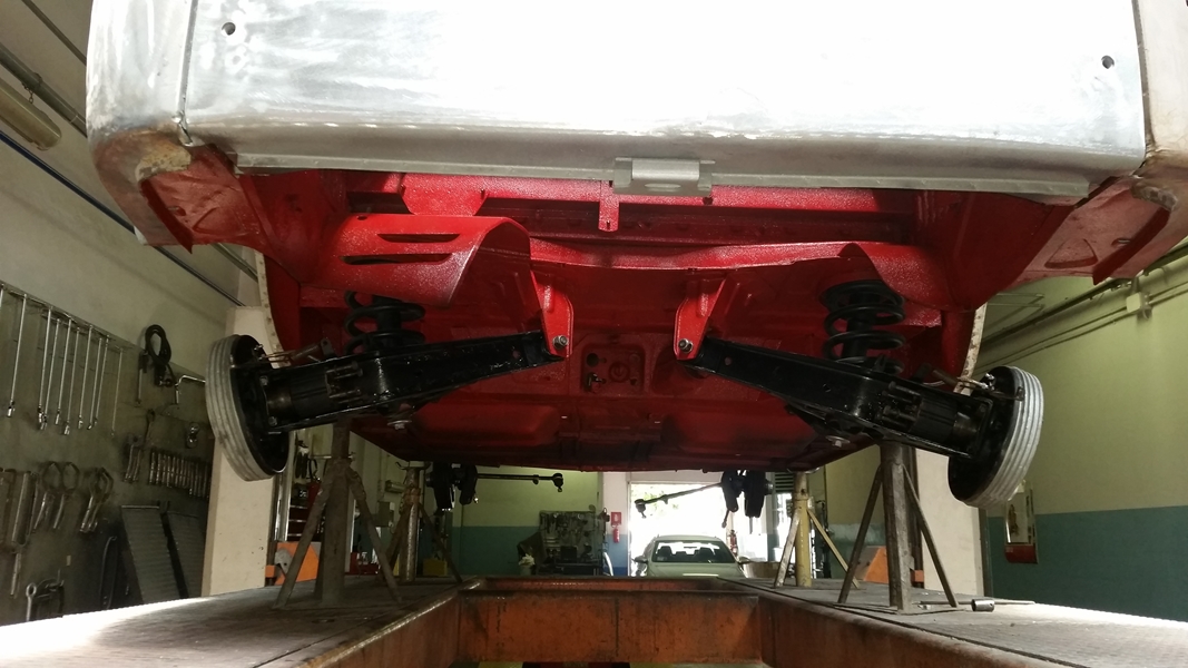

                      Alcuni altri dettagli sul proseguimento lavori
                      #337312
                      Tenani

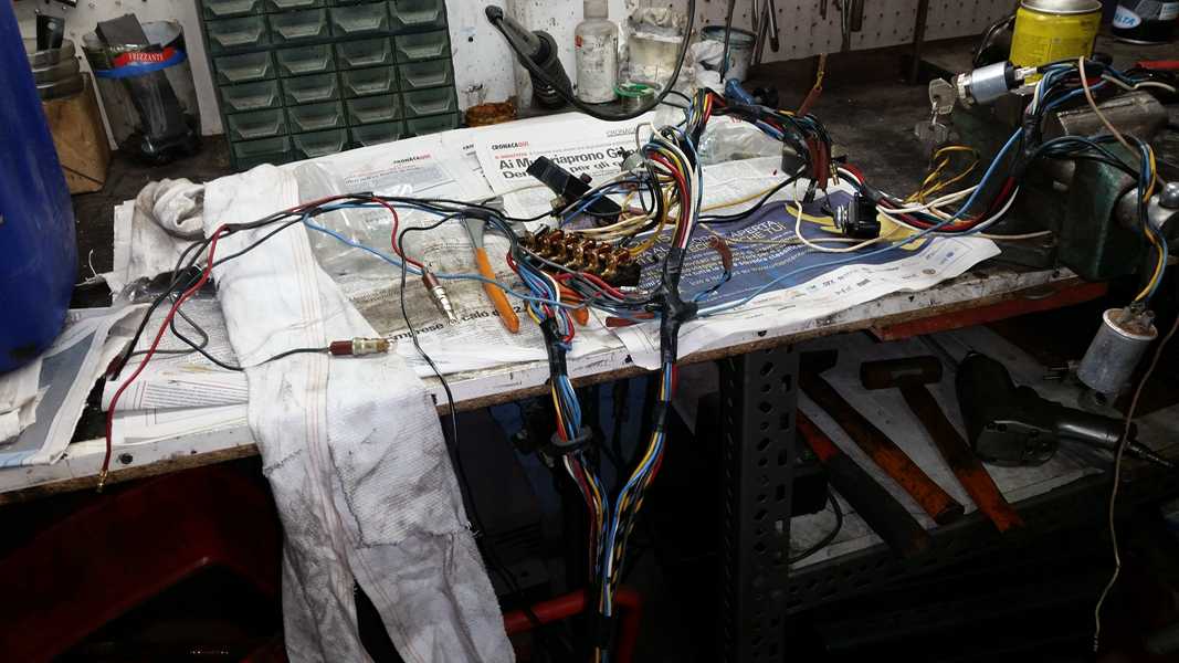

                        #337588

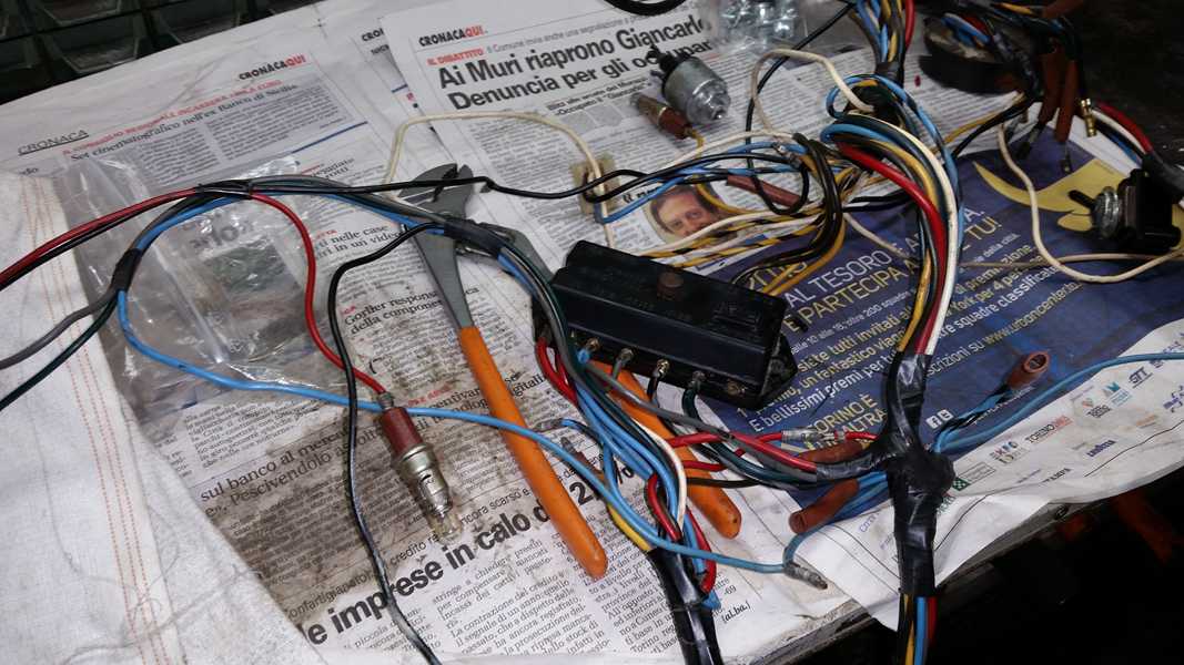

                        Tenani

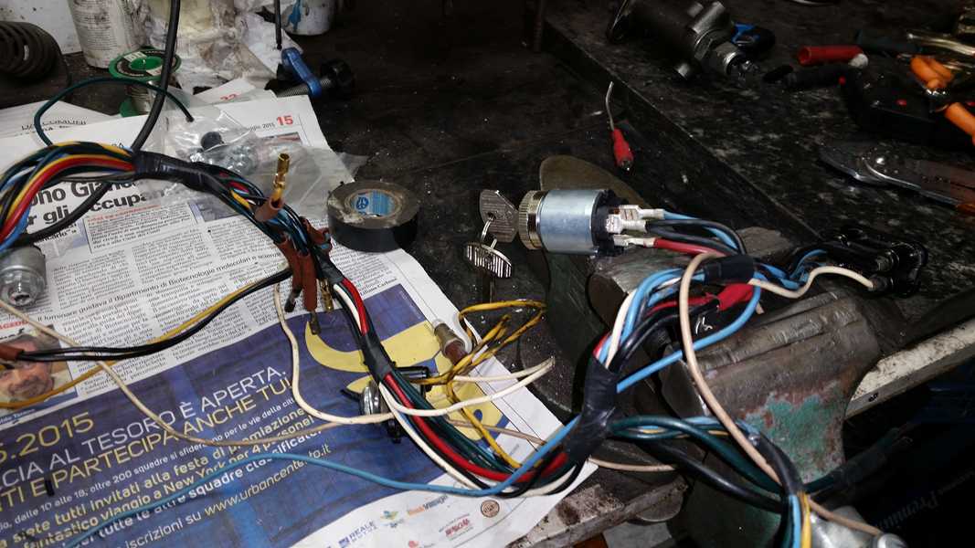

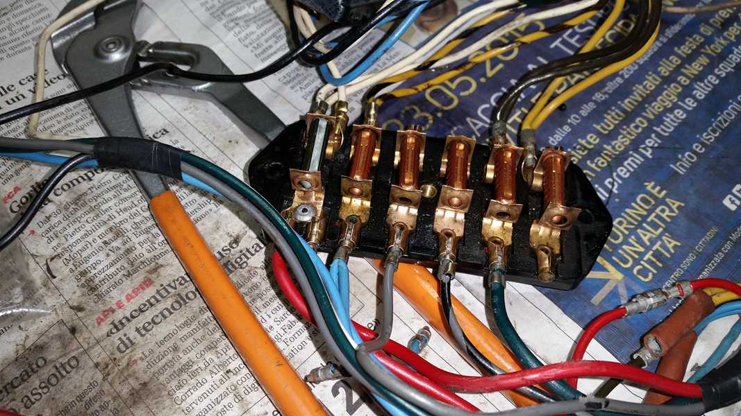

                          Terminato ripristino cablaggio originale, nonostante i 56 anni è ancora perfettamente efficiente, ho sostituto alcuni faston, ma la maggior parte è ancora in OTTIMO stato, dopo lo smontaggio ho lavato il cablaggio con Sgrassatore e risciacquato con acqua calda, lasciato asciugare al sole e soffiato con aria compressa, spazzolato e ripristinato scatola portafusibile, ripulito dalla colla del vecchio nastro, rinastrato cercando di conservare le posizionato del nastro in modo da non avere difficoltà al momento di ripassarlo in vettura, ho sostituito solo il blocchetto avviamento perché bloccato. battuti tutti i cavi con tester, sembra OK, la conferma sarà al momento dell’accensione. Vi posto alcune foto. Sergio

                          filoralla
                            Mitico Sergio,
                            Lavoro titanico!
                            Complimenti e buon lavoro!
                            Ciao Ivo

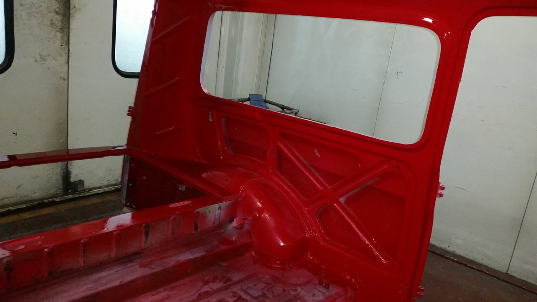

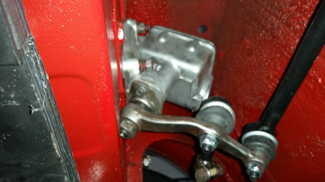

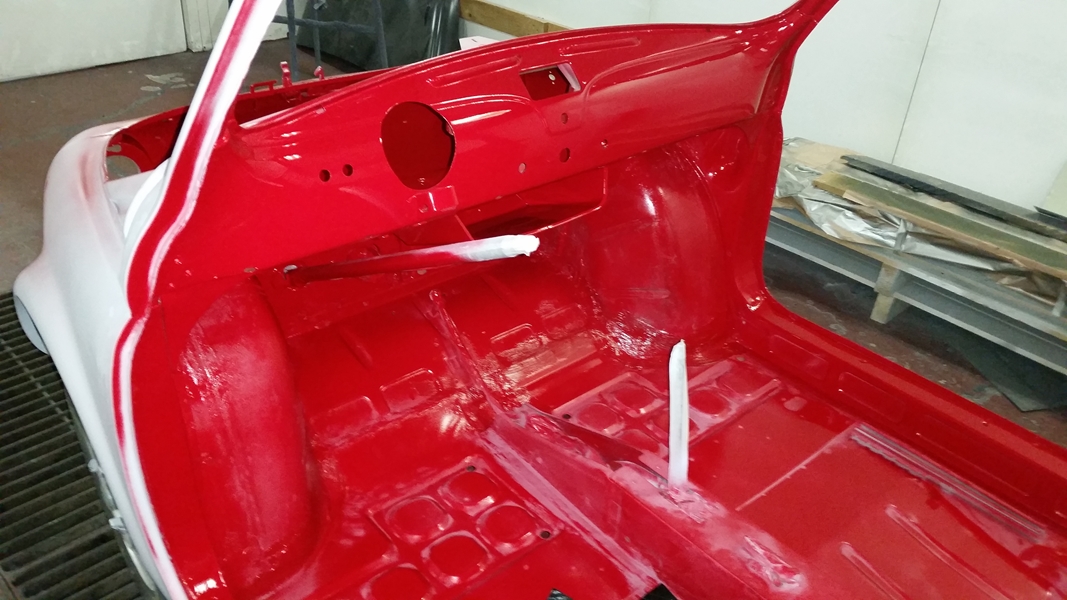

                            Tenani

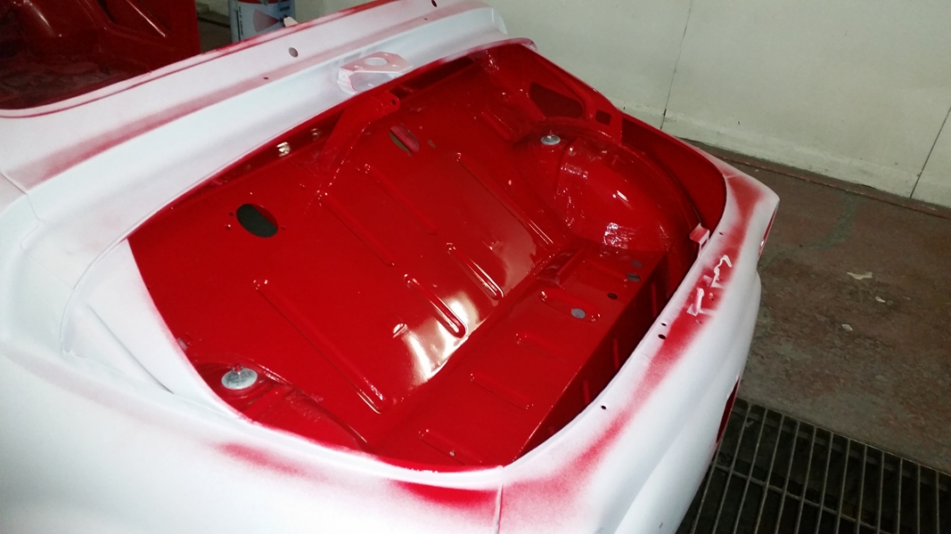

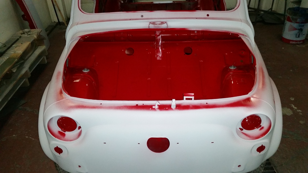

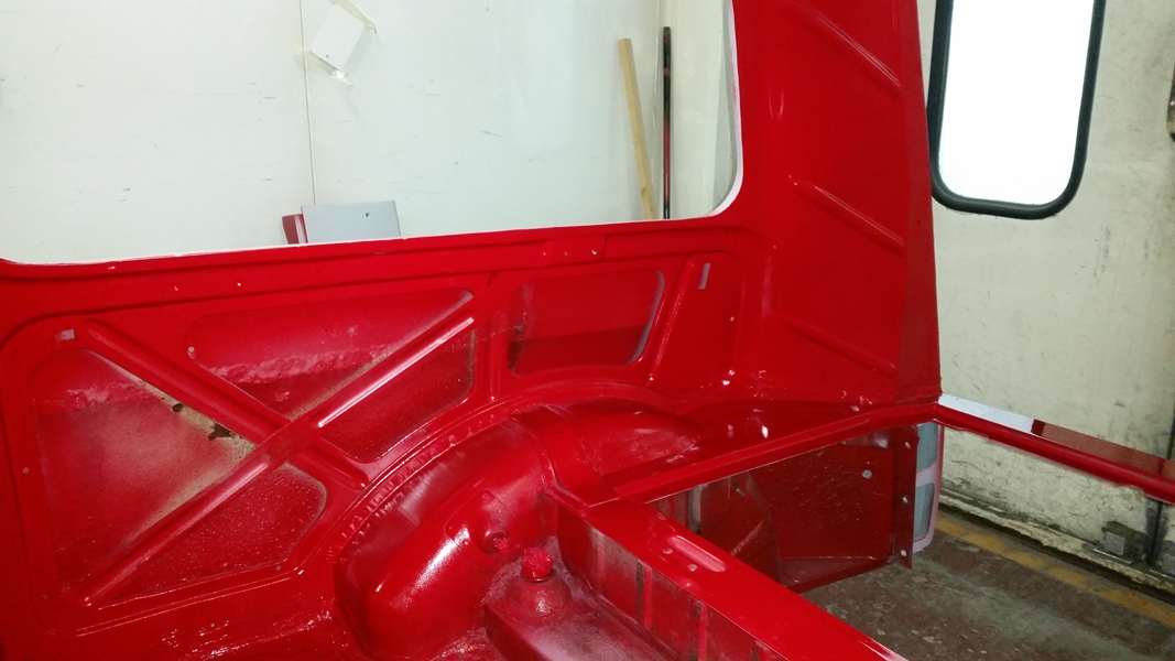

                              Ho tralasciato di postare inutili foto sul proseguimento lavori carrozzeria, ma solo quelle che danno un senso di continuità dei lavori, ora che il carrozziere ha verniciato le parti interne inizio il mio lavoro di rimontaggio dei particolari meccanici ed elettrici.. A presto con altre foto sul proseguimento lavori.
                              #345805
                                Oddio Sergio…… :woohoo: :woohoo: :woohoo:
                                ma è rossa!!!!
                                #345806
                                Tenani
                                  E si è purtroppo rossa, sarebbe stato l’ultimo colore che avrei scelto, ma il proprietario, che non sono io l’ha voluta così. E proprio rossa, Rosso 115, originale del periodo, 1964/ 1967, interni beige e lunette bianche. OBBEDISCO. Sergio
