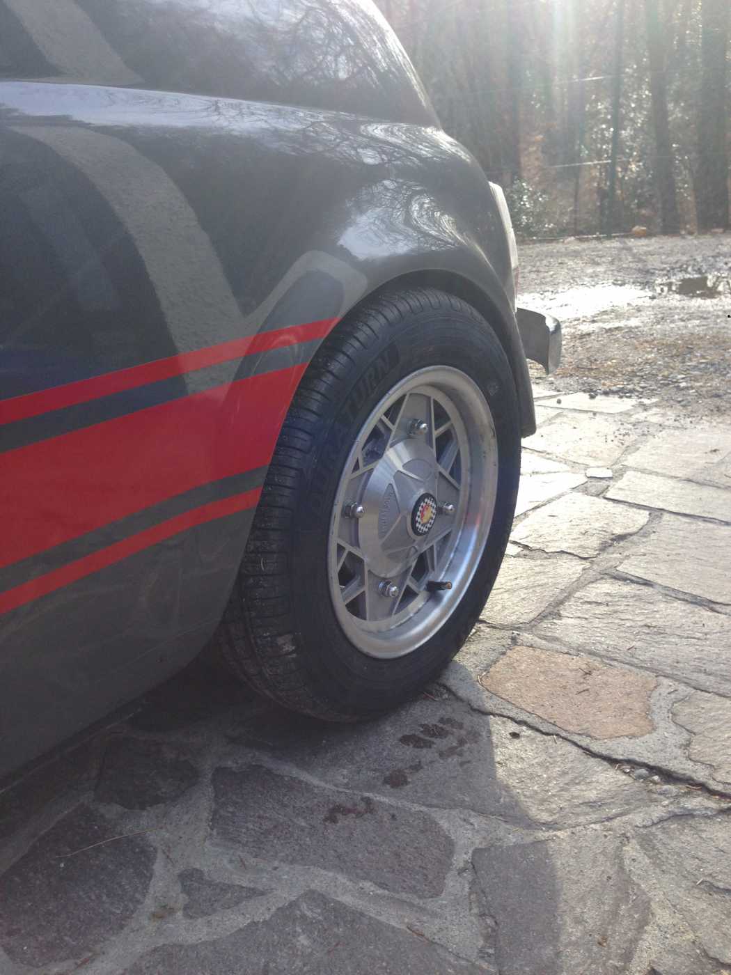

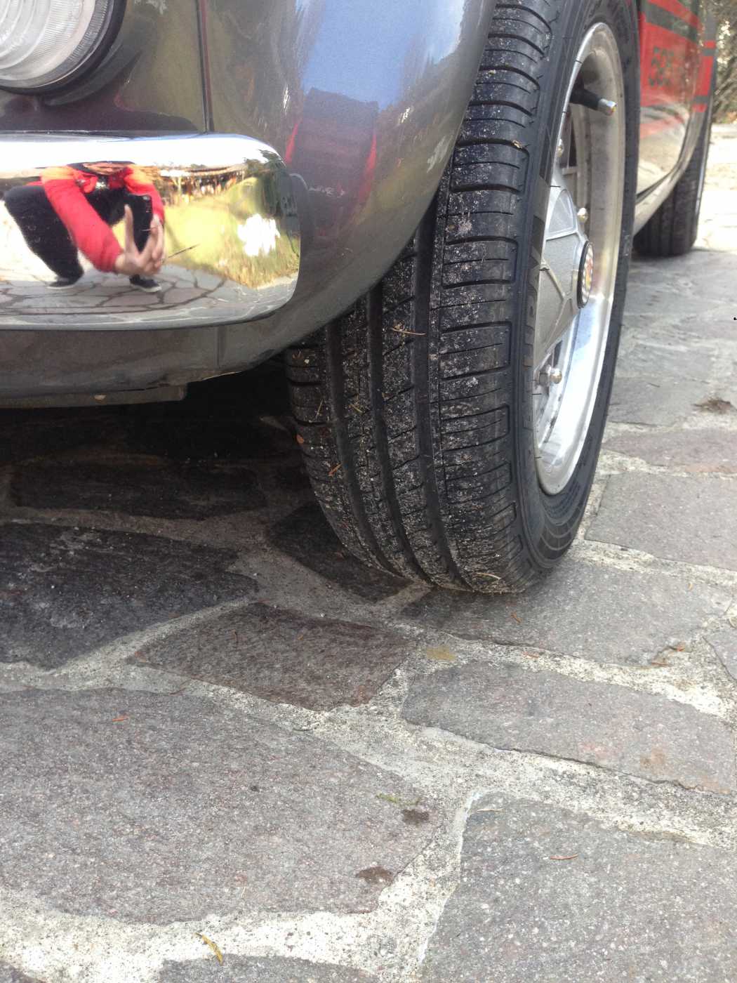

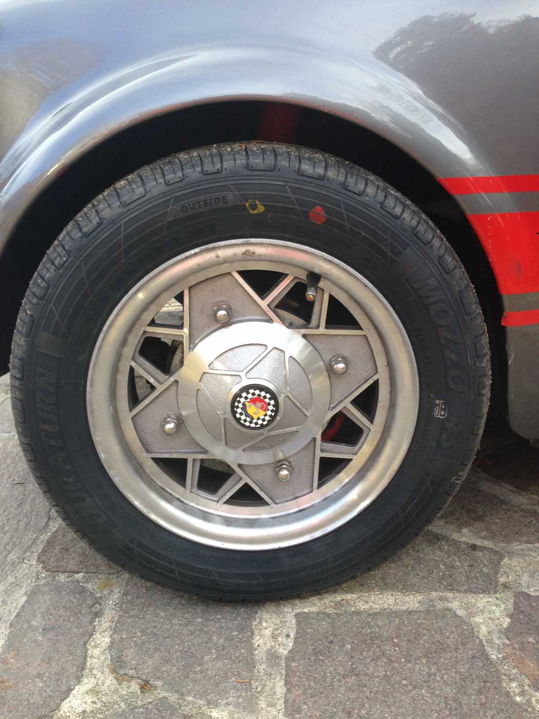

                    Per chi puo essere utile, ho montato le Duraturn Mozzo S 145/70 R12.
                    Le trovo molto performanti, ottima aderenza in curva, bassa rumorosita’, sul bagnato ho finalmente risolto il discorso della tenuta (causata anche da altre componenti), anche se ammetto che le Michelin che avevo montato erano consumate e ormai indurite. Le ho montate questa volta senza camera d’aria e la tenuta e’ ottima per la tipologia di cerchione che ho.
                    Mi sento di suggerirle, anche se non ho idea di quanto possano durare per l’usura.
                    In un clima invernale con neve e bagnato come qui’ da me’ per ora va tutto bene. Costo circa 30 a gomma.
                    Scusate per le foto ma continuano a girarsi non so come fare.
