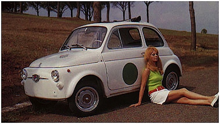

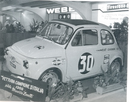

          Questi cerchi si ispirano ai famosi e rari Borrani Record Turbo Sport (i bimetallici), essendo ruote destinate a vetture “da corsa” le ho sempre viste senza coppe e non so nemmeno dirti se in origine le montassero, ecco qualche immagine presa dalla rete.
          Ciò non toglie che però starebbero bene anche con le coppe, dovendo scegliere le preferirei con il logo Borrani.
          Assicurati che si possano fissare in maniera salda e sicura.

            Grazie Drago, come sempre risposte veloci e complete. Belle le foto originali, 500 da corsa con i cerchi come quelli che ho comprato . Mi hai convinto, comprerò i Borrani.
