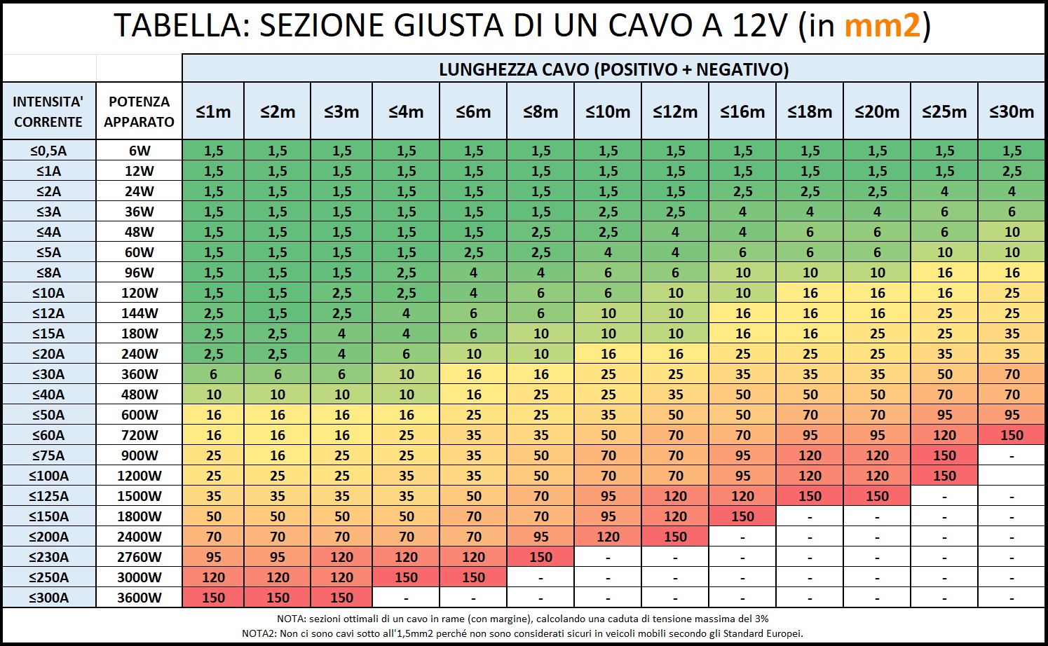

                                #547565
                                500_Lucio
                                  Il relè è solo un interruttore, finché resta entro i suoi limiti di amperaggio non ha nessun effetto sulla quantità di corrente che passa nel circuito, che dipende solo dall’assorbimento delle utenze.
                                  Per avere il massimo possibile di corrente alle lampadine devi solo curarti di usare cavi di sezione adeguata.
                                  • Dimensione-Cavi-a-12V-Tabella-Sezione-Cavi-12V-in-Base-alla-Lunghezza-copie.jpg
