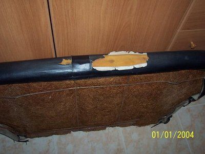

                                Velox senza fare il posto di blocco sono riuscito a recuperare delle foto :laugh: :laugh: :laugh:
