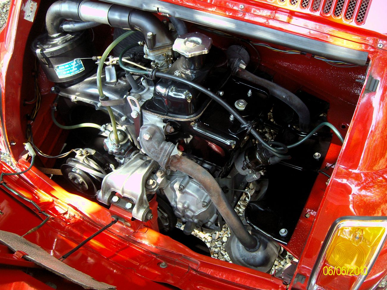

                Silvio5pavia
                  Io ho avuto lo stesso problema con le guarnizioni,dopo aver fatto rettificare i collettori,il problema si è ripresentato immediatamente.
                  Il mio meccanico ha ovviato con una soluzione un pochino antiestetica ma molto efficace. ha messo per ogni dado una basetta quadrata e dopo aver tirato bene i bulloni,ne ha piegato sul bullone stesso un angolo,in modo che il bullone non si allenti più.
                  Bè ora sono almeno 4 o 5 anni che non da problemi, speriamo continui così..
                  provo ad inserire una foto,se si riesce a vedere…

                      non so chi di voi si ricorda ma nel passato questo sistema veniva montato se non sbaglio di serie cerano delle mezzelune che prendevano etrambi i dadi e poi risvolti gli angoli come dici tu. Chi di voi si ricorda?
                      #105951
                        in effetti VELOX non ricorda male!!!
                        una volta nelle sr.di guarnizioni c’era una bustina con tutti i tappi e fermagli metallici tra i quali quelli usati per la marmitta.
                        un saluto a tutti Pasqui500
