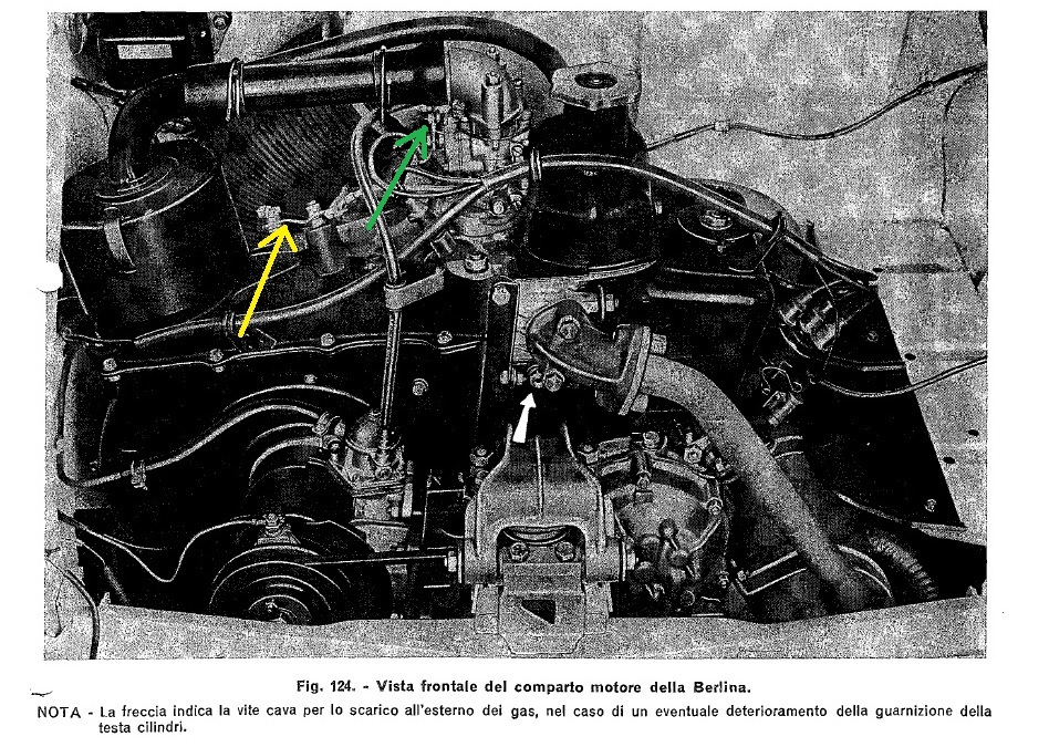

sia del filo che scorre nella guaina, sia dei leveraggi del carburatore.20 Febbraio 2013 alle 5:27 #245345maxelianoPartecipanteVorrei aggiungere che, prima di fare la qualunque cosa, prova a mettere in moto con il cofano aperto ed accelera dal motore, cercando di trovare resistenze allo scorrimento del filo (freccia gialla).
Controlla che il comando dello starter (aria, freccia verde) sia tutto verso di te (verso l’interno del vano è aperta)
Possibilmente hai solamente dimenticato l’aria un pò tirata, può essere?😉

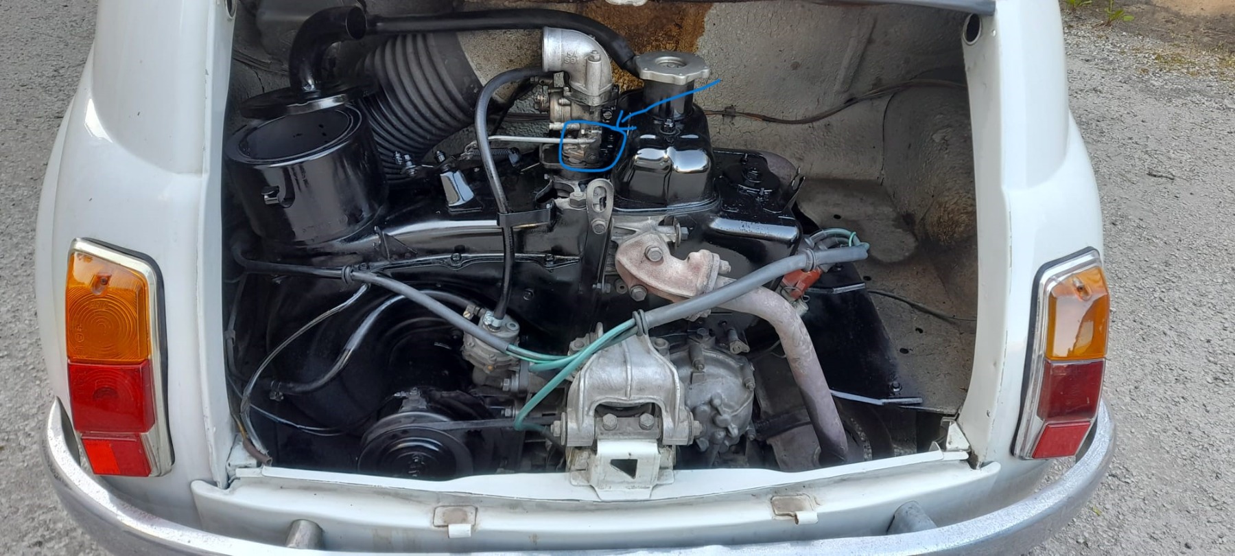

21 Giugno 2024 alle 21:19 #550801dacmanPartecipantetogliendo l’astina mi rimane incastrato al massimo qui come segnalato in foto. Non è un problema interno. Potrebbe essere la corda dell’aria?
Attachments:21 Giugno 2024 alle 22:03 #550806500_LucioPartecipanteBeh la diagnosi è relativamente semplice, dopo aver levato l’astina di collegamento fra il meccanismo del cavo e il carburatore:
– se è la levetta sul carburatore a rimanere bloccata, è una deformazione del carburatore. Il corpo col calore si deforma e finisce per far incastrare la farfalla in posizione aperta. È un problema abbastanza comune.
– se la levette sul carburatore scatta a posto senza impedimenti, il problema è nel cavo o nei meccanismi associati. A volte anche l’astina può dare problemi, se è consumata dai punti di contatto sulle leve.
Il cavo dell’aria non c’entra, sono due sistemi del tutto separati.
