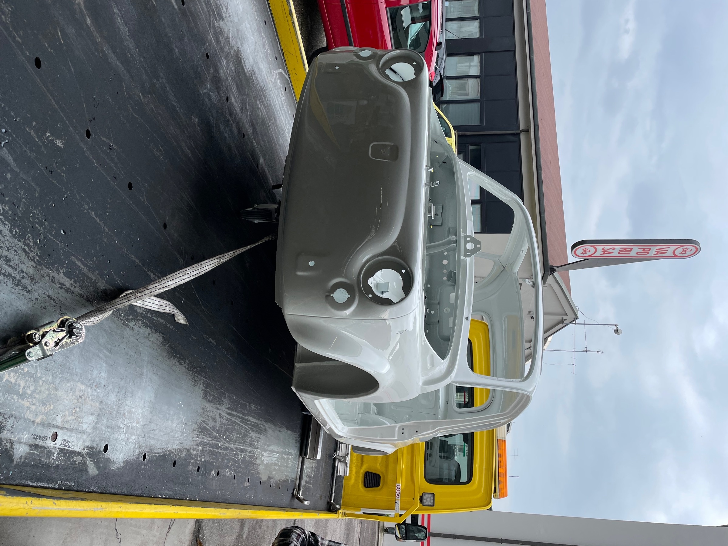

                    Salve a tutti, mi hanno restituito la mia “L” completamente riverniciata, dopo aver fatto la Cataforesi quindi anche l’interno completamente verniciato.
                    non ho più alcun riferimento di dove montare il rivestimento sotto tetto.
                    qualcuno mi saprebbe dare qualche misura di riferimento.
                    Grazie.

                      Posto ciò che ho trovato nel forum, dai un occhio se ti può essere utile.
                      https://www.500clubitalia.it/forum/23-interni/247519-pannello-insonorizzante-interno#322395
