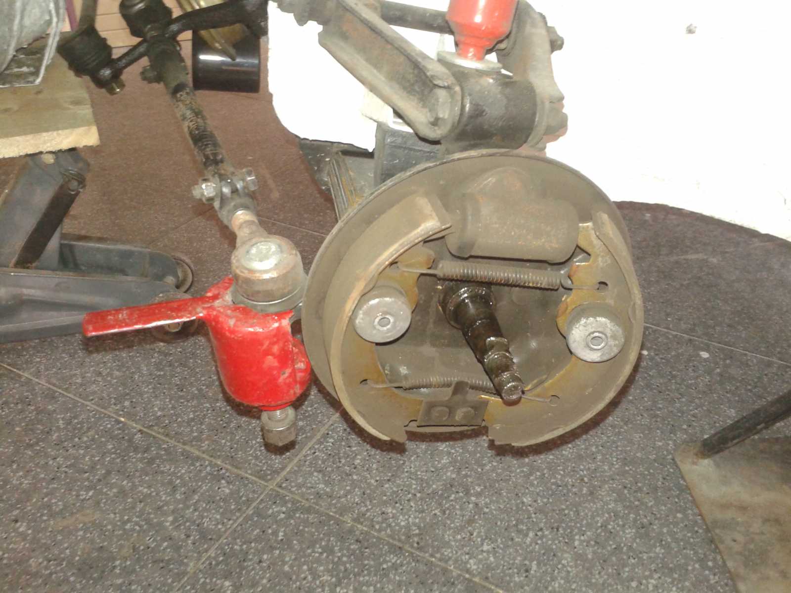

23 Agosto 2015 alle 18:29 #340587meuryPartecipanteEcco a voi la mia procedura per la sostituzione dei fuselli…
Ho alzato la 5oo con il crik al centro del muso nell’apposito rinforzo dietro la targa, poi per sicurezza e comodità nelle traversie laterari ho inserito due cavalletti particolari perché autocostruiti.
Prima cosa smontaggio ruote anteriori…
Cricchetto con bussola da 17Tra crik e rinforzo una tavoletta di compensato per non rovinare la vernice.

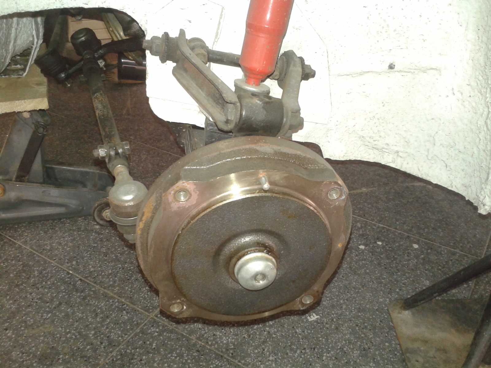

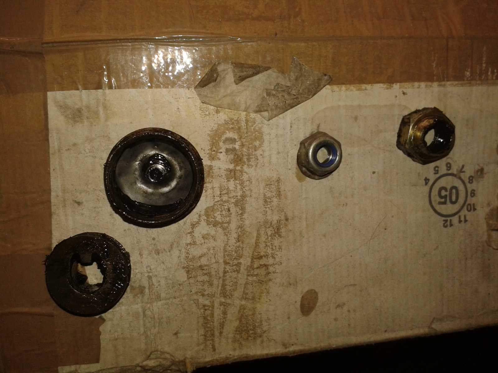

23 Agosto 2015 alle 18:39 #340589meuryPartecipanteSmontaggio…
coppetta tieni grasso con un cacciavite piatto…Con una bussola da 22 si svita il dado del mozzo, con un pochino di fatica perché il dado è piegato nell’incavo del mozzo.
Sotto al dado si trova la “rondella” col dente, anche questa da rimuovere.
Ed infine svitare e togliere il dado autobloccante della testina di sterzo.
Attenzione che verrà via anche metà cuscinetto anteriore.

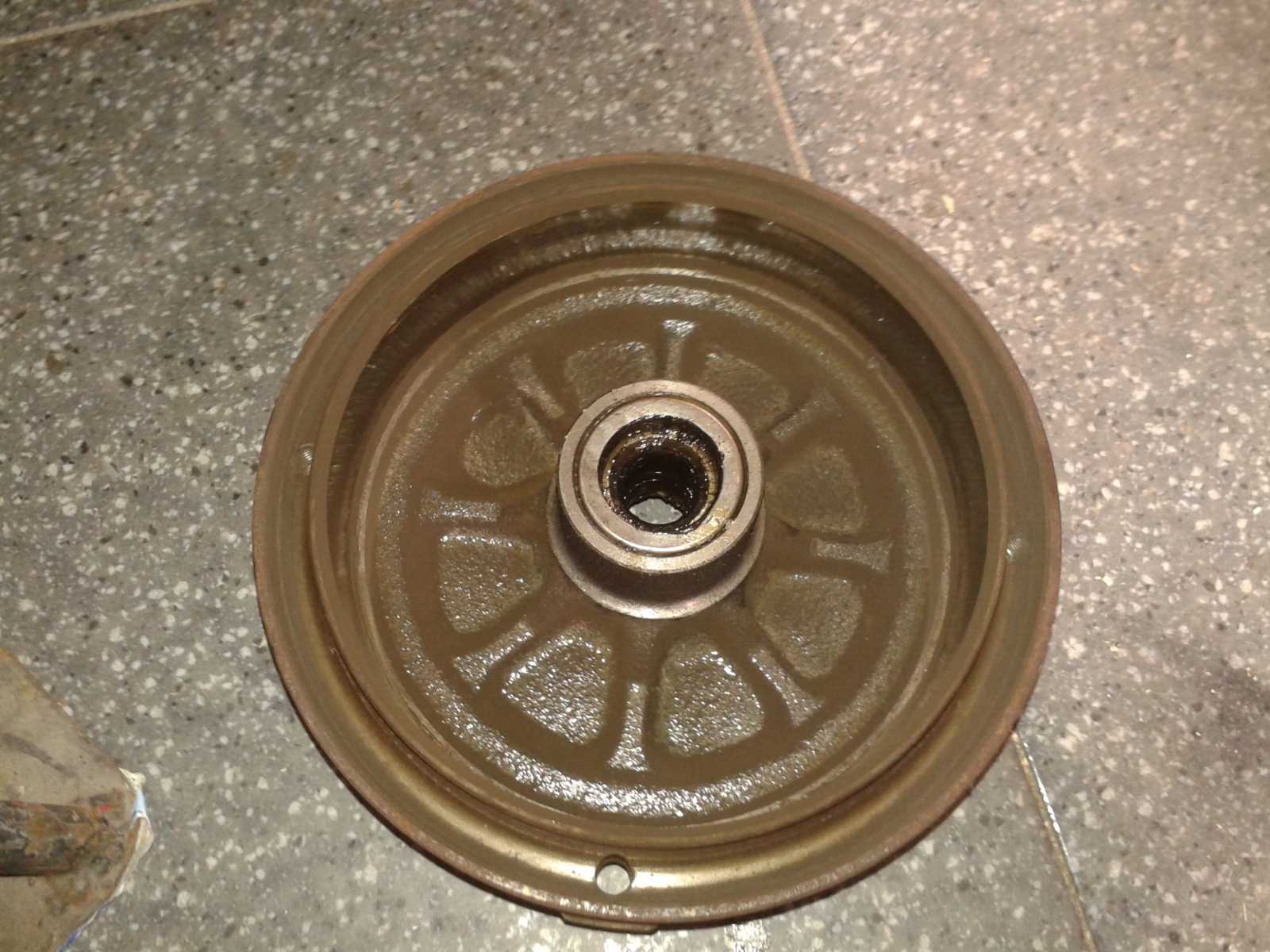

23 Agosto 2015 alle 18:42 #340592meuryPartecipanteMozzo e tamburo…
Smontaggio testina con estrattore autocosruito su misura.
Vista interna del tamburo con paraolio.
