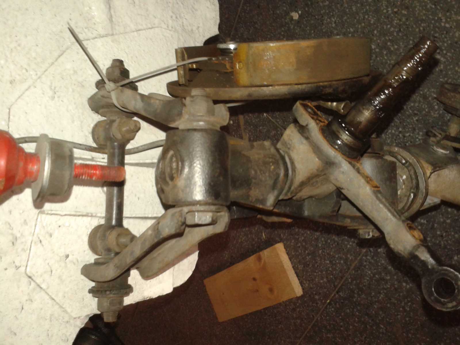

      Ora ho messo il crik sotto al fusello, per tenere su la balestra per poi estrarre il perno.
      Per prima cosa con una chiave da 13 si svitano i due dadi che tengono il piatto tamburo al fusello…
      Attenzione ci sono le rondelle…
      E con una fascetta in plastica ho appeso il piatto per non averlo tra le mani…
      Una chiave da 17 per svitare il dado dell’ammortizzatore… estrarlo e comprimerlo per non crearsi fastidi.

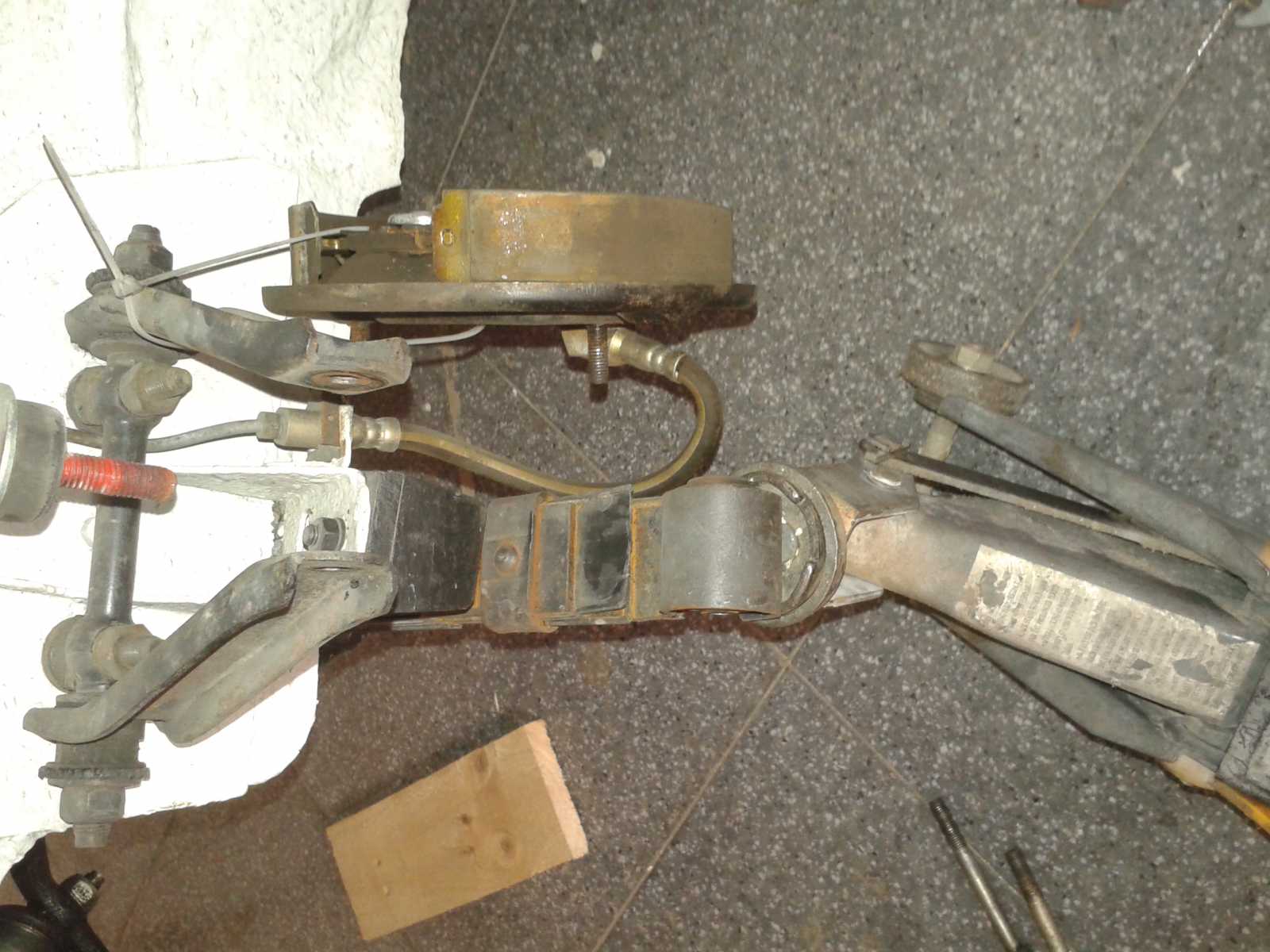

        A questo punto non resta altro che svitare con due chiavi da 17 i due perni ed estrarli…
        A questo punto il fusello è staccato…

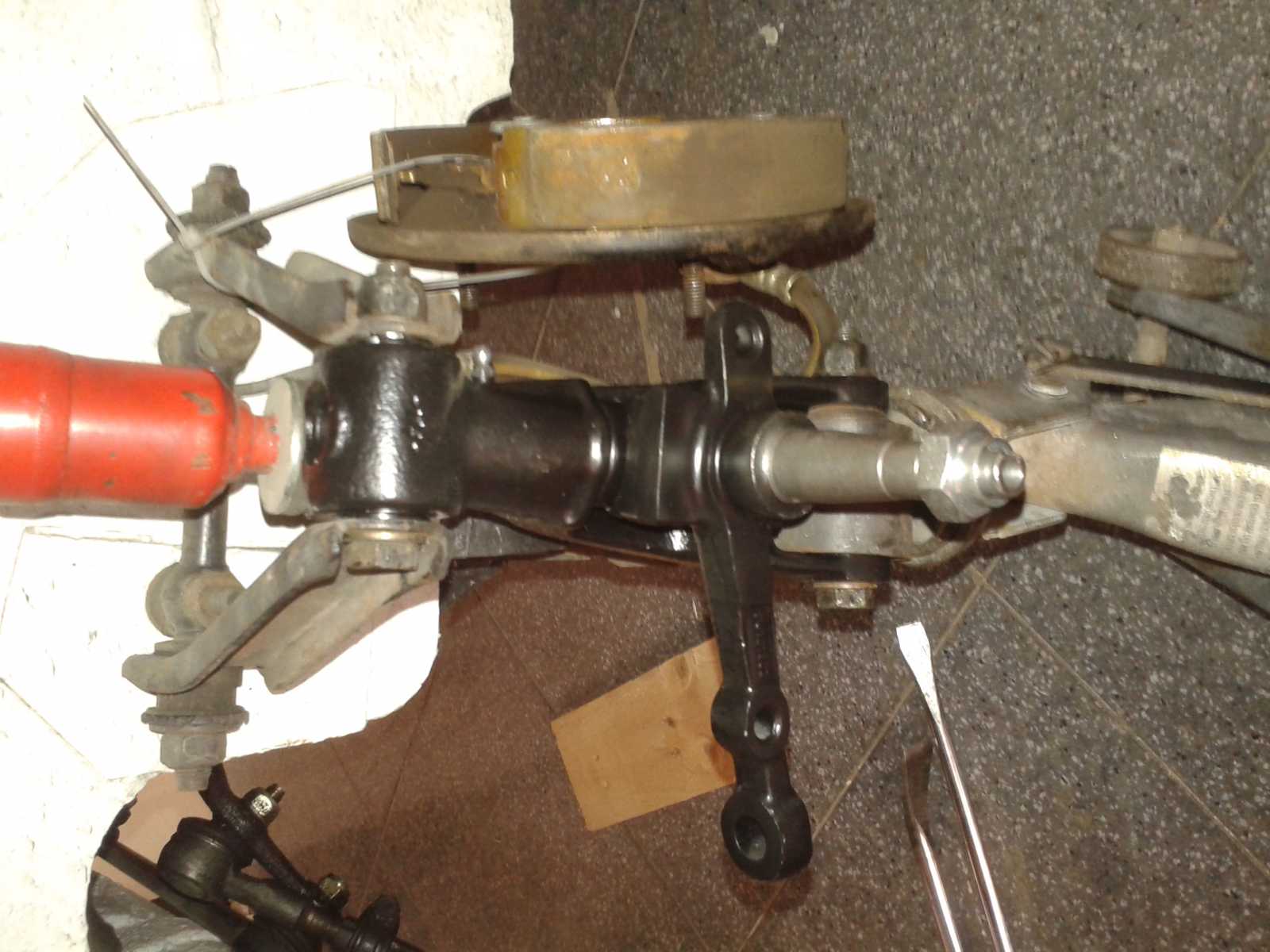

          Nuovo fusello… si infilano nuovamente i perni… sempre due chiavi da 17…

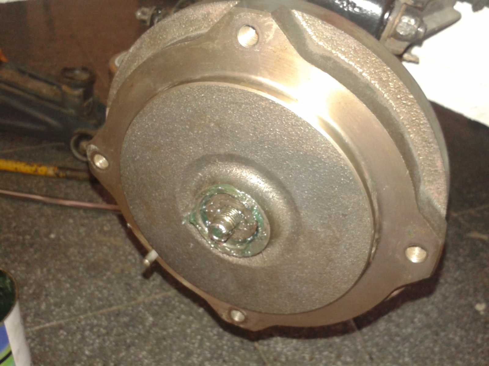

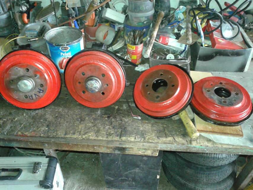

            Rimontaggio della testina, del piatto tamburo e tamburo…
            Ed il gioco è finito…
            Almeno che non vogliate cambiare i cuscinetti come ho fatto io…
            Se volete vi spiego la procedura per la sostituzione dei cuscinetti.

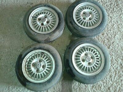

                          Mi collego a questo discorso perché anche io devo cambiare i fuselli completi con tamburi
                          perché ci metterò quelli del 126 bis o primo tipo
                          io li o tutti pronti per il montaggio…
                          il motivo è che ci voglio mettere i cerchi in lega
                          Questi
                          Speriamo che vada tutto bene
