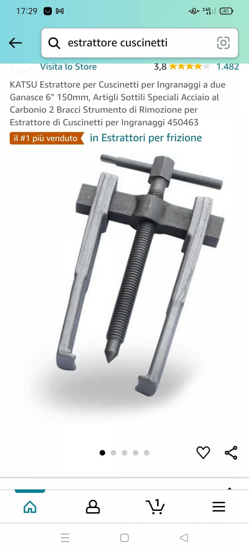

Alcuni dicono che serve un estrattore: é veramente così?23 Agosto 2024 alle 1:54 #551882500_LucioPartecipanteIn genere sì, le testine hanno un serraggio tale che è difficile smontarle senza estrattore. La difficoltà principale sta nel fatto che le ganasce dell’attrezzo hanno poca superficie su cui far presa. Se non prevedi di intervenire sovente sulla meccanica forse ti conviene rivolgerti a un’officina invece che comprare l’estrattore e battagliare qualche ora.
23 Agosto 2024 alle 2:03 #551883rag49PartecipanteDue anni fa ho sostituito due testine, un mio amico meccanico mi ha gentilmente prestato l’estrattore e non ho avuto alcun problema e senza alzare l’auto, bisogna contare i giri della filettatura per rimontare le testine nuove e poi fare la convergenza

Alla fine l’estrattore prima o poi mi servirà nuovamente, sono disposto ad acquistarlo, anzi, conosci qualche modello che può fare al caso mio ? Se si, potresti gentilmente linkarmelo? :like
Grazie!P.S: ho trovato questo, potrebbe andare? Allego foto
