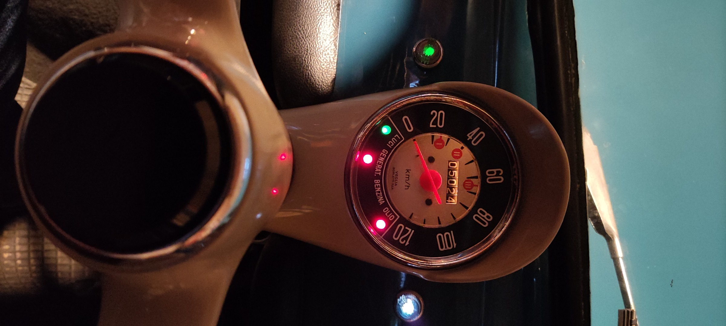

                                #493690
                                Blucolombre
                                  Così vanno bene?
