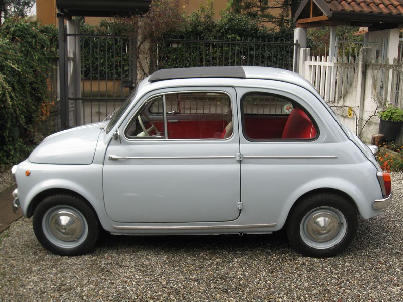

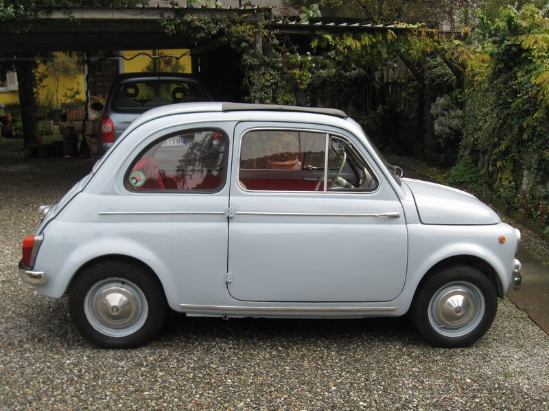

            la mia D presenta un difetto: la portiera sx (lato guida), come d’altronde la dx si chiude perfettamente anche senza sbatterle troppo. Succede però che la sx, nel chiudersi spinge verso l’interno 10 cm della guarnizione appena sotto la serratura. Può essere che la portiera sia stata incernierata qualche millimetro più in avanti verso l’apertura?
            #98203
            velox
              sicuramente in quel punto tocca la porta vicino la guarnizione cosi tirandola al interno, potrebbe anche essere che la guarnizione non è stata montata bene si dovrebbe vederla dal vicino anche controllando l’aria intorno tutta la porta. 😉 se fosse messa la porta qualche millimetro verso avanti dovrebbe tirare tutta la guarnizione.
